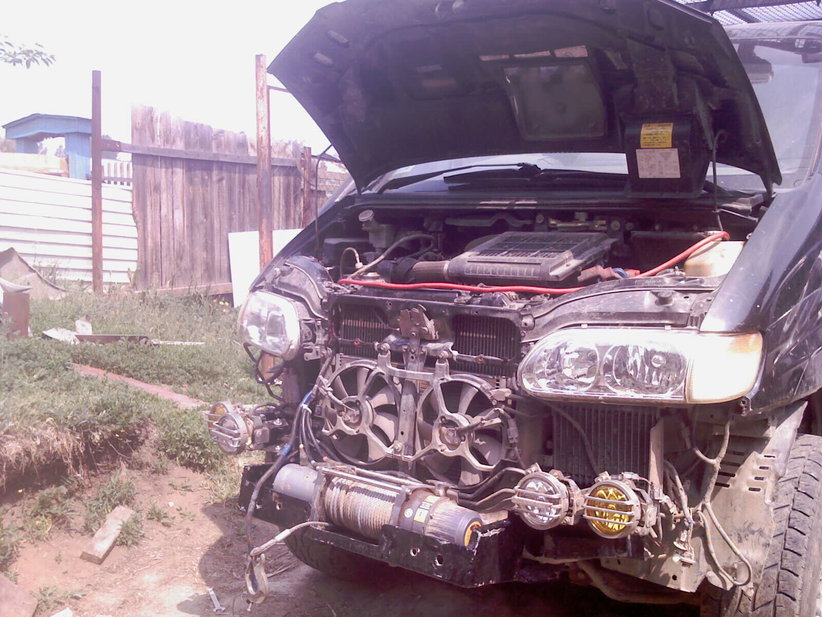

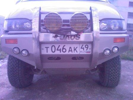

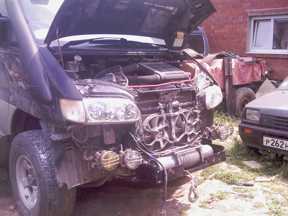

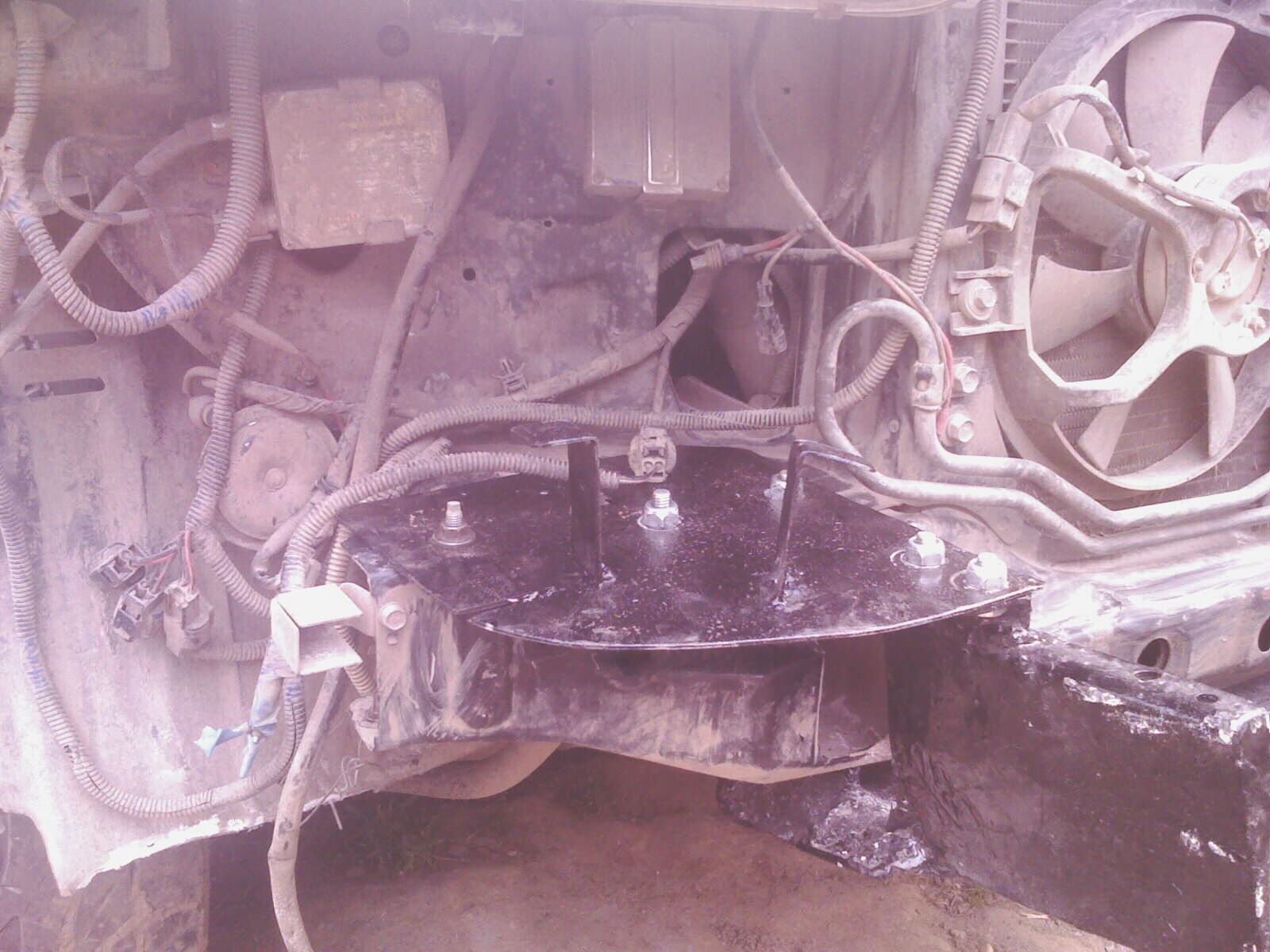

HARU Опубликовано 17 июня, 2011 Жалоба Опубликовано 17 июня, 2011 Вот мой вариант бампера с промежуточными фотографиями установки и монтажа. Сам бампер вместе с прощадкой (без лебедки и противатуманных фар) весит 35 кг. Сам бампер - Сталь 2 и 3 мм (в зависимости от нагрузки деталей), площадка 4 мм. Бампер шпаклеван,окрашен и залакирован (на ощупь и внешне как пластиковый) Установил комплект фароомывателей (Скиф для джипов) и комплект корректоров фар (от БМВ 3-й модели, переделав от них "крутилки" под наши болты. Ну и соотсветственно ксенон во все фары. Фендера пока не ставил - жду когда краска встынет. Решетку радиатора перекрашу в цвет дизайна кузова когда отдеру хромовое покрытие. Цитата
HiM Опубликовано 17 июня, 2011 Жалоба Опубликовано 17 июня, 2011 (изменено) Хару, отличное цветовое решение! и в остальном - твёрдая пятёрка! вопрос - на охлаждение дрыгла не влияет? ато для радиаторов щёлочка маленькая вроди осталась... ps: с хэпибёздником тебя! Изменено 17 июня, 2011 пользователем HiM Цитата
