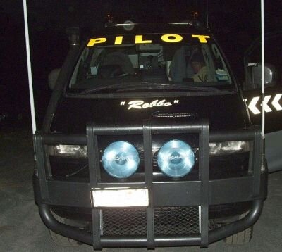

Охотники за приключениями Опубликовано 11 ноября, 2008 Автор Жалоба Опубликовано 11 ноября, 2008 Ребята, кто против плоских силовых бамперов , давайте придумаем грамоный кенурятник из трубы нержавейки, чтобы и по дизайну глаз радовал и выполнял свои функции. Цитата
Almor Опубликовано 11 ноября, 2008 Жалоба Опубликовано 11 ноября, 2008 Да, вот идею нормального кенгурина я полностью поддерживаю! Цитата

Вовчик Опубликовано 14 ноября, 2008 Жалоба Опубликовано 14 ноября, 2008 грязнуля. Автомобиль этот -ДОРОЖНИК, через просеку на нем ломиться жалко! сосны валить КАЛУНОМ можно. В этом и прелесть Delicи, что каждый может решить для себя,что он приобрёл -ДОРОЖНИК или ВНЕДОРОЖНИК. Вот смотри как сделал человек,она почти не выступает из-за кингурятника http://photofile.ru/users/sergeykovshov/135172057/138461819/ http://photofile.ru/users/sergeykovshov/135172057/138461932/ Но не совсем понятно зачем тебе "лебеда", если будешь использовать машину как-ДОРОЖНИК? Цитата

Vezdehod Опубликовано 23 ноября, 2008 Жалоба Опубликовано 23 ноября, 2008 ... а вот про кенгур с защитой фар - это гонево какое-то. Sorry, dragon, но вынужден не согласиться. Выезжали мы однажды из тайги в ноябре, в этот день резко похолодало и начала речка льдом покрываться, сначала у берегов, а потом все дальше-больше. Мы решили с отъездом не тянуть, но тронулись уже в темноте, часов в 7 вечера. А льдом всё затягивало прямо "на глазах", и уровень воды ощутимо поднимался, т.к. образующийся лед сносило потихоньку и он накапливался на перекатах и запруживал речку. Короче, прыгали мы в машину уже в лёгкой панике. К слову сказать, это был УАЗ-469, но суть не меняется. Проезжая очередной брод, мы поняли, что влипли - ледок уже окреп, а вода поднялась настолько, что этот окрепший ледок лезет прямо на капот. Наш уазик, как тонущий ледокол, из последних сил на первой пониженной ломает лед, но, увы, не бампером, а мордой, крышкой капота и чуть-ли не лобовым стеклом. Прорвались, но был результат - помятая решетка и разбитые фары. Доехали на фаре-искателе, благо она выше. А может, лед ниже. Вот тогда я крепко задумался о мощном силовом кенгуре с хорошей фарозащитой. Цитата
