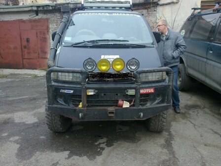

серыйеж Опубликовано 6 октября, 2012 Жалоба Опубликовано 6 октября, 2012 А как с подсветкой номерного знака? Цитата
Shadow from St.Peterburg Опубликовано 8 октября, 2012 Жалоба Опубликовано 8 октября, 2012 @s300s300, толщина стенки профиля 1.5 мм? Цитата
вещий Опубликовано 8 октября, 2012 Жалоба Опубликовано 8 октября, 2012 Выглядит гармонино. А к чему калитка крепится, к балке фаркопа? Цитата
D-mitriy Опубликовано 9 октября, 2012 Жалоба Опубликовано 9 октября, 2012 раскачки колеса нет? Цитата
s300s300 Опубликовано 9 октября, 2012 Жалоба Опубликовано 9 октября, 2012 (изменено) @s300s300, толщина стенки профиля 1.5 мм? толшина стенки профиля 2.5 мм запаска стоит вот на этой железяке а калитка её только поддерживает. и по ней еще на крышу нормально залезать. Изменено 9 октября, 2012 пользователем s300s300 Цитата

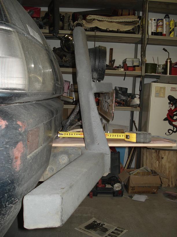

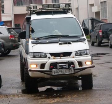

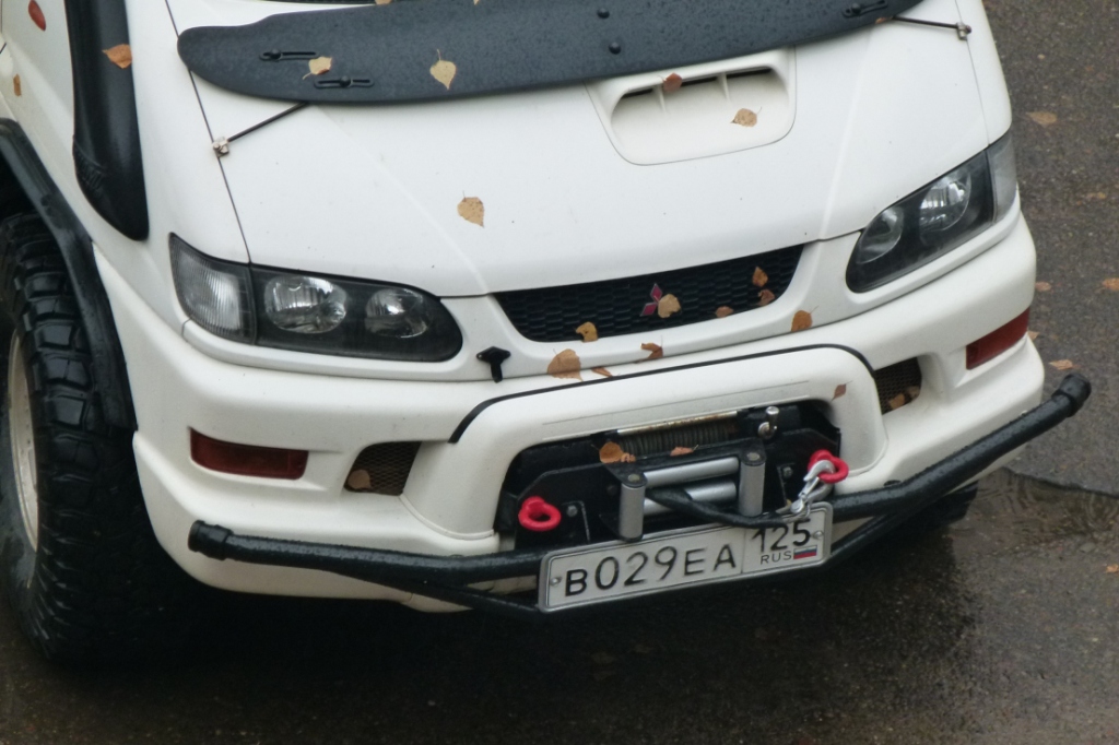

амур Опубликовано 11 октября, 2012 Жалоба Опубликовано 11 октября, 2012 Я ещё не созрел на силовой бампер, а точнее пока ещё родной пластик держится... Поэтому пока только трубу себе "своял". Цитата
Delica_Rider Опубликовано 11 октября, 2012 Жалоба Опубликовано 11 октября, 2012 @амур, с такой трубой пластик долго продержится Цитата
kedr Опубликовано 11 октября, 2012 Жалоба Опубликовано 11 октября, 2012 толшина стенки профиля 2.5 мм запаска стоит вот на этой железяке а калитка её только поддерживает. и по ней еще на крышу нормально залезать. Теперь понятно зачем цепь внизу - типа первая ступенька лестницы ... Зачётная калитка ! Цитата
s300s300 Опубликовано 11 октября, 2012 Жалоба Опубликовано 11 октября, 2012 (изменено) АМУРу .хоть какая то защита.если деревья не валить то красиво будет долго. Изменено 11 октября, 2012 пользователем s300s300 Цитата
Ser-Bat Опубликовано 11 октября, 2012 Жалоба Опубликовано 11 октября, 2012 @амур, думаю аналогично сделать, поэтому пару вопросов: 1. Что за труба, толщина стенки? 2. Зачем так высоко поднял ее, чтобы угол въезда сохранить? При таком раскладе при максимальном угле чем первым упираешься трубой или бампером? Углы бампера у тебя получается открыты снизу. 3. Крепление идет только к корзине лебеди, т.е. с такой трубой загнуть ее по краям так же просто как и штатный нижний ус? Цитата
D-mitriy Опубликовано 12 октября, 2012 Жалоба Опубликовано 12 октября, 2012 (изменено) немного дёгтя: в данной интерпретации (высота и место расположения) эта труба "как бэ ни о чем"... - от фронтального упора не только не спасёт, но и повредит бампер, как делают абсолютно все кенгуры... - в качестве кустоклона снова не канает, так как любой орешник наклоненный такой дугой достанет до нижней юбки бампера полубас, особенно с боков... немного мёда: - удобно для монтажа доп. света, главное избежать дребезга света... - ну и торцевые резинки с задней трубы не остались бесхозными Изменено 12 октября, 2012 пользователем D-mitriy Цитата
Delica_Rider Опубликовано 12 октября, 2012 Жалоба Опубликовано 12 октября, 2012 надо снизу пластик пильнуть как у тебя, Дима. И будет в тыщураз лучше Цитата
D-mitriy Опубликовано 12 октября, 2012 Жалоба Опубликовано 12 октября, 2012 (изменено) +1 моя труба уже три месяца лежит в гараже, катастрофически нет времени на установку... пришпандорить надо бы давно... Изменено 12 октября, 2012 пользователем D-mitriy Цитата
Delica_Rider Опубликовано 12 октября, 2012 Жалоба Опубликовано 12 октября, 2012 а у тебя без трубы? я вообще что-то в последнее время думаю, что нах не нужен этот актив_бампер. Цитата

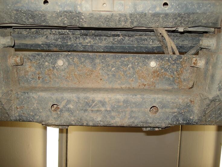

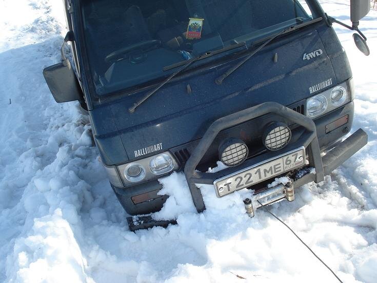

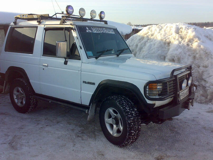

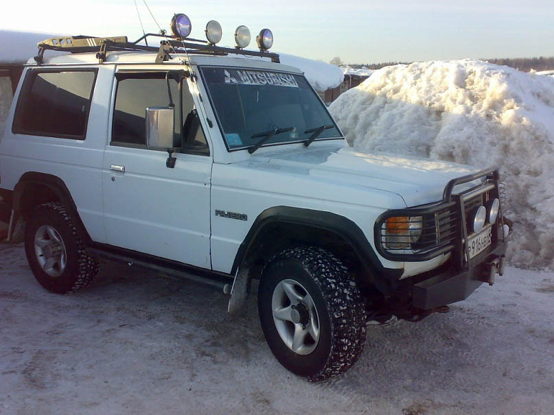

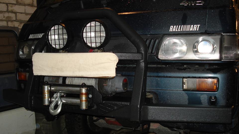

серыйеж Опубликовано 16 октября, 2012 Жалоба Опубликовано 16 октября, 2012 (изменено) Почему на кирпич не получится? У меня получилось. Правда не из швеллера, а из квадрата 80х80. Но сути дела не меняет. Изменено 16 октября, 2012 пользователем серыйеж Цитата
ASRock Опубликовано 16 октября, 2012 Жалоба Опубликовано 16 октября, 2012 Почему на кирпич не получится? У меня получилось. Правда не из швеллера, а из квадрата 80х80. Но сути дела не меняет. а можно фото с боку? на сколько он выдвинулся вперёд Цитата
серыйеж Опубликовано 16 октября, 2012 Жалоба Опубликовано 16 октября, 2012 Пока есть только такая фотка Цитата

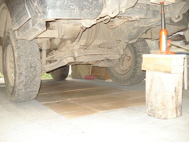

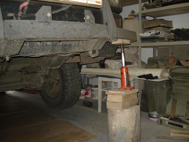

metalhlam Опубликовано 16 октября, 2012 Жалоба Опубликовано 16 октября, 2012 как я понял он крепится на места штатного кенгура,как очучения,джеком поднимал?усиления есть какие нибудь? Цитата

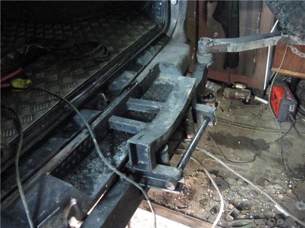

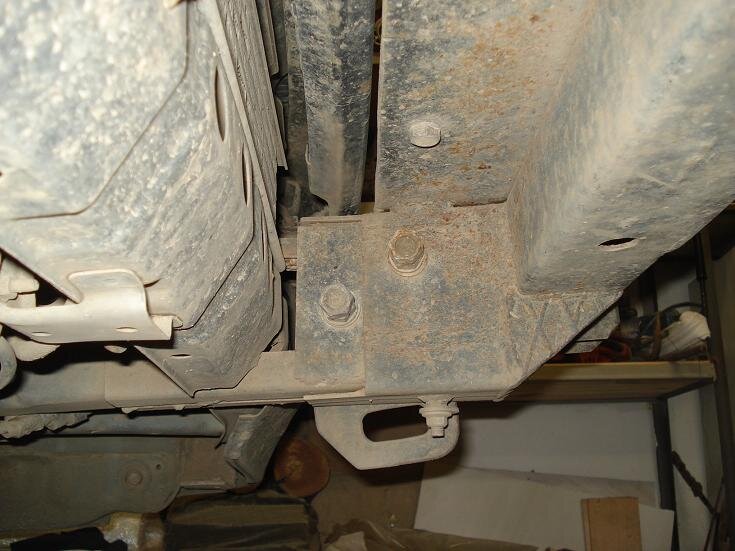

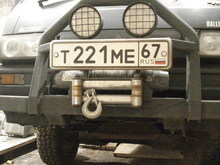

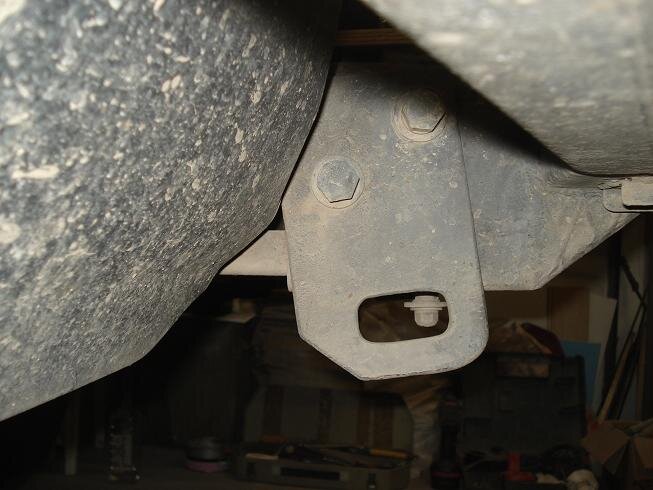

серыйеж Опубликовано 17 октября, 2012 Жалоба Опубликовано 17 октября, 2012 Вместо кронштейнов крепления штатного кенгура наварен уголок- удлинитель лонжерона. На уголок наварен посадочный каркас с отверстиями под болты крепления. Отверстия усилены ввареными во внутрь трубками. Домкратится в любую часть легко. (На фото выше как раз в в этот раз я лебедку спалил, согнул боковой ролик, лебёдился в бок. Бамперу хоть бы что ) бампер сам по себе съёмный. Сегодня либо в обед, либо вечером сфотаю что надо и скину фотки. Цитата
серыйеж Опубликовано 17 октября, 2012 Жалоба Опубликовано 17 октября, 2012 (изменено) Бампер выступает относительно морды на 23 см, без учета роликов буксирное ухо - железо 16 мм уголки-удлиннители наварены на лонжерон. На них изготовлена коробка крепления бампера с двумя отверстиями для болтов крепления бампера. В отверстия вставлены трубки, концы которых проварены чтобы болтами короб не сжимался., Вид снизу. Отверстия под болты крепления лебёдки. Площадка под лебедку - лист 10мм использование домкрата по середине с боку остальное усиление, короба, косынки - лист чечевица 4мм. Болты М16 от головки какого то тракторного дизеля Снизу видно болты для крепления защиты. Родной бампер по середине вырезан, масляный радиатор на месте как и был. P.S. Когда я только собирался его делать, я примерял вообще бампер от ЗиЛ-131. Немножко переварить, переделать крепления и он вообще классно по контуру на кирпич вписывается Изменено 17 октября, 2012 пользователем серыйеж Цитата
