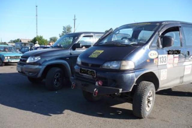

Да нет Серёга,это сибиряки балуются! В трофи аппарат участвует.
А вообще, идея накладного бампера неплохая.Поехал на техосмотр-открутил.
Тока здесь свес увеличивется больше чем со стационарным силовым,т.е. больше рычаг который "долбит" по торсионам.
