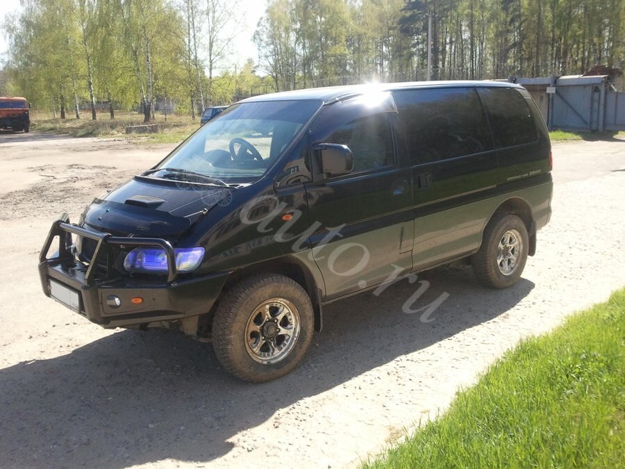

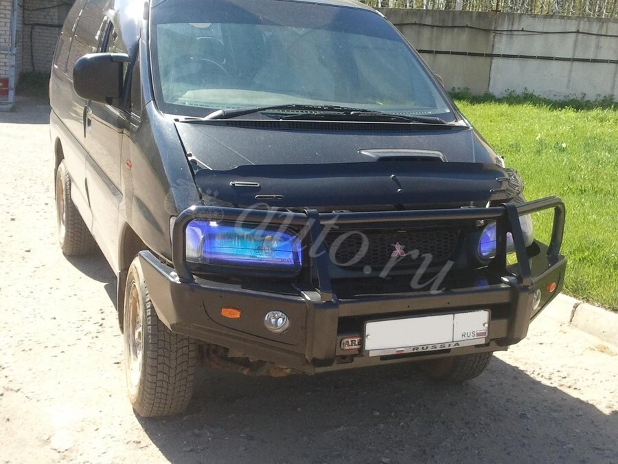

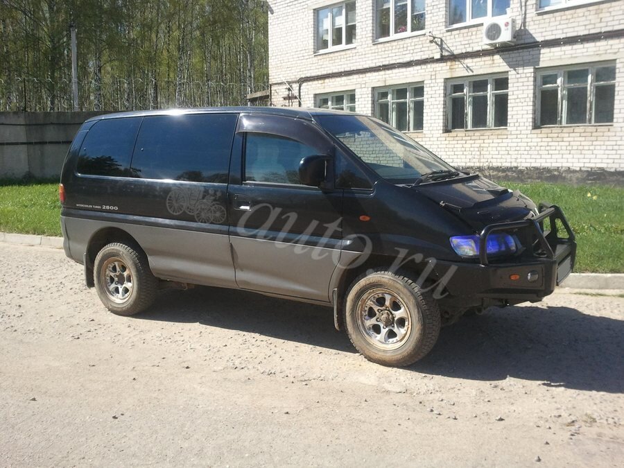

Александров Опубликовано 7 января, 2013 Жалоба Опубликовано 7 января, 2013 дуга смешная))) но не важно, ибо съемная Фото сделаю какие надо Сделано по матрице , по цене буду узнавать, и создам тему в барахолке со временем. Первое изделие из стеклопластика всегда сложно, а теперь матрица есть, проблем нет Цитата
$ERGEY25 Опубликовано 9 января, 2013 Жалоба Опубликовано 9 января, 2013 (изменено) стеклопластик же хрупкий? какой смысл менять люминий на пластик. были машины со стеклопластиковыми обвесами/бамперами, постоянно приходилось ремонтировать. Изменено 9 января, 2013 пользователем $ERGEY25 Цитата
серыйеж Опубликовано 9 января, 2013 Жалоба Опубликовано 9 января, 2013 (изменено) В 09.01.2013 в 06:20, $ERGEY25 сказал: стеклопластик же хрупкий? какой смысл менять люминий на пластик. Всё относительно. Во первых как этот стеклопластик изготовлен (толщина, наполнитель, базовая смола, способ формования и т.п. - свойства можно задать любые, хоть (грубо) резиновый!), а во вторых - там где при незначительных воздействиях стеклопластик сыграет, алюминий согнется (получит вмятину). Незначительные повреждения на стеклопластике лечатся достаточно дёшево и без последствий, на алюминии - без последствий очень затратно (выравнивание, вытягивание напыление, наварка, шлифовка) и всё равно добиться первоначальной (литьевой) поверхности наверное не удастся. Более значительные усилия приведут к фатальным повреждениям что стеклопластик, что алюминий. Но стеклопластик опять таки лечится достаточно просто и сколько угодно раз (если осталась форма - ещё проще!!!), а алюминий - изготавливается заново! Изменено 9 января, 2013 пользователем серыйеж 1 Цитата
Ser-Bat Опубликовано 9 января, 2013 Жалоба Опубликовано 9 января, 2013 @Александров, сделай пожалуйста фото обратной стороны бампера и фото торца, чтобы оценить толщину стенки. Крепится только к корзине аналогичной твоей или возможны варианты? Твой бампер это базовая модель или матрица проще - без крышек, петель и т.п. Цитата
Александров Опубликовано 9 января, 2013 Жалоба Опубликовано 9 января, 2013 @$ERGEY25, Сергей, приезжай, проверим ) @серыйеж, абсолютно верно сказал. @Ser-Bat, на днях сниму бампер, будем немного переделывать и фотки обязательно сделаю. Мой бампер - это мой бампер, то что хотел я. Матрица же это бампер и решетка радиатора и из этой формы можно вырезать что угодно. Думаю мастерам не составит труда сделать бампер без решетки. Под штатную. Крепится пока только к корзинам аналогичной моей. НО! Хотим сделать универсальный бампер. Сейчас мой добьют и буду искать Делику для опытов. ЗЫ мой люминевый бампер (в этой теме были фото) обошелся в в полтора раза дороже! И то, из стеклопластика делали с нуля, а мелкосерийное производство ))) дёсива, касисва Цитата

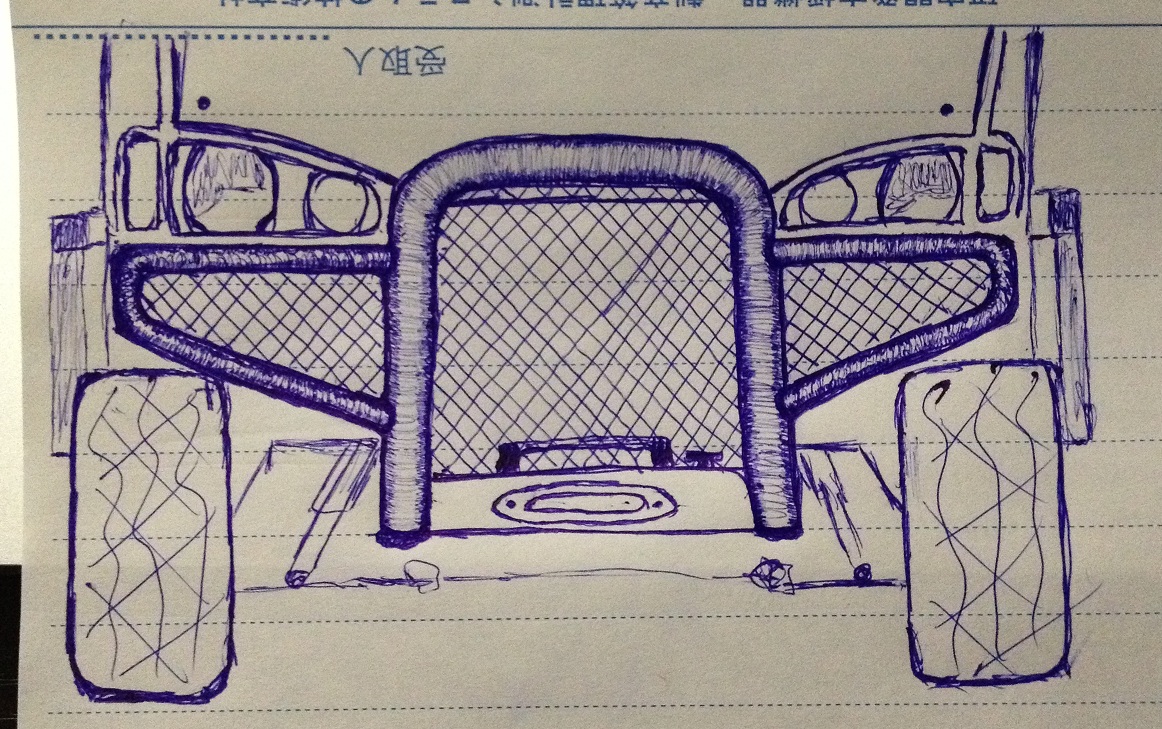

Delica_Rider Опубликовано 19 января, 2013 Жалоба Опубликовано 19 января, 2013 Как-то так получается зацените Цитата
Shadow from St.Peterburg Опубликовано 19 января, 2013 Жалоба Опубликовано 19 января, 2013 @Delica_Rider, неплохо рисуешь! Цитата
Делика Стихия Опубликовано 19 января, 2013 Жалоба Опубликовано 19 января, 2013 То есть по сути получается мощный кегурин? Не проще тогда его сделать накладным на штатный пластиковый? Цитата
Delica_Rider Опубликовано 19 января, 2013 Жалоба Опубликовано 19 января, 2013 @Делика Стихия, такой буквально через день после того как я нарисовал выложил фотки Самоделкин http://tstuning.ru/engine/nashi-raboty/silovye-porogi-i-bampera/128-lebedka-mmc-delica-proekt-4 Цитата
серыйеж Опубликовано 19 января, 2013 Жалоба Опубликовано 19 января, 2013 Чуток сомнения можно? Не мало ли двух точек крепления? Цитата
