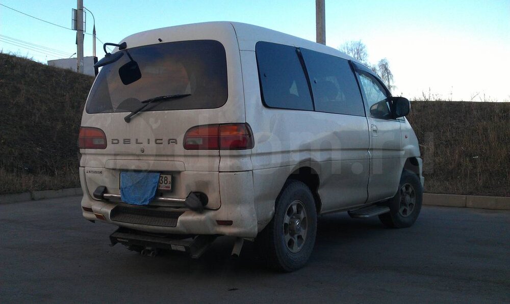

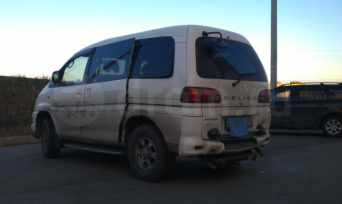

Coyote45 Опубликовано 5 декабря, 2013 Жалоба Опубликовано 5 декабря, 2013 К вопросу о безопасности силовых конструкций, для SerBat: Я думаю, что при отсутствии фаркопа последствия были бы менее плачевны. Расколотый бампер и может замятый поперечный усилитель и пол багажника. Цитата
Vietnames Опубликовано 5 декабря, 2013 Жалоба Опубликовано 5 декабря, 2013 Дык каждый раз, когда речь заходит о силовых бамперах, я именно это и пытаюсь донести до мыслительного аппарата! Увы, не слишком успешно. Да, легкий удар конечно будет приятно отражен. Сильный приведет к списанию машины. Кстати, машину на фотках выше восстановить будет очень сложно. Проще пустить на документы и запчасти. Цитата
