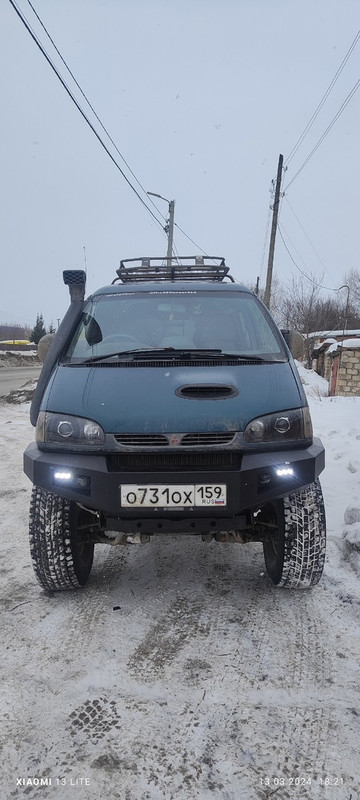

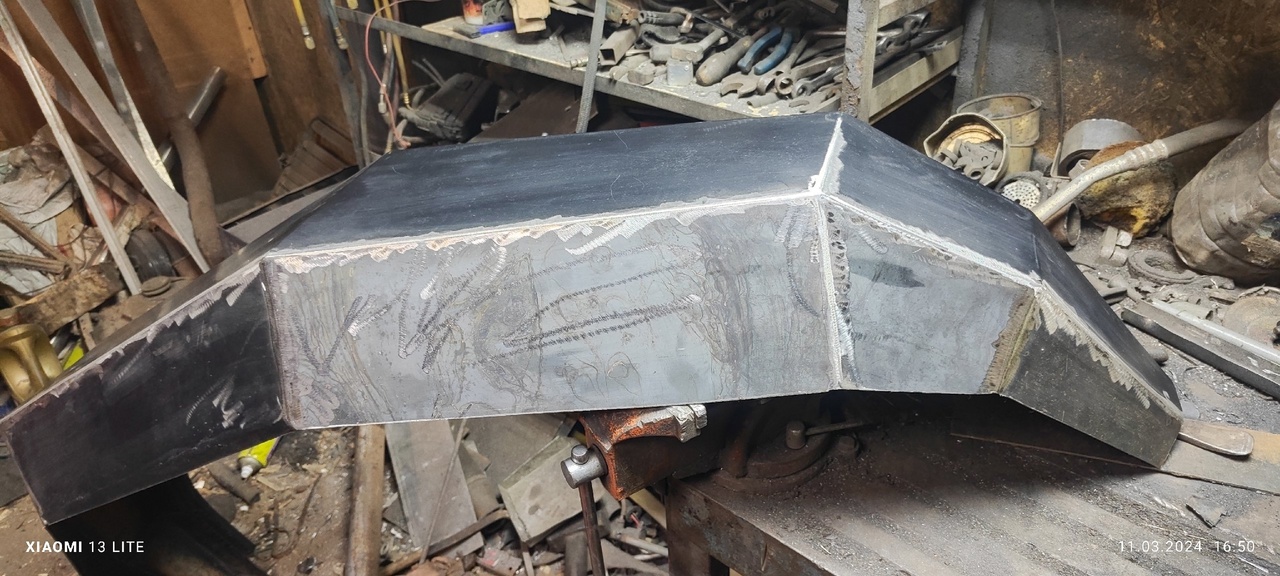

Sergey59rus Опубликовано 9 марта, 2024 Жалоба Опубликовано 9 марта, 2024 вот тут можно разглядеть.думаю фендер удлинить под бампер если же бампер делать(удлинять),то бампер будет либо длинным на пол крыла,либо высоким и убогим,как будто швеллер Цитата
Санёк86 Опубликовано 9 марта, 2024 Жалоба Опубликовано 9 марта, 2024 (изменено) @Sergey59rus я в курсе по этому попросил фотку посмотреть как получилось. Он же уже стоит у тебя на машине? Изменено 9 марта, 2024 пользователем Санёк86 Цитата
Sergey59rus Опубликовано 9 марта, 2024 Жалоба Опубликовано 9 марта, 2024 7 часов назад, Санёк86 сказал: @Sergey59rus я в курсе по этому попросил фотку посмотреть как получилось. Он же уже стоит у тебя на машине? Цитата
Sergey59rus Опубликовано 9 марта, 2024 Жалоба Опубликовано 9 марта, 2024 по идее придется в бампер выводить подрезать крыло и фендер резать,паять так,чтоб он вниз не уходил,а в бампер шел Цитата

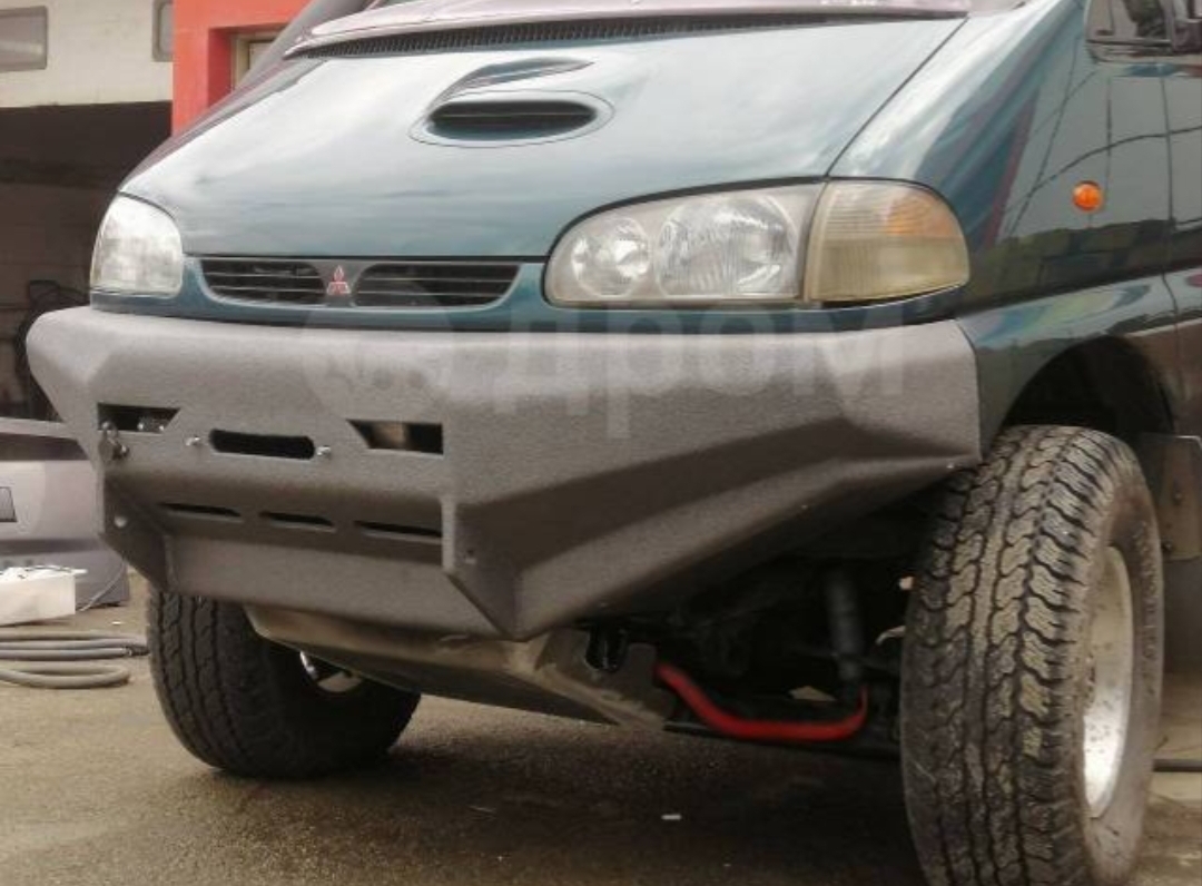

Санёк86 Опубликовано 9 марта, 2024 Жалоба Опубликовано 9 марта, 2024 (изменено) 2 часа назад, Sergey59rus сказал: Даа, не очень пока. Крыло будешь подрезать? Зачем так высоко низ поднял? Чуть ниже бы взял и состыковался бы с расширителем. Смотри как тут культурно в ровень с крылом получилось: Изменено 9 марта, 2024 пользователем Санёк86 Цитата

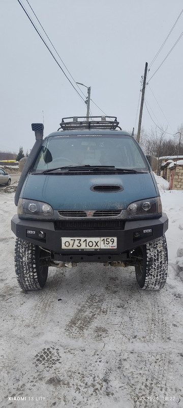

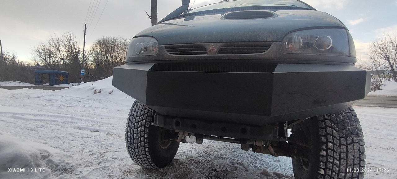

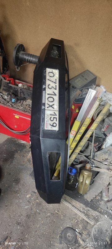

Sergey59rus Опубликовано 11 марта, 2024 Жалоба Опубликовано 11 марта, 2024 закончил сегодня с юбкой без номера так же громоздко смотрится а вот с номером уже интереснее так же подрезал крыло(низ подогнул) и подвел бампер.сейчас останется чуток с фендером поколдовать и все будет красиво Цитата

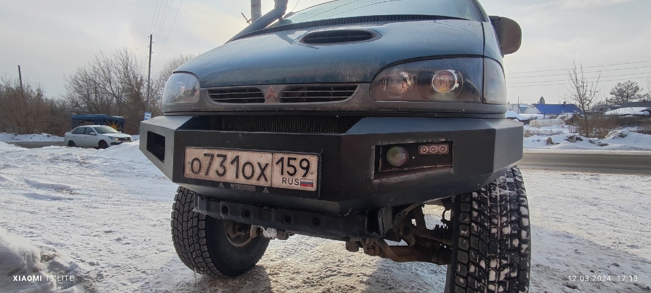

Sergey59rus Опубликовано 12 марта, 2024 Жалоба Опубликовано 12 марта, 2024 сделал вырезы под ПТФ и ДХО и лишь с одной стороны успел набросать,как будет Цитата

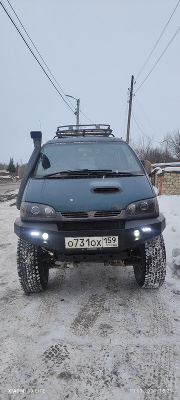

Sergey59rus Опубликовано 13 марта, 2024 Жалоба Опубликовано 13 марта, 2024 вот и закончил с бампером.до прихода лебедки он будет без изменений 2 Цитата

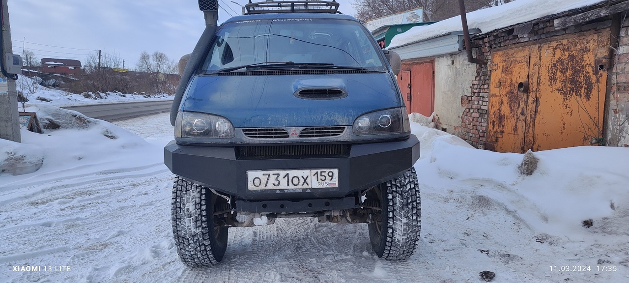

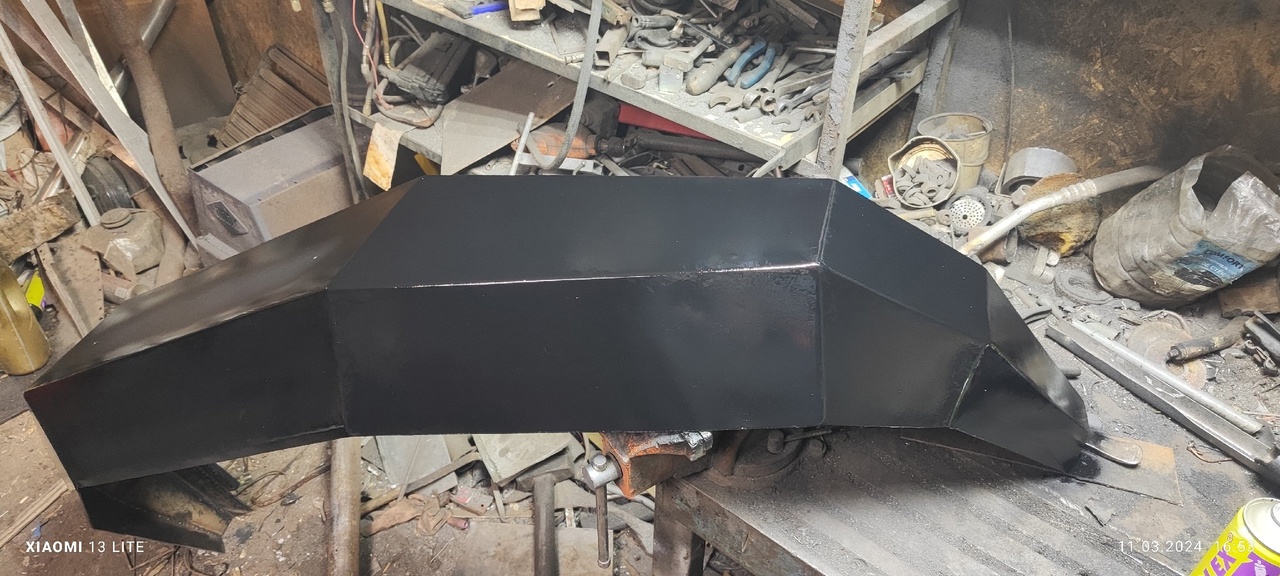

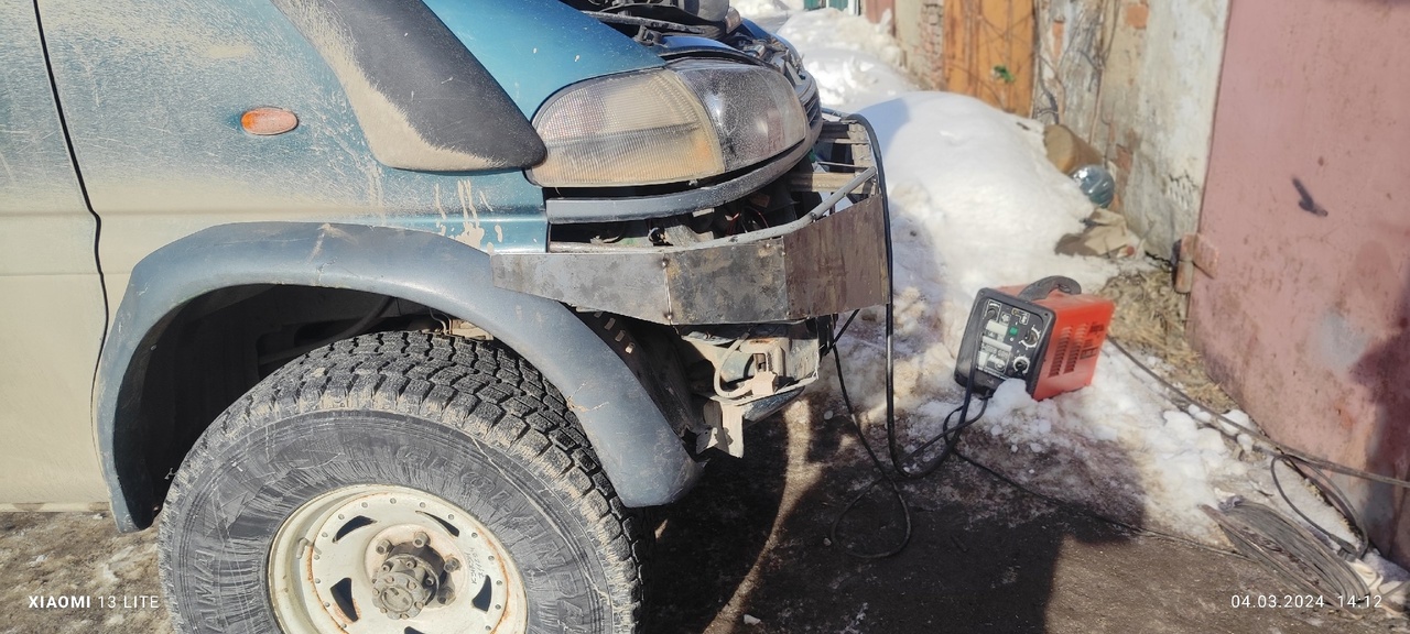

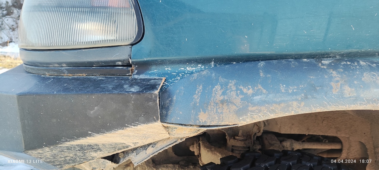

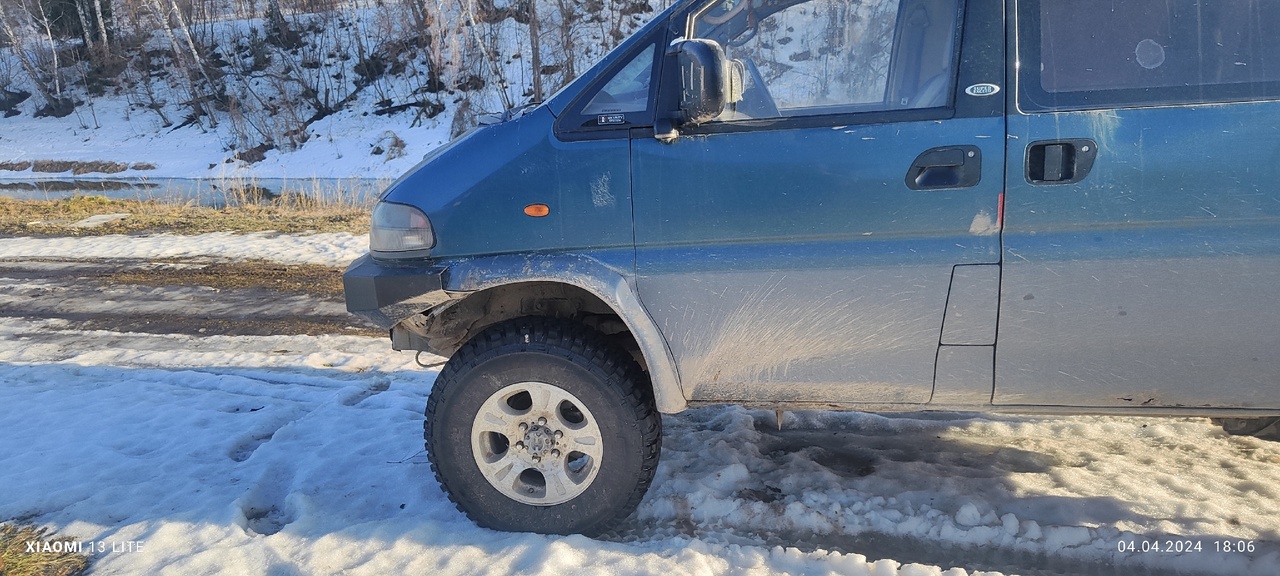

Sergey59rus Опубликовано 4 апреля, 2024 Жалоба Опубликовано 4 апреля, 2024 надоела грязь на зеркалах и боках авто и все таки начал фендеры мастырить,подгонять. понятно,что это не конечный результат.далее буду лепить под бампер пока что так 1 Цитата
Санёк86 Опубликовано 4 апреля, 2024 Жалоба Опубликовано 4 апреля, 2024 Сильно ты на конеце бампер заузил. Цитата
Делика Стихия Опубликовано 5 апреля, 2024 Жалоба Опубликовано 5 апреля, 2024 Сергей, середину сверху заваривай проем. Иначе бемпер как силовой работать не будет. Фронтально надо обдув делать. Цитата
Sergey59rus Опубликовано 6 апреля, 2024 Жалоба Опубликовано 6 апреля, 2024 12 часов назад, Делика Стихия сказал: Сергей, середину сверху заваривай проем. Иначе бемпер как силовой работать не будет. Фронтально надо обдув делать. в середине сверху рамка еще есть.буду сетку туда вваривать.внутри тоже рамка вварена-на ней бампер висит. скоро лонжероны переваривать буду и поднимать их.там уже буду кузов усиливать,а то там одна фольга. обдув буду добавлять над номером и снизу буду смотреть,как лебедь воткну 1 Цитата

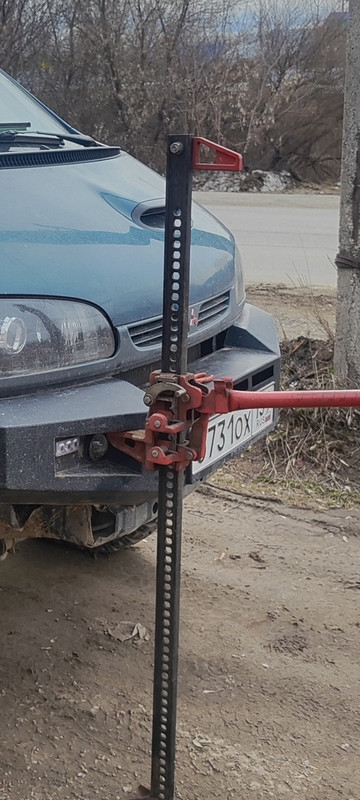

Sergey59rus Опубликовано 12 апреля, 2024 Жалоба Опубликовано 12 апреля, 2024 (изменено) добавил отверстий над номером+воткнул туда камеру. ну и проверил хайджеком.бампер держится внизу на двух маленьких прихватках.кронштейнов еще нет)) Изменено 12 апреля, 2024 пользователем Sergey59rus 1 Цитата

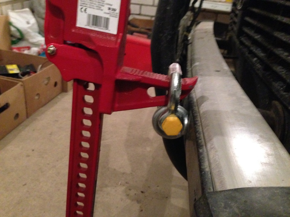

Санёк86 Опубликовано 12 апреля, 2024 Жалоба Опубликовано 12 апреля, 2024 (изменено) Будет чуть наклоном + грязь и соскользнет этот Хайджек в таком месте и положении. Или квадраты под него надо, а лучше рым болты для устойчивости. Типа такого Изменено 12 апреля, 2024 пользователем Санёк86 Цитата
Делика Стихия Опубликовано 12 апреля, 2024 Жалоба Опубликовано 12 апреля, 2024 Если полку внутри загнет,не соскочит. Сам то , много джечился ,за свой бампер.. Цитата
Санёк86 Опубликовано 12 апреля, 2024 Жалоба Опубликовано 12 апреля, 2024 (изменено) Да приходилось. У меня рым болты вварены в квадраты которые в лонжероны вставлены так, что за них да же таскать можно. Изменено 12 апреля, 2024 пользователем Санёк86 Цитата

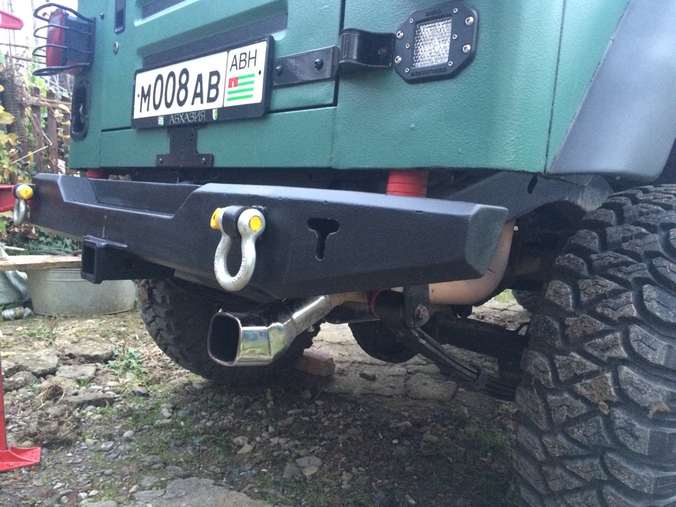

Sergey59rus Опубликовано 13 апреля, 2024 Жалоба Опубликовано 13 апреля, 2024 9 часов назад, Санёк86 сказал: Будет чуть наклоном + грязь и соскользнет этот Хайджек в таком месте и положении. Или квадраты под него надо, а лучше рым болты для устойчивости. Типа такого там полка под наклоном немного.это конечно крайний вариант так домкратить. так то делается специальный вырез в виде буквы Т-вот с него не сорвется но есть и минус у такого крепления-на бок машину не столкнуть из колеи к примеру 1 Цитата
