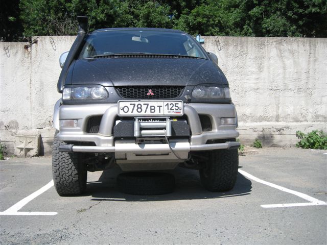

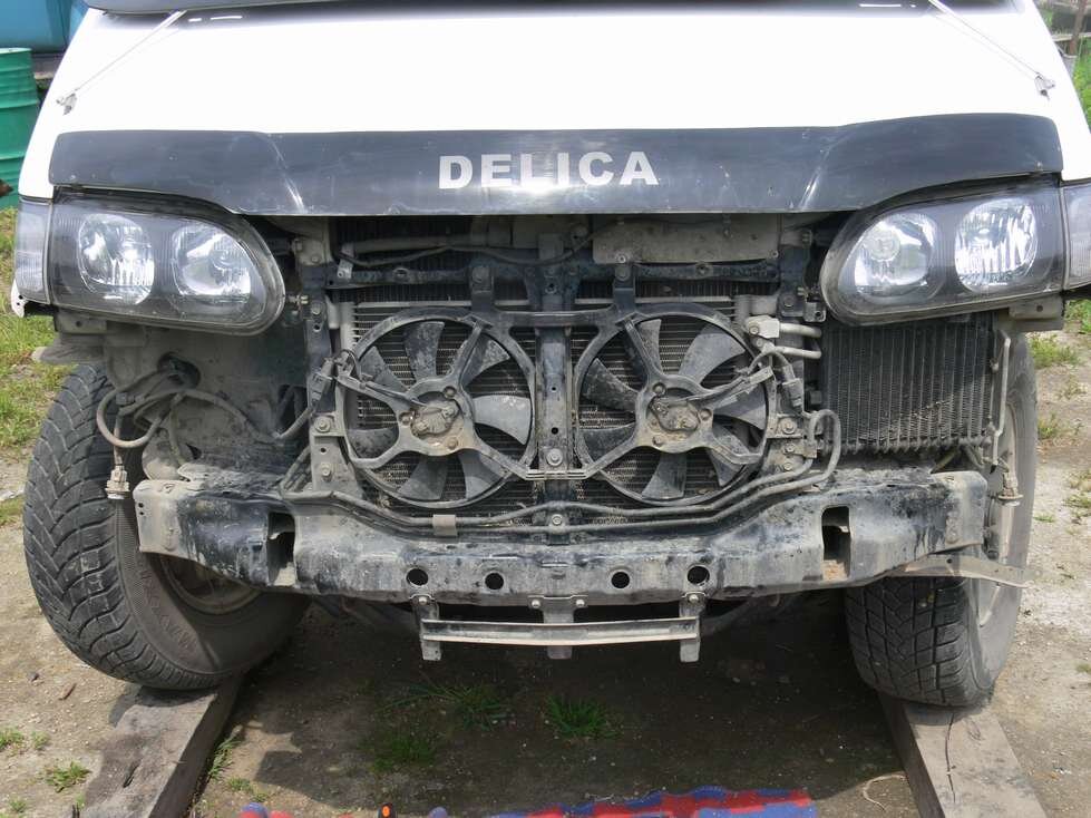

Tirex Опубликовано 25 октября, 2009 Жалоба Опубликовано 25 октября, 2009 (изменено) Председатель, Конструкция весит 36 кг. Лебёдку ставить хотел (потом), но... когда снял родную "морду", понял, что прицепить лебёдку действительно надёжно без серьёзных потерь в дизайне просто невозможно. Родные металлические части вызывают слезу умиления в своей несерьёзности. Можно привязаться только к самим лонжеронам (офигенный гимор), короче, забил (пока) Изменено 25 октября, 2009 пользователем Tirex Цитата
Ser-Bat Опубликовано 25 октября, 2009 Жалоба Опубликовано 25 октября, 2009 Tirex, хорошо получилось, гармонично! Уши для hi-jeck не стал делать? Из чего стойки для дуги делал, профиль какой-то? Цитата
Председатель Опубликовано 25 октября, 2009 Жалоба Опубликовано 25 октября, 2009 Ser-Bat, Джеком устанешь морду подымать. Tirex, молодца.Я вот то соберусь делать,то передумаю.Все не могу для себя решить надо оно мне или нет. Цитата
Ser-Bat Опубликовано 25 октября, 2009 Жалоба Опубликовано 25 октября, 2009 Председатель, почему устану, потому что тяжелая? Мне бы очень пригодился и hi-jeck и проушина для него, когда я провалился в яму передним левым колесом, так что машина с места двинуться не могла. Цитата
Председатель Опубликовано 25 октября, 2009 Жалоба Опубликовано 25 октября, 2009 Ser-Bat, все правильно-потому что морда у Булки тяжелая. Проще возить с собой лифт-мэйт и цеплять джеком за колесо. Цитата
Ser-Bat Опубликовано 25 октября, 2009 Жалоба Опубликовано 25 октября, 2009 Председатель, смысла спорить не вижу, силовой бампер как и отверстия в нем дело сугубо личное. А в конкретно моей ситуации зацепиться за колесо не получилось бы, т.к. дно ямы было не ровное и туда джек не поставишь, а рядом с ямой это очень далеко от колеса. Цитата
Tirex Опубликовано 25 октября, 2009 Жалоба Опубликовано 25 октября, 2009 Ser-Bat, никакого другого материала, только лист железа и труба, т.е. "бабочку" тоже делал из металла (выпиленная полоса железа приварена к "бабочке" встык (90 град.), зачищено , замазано и закрашено). Самый серьёзный геморрой был с расчётом и изготовлением каналов под фары (доп. свет), т.к. трубы нужного диаметра не нашёл. Уши под Джек не стал делать по уже выше описанной проблеме (очень слабая конструкция несущих частей (тех, которые к лонжеронам крепятся). Проще говоря, вырвет весь бампер нах... Председатель, Государство уже за нас решило нада или ненада. Цитата

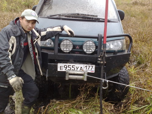

Tirex Опубликовано 26 октября, 2009 Жалоба Опубликовано 26 октября, 2009 Да, кстати, за основу при моделировании дизайна взял вариант с Крузака 80-ки, что на фото в самом первом посте. Низ сильно пришлось изменить, а так почти один в один. Жаль, что не получилось придумаль задний бампер. Тоже актуально. Цитата

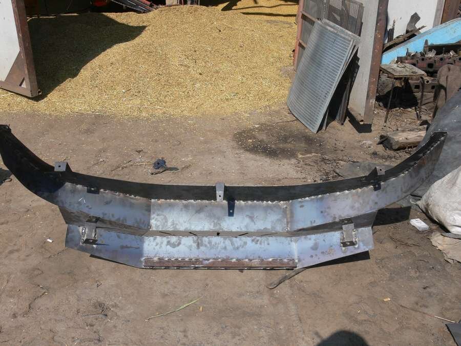

грязнуля Опубликовано 26 октября, 2009 Жалоба Опубликовано 26 октября, 2009 Tirex ------- "но... когда снял родную "морду", понял, что прицепить лебёдку действительно надёжно без серьёзных потерь в дизайне просто невозможно." Эти 36 кг висят на штатных креплениях? Я правильно понял или нет? Цитата
Tirex Опубликовано 26 октября, 2009 Жалоба Опубликовано 26 октября, 2009 Конечно же нет! Вот фото со всеми креплениями (неготовое изделие) Цитата
джин Опубликовано 26 октября, 2009 Жалоба Опубликовано 26 октября, 2009 Что-то крепления не внушают доверия. Крепежей к лонжеронам на фото-нет. Цитата

Tirex Опубликовано 26 октября, 2009 Жалоба Опубликовано 26 октября, 2009 джин, Чтобы привязаться к лонжеронам пришлось бы отрезать нижнюю балку, а это в планы не входило (долна быть возможность "отката"). На этих крепежах я своим весом попрыгал (105 кг) - нормально. Я же не просто так говорил о силовой слабости внешних элементов штатного бампера. Vietnames, Повторюсь, основную задачу (открыть колёса) это изделие выполняет. Но при равноценных ударах, пластиковый бампер вообще никакой защиты не предоставит, тем более, у меня просто нет фото с разводкой внутренних рёбер жёсткости. При ударе сначала поплывут скобы крепления, а потом будут сминаться листы бампера (ДО РАДИАТОРА ДВИГАТЕЛЯ), пострадать может только маленький радиатор слева по ходу (с этим придёться смириться). Без силового, разнесёт всё. Но... Теперь я переезжаю через любые ямы без риска опять вырвать с корнем весь бампер (у меня послерестайлинг, с накладкой до самой земли), поверьте, это очень дорого. Если у кого-то есть варианты непосредственного крепежа к лонжеронам - буду очень признателен за любые мысли. Оговорюсь, вариант крепления с помощью квадратного профиля, засунутого в отверстие лонжерона, уже рассматривался на стадии проектирования, но из-за конструктивной особенности самого лонжерона, пришлось от этой затеи отказаться (засунуть стандартный профиль не удалось). Цитата
Vietnames Опубликовано 26 октября, 2009 Жалоба Опубликовано 26 октября, 2009 Пластиковый бампер - очень серьезная защита. Увы, разрушаемая. Но на его разрушение тратится ДОФИГА энергии! Еще раз покажу фотку. В эту яму я вошел ХОДОМ. До конденсора и радиатора долетел железный усилитель бампера. Пластик только треснул. Ни в коем случае не агитирую! Внешне изделие нравится, мастеру МЕГАЗАЧОТ!!!! Сам хотел бы научиться так варить, а более того - так изображать в уме настолько 3-хмерную конструкцию. Цитата
грязнуля Опубликовано 26 октября, 2009 Жалоба Опубликовано 26 октября, 2009 Tirex - я всетаки правильно понял. Только ты не торопись жестко крепить к лонжеронам. Конечно же раваный радиатор в лесу это беда, однако рваный радиатор и поведеный лонжерон это уже беда в квадрате. Покатайся посмотри время покажет. Я думаю что усилить стоит лишь только ту жестянку к которой ты его прикрепил, или сварить тоже самое только помощьнее и заменить. Цитата
Tirex Опубликовано 27 октября, 2009 Жалоба Опубликовано 27 октября, 2009 (изменено) грязнуля, согласен на все 100% с тем, что необходимо усиливать поперечную балку. Для этого необходимо срезать то, что есть и приварить швеллер (тогда и лебёдка нормально встанет и Джеком тянуть нормально будет. Вопрос - сделать швеллер такой же формы, как и балка (для отката изменений). Так как одинаковых лебёдок мало (сильно различаются крепёжные места), то заморачиваться стоит только при наличии таковой. Меня смущает только суммарный вес лебёдки и бампера, порядка 50-ти кг., всё-таки. Сейчас расход вырос на 1-2 литра трасса-город (с грязевой шиной на 4 литра без разницы где). Не верится, что такие мощные лонжероны можно повредить. Там к бамперу только самая маленькая часть выходит, а сам-то он как бутылка, в основной плоскости профиль 20 см по высоте. Не берусь судить какими чудовищными нагрузками его свернуть можно, но, всяко, при ТАКОМ ударе уже ничего не спасёт. ИМХО... Vietnames, эта пластиковая разрушаемая конструкция на разборке стоит 36-40 тыр., вот только и за эти деньги найти нереально, потому как РАЗРУШАЕТСЯ, зараза. Силовой стоит дешевле в 10 раз, всё-таки. Варил не я, а мой друг (сам уже не берусь, давно не варил), но мне пришлось все элементы готовить и самому правильно подставлять (как в голове нарисовано). Сразу делалось на Авось, потому что бока и свесы были в тумане (не знал как сделать). Повезло, что вовремя придумал принцип изменения угла схода, путём двойного обратного преломления заданных плоскостей (блин, сам не понял, что сказал), которое позволило существенно упростить и удешевить конструкцию (в отличии от заводского варианта). Изменено 27 октября, 2009 пользователем Tirex Цитата
