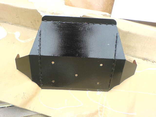

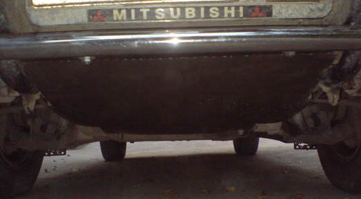

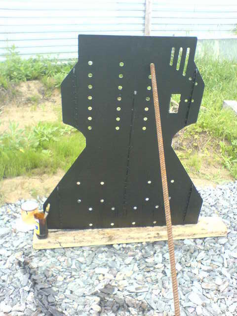

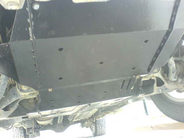

vitaly Опубликовано 6 августа, 2007 Жалоба Опубликовано 6 августа, 2007 Вот я наконец тоже созрел на защиту днища, родная годится тока по дорогам ездить, на первой делике я свою особенно переднюю сильно деформирвоал когда увяз в песке по самые помидоры, после таких деформаций ведет передний бампер, а на этой делике возвращался с очередной деликовки, и влетел в яму с кочкой, тоже деформировал 2 перрвые зажщиты и натянулся бампер к низу так что номер стал смотреть под углом надорогу( обычно вериткально). решил судьбу не испытывать и сделать реальную металическую защиту. Зщатиа из метала листового 2 мм, обработана аниткором. вот фотки: передняя, заменяет 2 передних, при замене масла легко будет снять, крепится на 6 болтах. задняя, она идет дальше чем родная доходит до балки центральной. ну вот так выглядит на машине. если есть вопросы пишите. по цене дорого, но летом тяжело найти мастров нормлаьных все в отпусках, так что пришлось человека уговаривать в неурочное время заниматься. Цитата
Hunter.ru Опубликовано 6 августа, 2007 Жалоба Опубликовано 6 августа, 2007 vitaly Размеры не сохранились? Дырки для вентеляции с родной защиты копировал или наугад? Цитата
vitaly Опубликовано 6 августа, 2007 Жалоба Опубликовано 6 августа, 2007 Размеры могу залезть под днище переснять, делали так: сняли полностью родную защиту и сняли размеры куда ставить, дырки копировали с родной защиты. Цитата

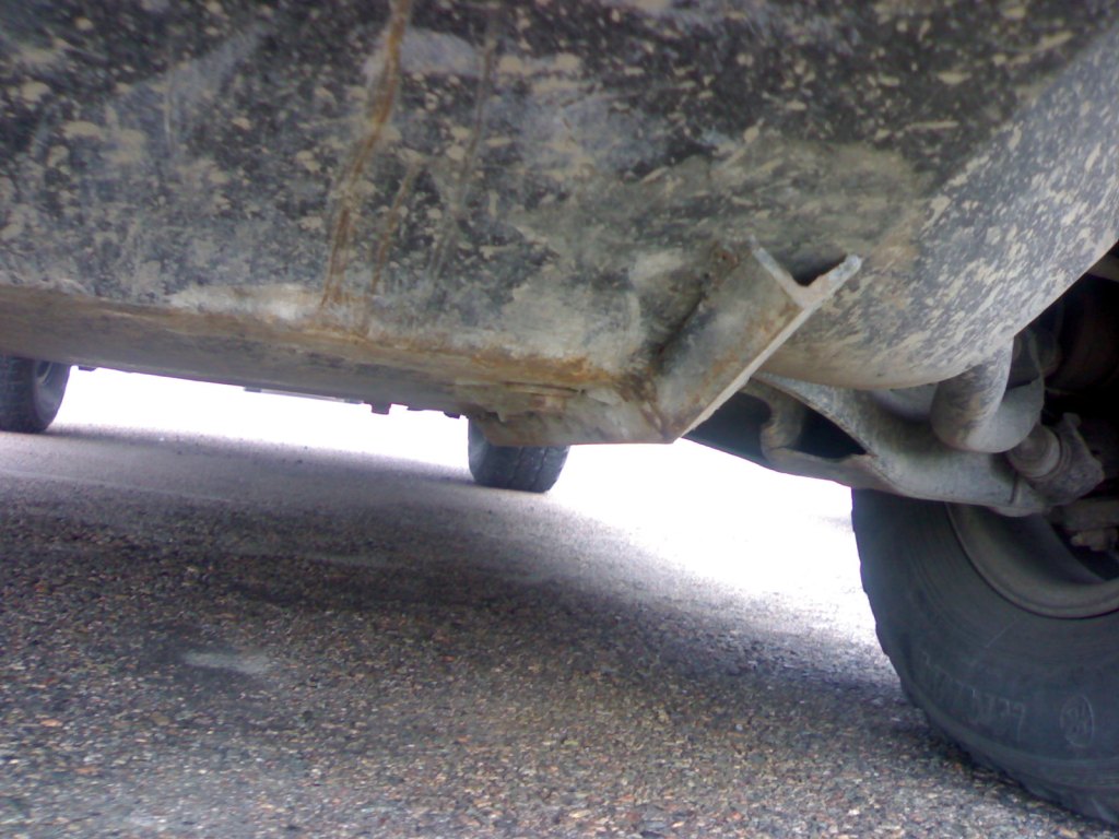

_SiMBA_ Опубликовано 7 августа, 2007 Жалоба Опубликовано 7 августа, 2007 Сделал фотки защиты болтов Уголок в передней части загнут, чтоб его самого не свернуло и идет он до самого края практически.. заканчивается около задних болтов крепления тоже сделаны во все штатные места Цитата
vitaly Опубликовано 7 августа, 2007 Жалоба Опубликовано 7 августа, 2007 мне кажется в таком исполнении уголок лишь частично прикроет болт, более чем в 50 % есть вероятность всеравно получить по болту к примеру на первом рисунке отчетливо виден след от камня на ребер жесткости как раз напротив болта, то есть в данном случае уголок не помог бы ни ччем. еслиб камень был чуть меньше, а весь удар пришелся бы на болт Цитата

_SiMBA_ Опубликовано 8 августа, 2007 Жалоба Опубликовано 8 августа, 2007 мне кажется в таком исполнении уголок лишь частично прикроет болт, более чем в 50 % есть вероятность всеравно получить по болту к примеру на первом рисунке отчетливо виден след от камня на ребер жесткости как раз напротив болта, то есть в данном случае уголок не помог бы ни ччем. еслиб камень был чуть меньше, а весь удар пришелся бы на болт В общем ты прав, 100% этот уголок не защищает, надо как минимум еще один с другой стороны болта пускать... но это все же лучше когда его совсем нет. Для степи когда идеш по калее и начинаеш на волнах бится защитой. вполне неплохо. А тот удар что видно на фото, был до того как были наварены уголки, там и защиту вместе с болтом подвернуло немного, выправлял.. Цитата

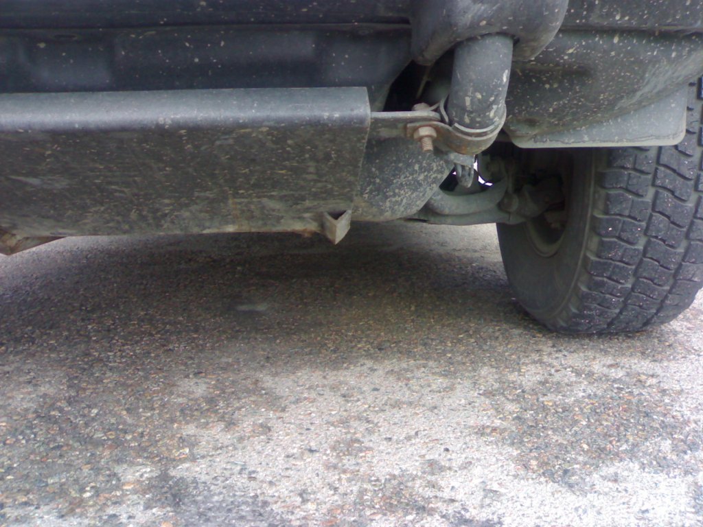

Craig Опубликовано 29 августа, 2007 Жалоба Опубликовано 29 августа, 2007 Я делал для себя и для Slavik30 из 2мм стали..ему от носа до раздатки..себе из двух частей + защита кондера и печки продольными балками.. опыт Карелии показал, что 2-мм мало, прогибается под ударами камней, буду наваривать накладку из 5мм на передний изгиб. Для закрепления на носу приварили в распор между буксирными проушинами уголок 60-ку, за нее можно потом и лебедку зацепить (усилив). ЕЕ же можно использовать под домкрат: Цитата
ingener Опубликовано 29 августа, 2007 Жалоба Опубликовано 29 августа, 2007 А фото поподробнее можно? И про переднюю балку, которая под домкрат. Цитата

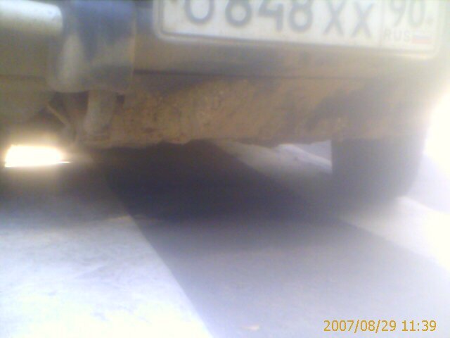

Craig Опубликовано 29 августа, 2007 Жалоба Опубликовано 29 августа, 2007 Телефоном получилось хреново.. но тут все должно быть понятно: между проушинами вставляем уголок, привариваем. В уголке заранее просверливаем 2 отверстия с приверенными изнутри гайками для удобства прикручивания защиты.. Сам лист защиты примерно вырезаем по месту, не сверля дырки..потом берем бо-ОО-льшую кувалду и изгибаем опять же по месту. Если делать до раздатки, к балке с опорами раздатки надо опятьже приварить 2 уголка с закладными гайками. Боковые "крылышки" защиты проще приварить, я один сделал на петлях, чтоб удобно было масляный фильтр менять. Как буду снимать для сезонной правки, сфотаю, но пока времени нету.. Цитата

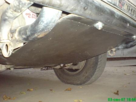

ingener Опубликовано 3 сентября, 2007 Жалоба Опубликовано 3 сентября, 2007 Вобщем вот что получилось: Вот так снизу: Цитата
