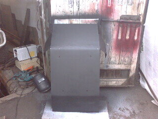

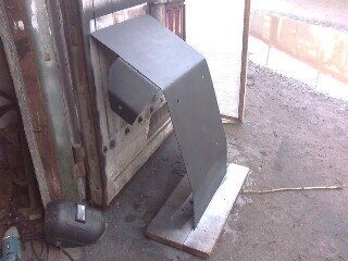

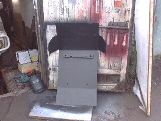

Dmitry* Опубликовано 10 ноября, 2008 Жалоба Опубликовано 10 ноября, 2008 Вот делал себе на булочку! В двоем день работы. Все размеры снимали и делали по месту без чертежа. Сталь 3мм. Для бездорожья вполне хватает, проверено!!! Цитата

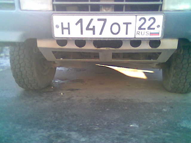

REBUS Опубликовано 21 ноября, 2008 Жалоба Опубликовано 21 ноября, 2008 От жигулей переднеприводных из дюраля поставил.Идеально по размерам подходит. Цена вопроса-650 руб и тридцать минут времени:открутить старое и практически без переделки поставить новое-там только отверстия под крепеж просверлить.Болты вкручивал в штатные отверстия на балке и бампере. Ну,еслиф дырок мало,приготовь или болгарку или дрель-издырявить защиту Цитата
SandIk Опубликовано 21 ноября, 2008 Автор Жалоба Опубликовано 21 ноября, 2008 От жигулей переднеприводных из дюраля поставил.Идеально по размерам подходит. .... Ёлки, а я не знал! Абыдно... Купил у местных "металлистов" кусок стали 3мм за 700р., из неё и сделали закрывающую "лопату" защиту (по тому же принципу, что у Dmitry*. Как раз под первый снежок. Дырки делать пока не стал - "гаражные" спецы сказали - места для обдува вполне достаточно. При 0°С почти до середины шкалы нагревается только при достаточно длительной езде. Цитата

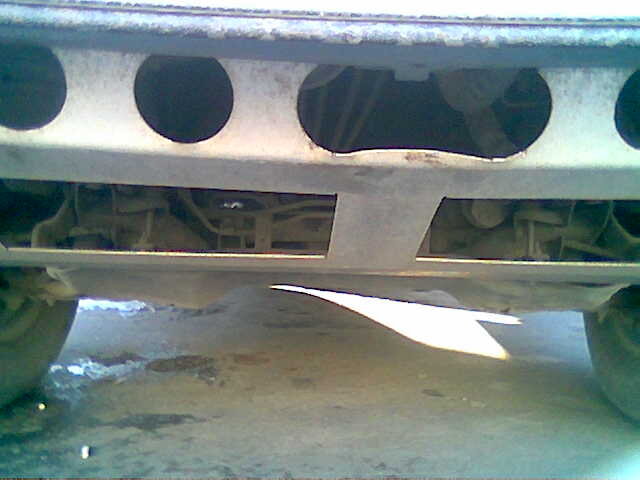

REBUS Опубликовано 26 ноября, 2008 Жалоба Опубликовано 26 ноября, 2008 Ну,пробую. Снималось на телефон,так што,не обессудьте Круглые отвестия в листе-родные. Посередине овальное-два круглых без перегородки (отпиливал),она мешала приложицца под бампер плотнее. Прямоугольные сам вырезал болгаркой.Хотите-делайте,хотите-нет.При случае декоративной решеткой закрою. Внизу изначально,в месте крепления к балке, лист имел два "хвоста".Обрезал и дырки просверлил под болты,которые вкрутились туда же,куда и губа крепилась. Цитата
Vezdehod Опубликовано 27 ноября, 2008 Жалоба Опубликовано 27 ноября, 2008 Хорошо получилось. Но зачем вырезал прямоуг. отверстия? Вентиляция и без них достаточная, а вот на к.-нибудь кол напороться можно (ездоки часто в глубокие колеи всякий хворост подкладывают, иногда просто убить хочется) Цитата
REBUS Опубликовано 27 ноября, 2008 Жалоба Опубликовано 27 ноября, 2008 Вырезал,када с температурой маялся. В ветке про электровентилятор писал. Честно говоря,я пока по особым говнам не ездил. Но еслиф приспичит,или эти декоративной решеткой закрою,или другой лист поставлю ) Цитата
Vezdehod Опубликовано 27 ноября, 2008 Жалоба Опубликовано 27 ноября, 2008 Решетка не спасет - иной раз едешь спокойно, никого не трогаешь, а машина как в стену врезается. Выходишь посмотреть, с легким замиранием сердца - здоровенная слега торчит, как копье наперевес. Вот в такие минуты хочется ... пожать руку тому, кто ЭТО накидал! А с защитой, думаю, нужно четко определиться - для красоты она или для защиты. REBUS, за фотки и описание - БОЛЬШОЕ СПАСИБО Цитата

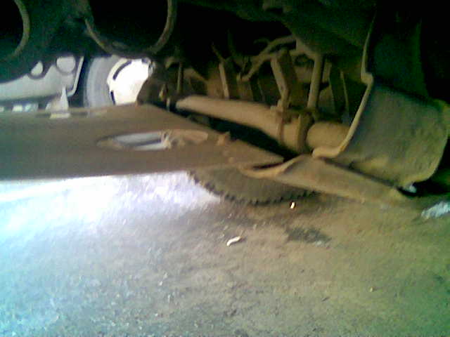

Wall-E Опубликовано 29 марта, 2012 Жалоба Опубликовано 29 марта, 2012 (изменено) Может пригодится грибникам-пикникам на недоприводах типа меня.) Нарыл в гараже, оставшуюся с былых сервисных времен защиту от ваз-2108 из стали 3 мм, такую мощную больше не встречал ни разу. Задние углы отпилил, дыру для смены масла сделал, и пять отверстий для крепежа. Крепил в штатные м8 на поперечине под радиатором, досверлил отверстие 10мм насквозь в трубе под мотором, закрепил м10 болтом с гайкой, и два м8 через трубки по бокам в штатные резьбы в ушах на лонжеронах. На фото понятно, наверное, сори за качество, тел. почему-то переключился на низкое разрешение.( Удачи! Изменено 31 марта, 2012 пользователем Wall-E Цитата
