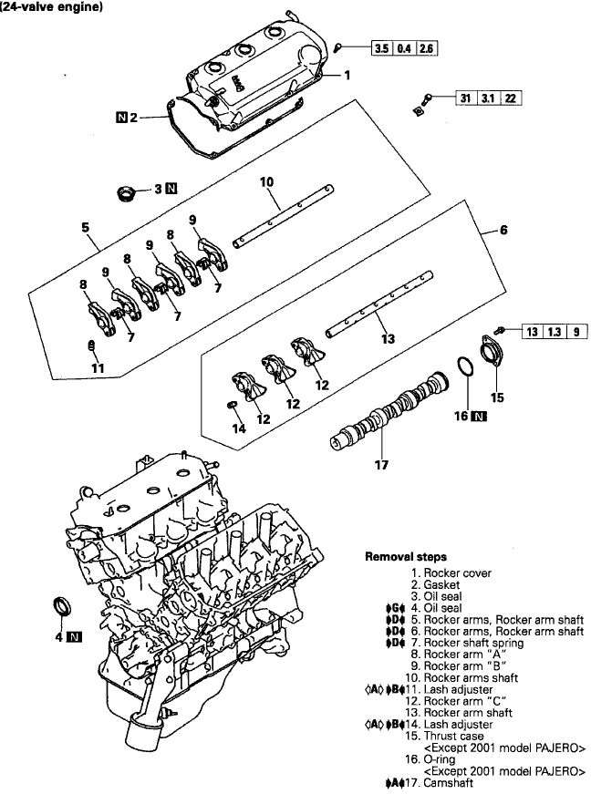

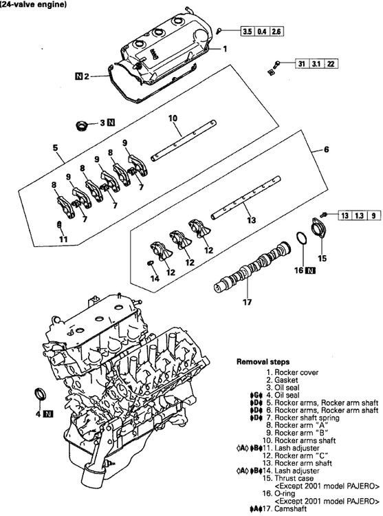

Игорь, ты ошибаешься. Я туда собственноручно лазил. И собственными глазами видел. У нас ОДИН распредвал на голову и при этом 4 клапана на цилиндр! А "рокеры" (коромысла) стоят в 2 ряда за счёт двух осей коромысел! Учите матчасть:
Delica 6G72 SOCH (двух распредвальный, 24-х клапанный):

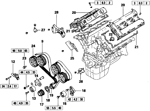

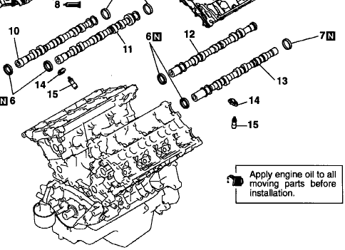

А 6G7x DOCH (четырех распредвальный вне зависимости от количества клапанов на цилиндр) выглядит следующим образом:
Каюсь был не прав, посыпаю голову пеплом и бьюсь головой об стол :-)
