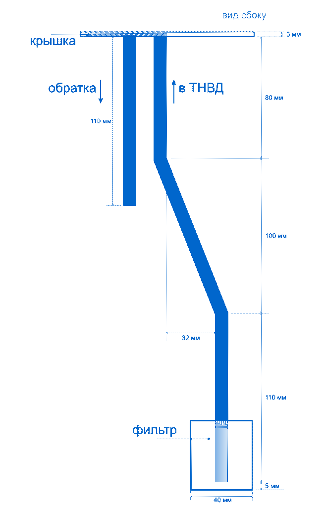

Не знаю как на других моделях. Но на PD5V обратка не доходит до конца. Она заканчивается примерно на одной трети, т.е. ~110 мм в бак, а на ТНВД 290 мм.
Недавно снимал бак и делал чертеж топливозаборника, т.к. заказываю с ОЖ и электро подогревом.
Хм, может быть...
Может топливозаборники разные для дизелей и зажигалок?
Правда, я его не снимал, а проверял другим способом - при "пустом баке" (литров 5-7 оставалось) при открученой пробке дули в обратку, булькало. Да и наоборот - поддували бак и бензин из обратки вытекал.
Вобщем зделал все как и было врезано, повесил на магистраль высокого давления, установив по 2-х хомута на каждый конец, срезав старый, и усиленный армированный шланг до 6-ти атмосфер. и тройник на Вэбасту.
значит всетаки обратка будет сосать воздух при включеном насосе вЭбасты.... и полупустом баке
