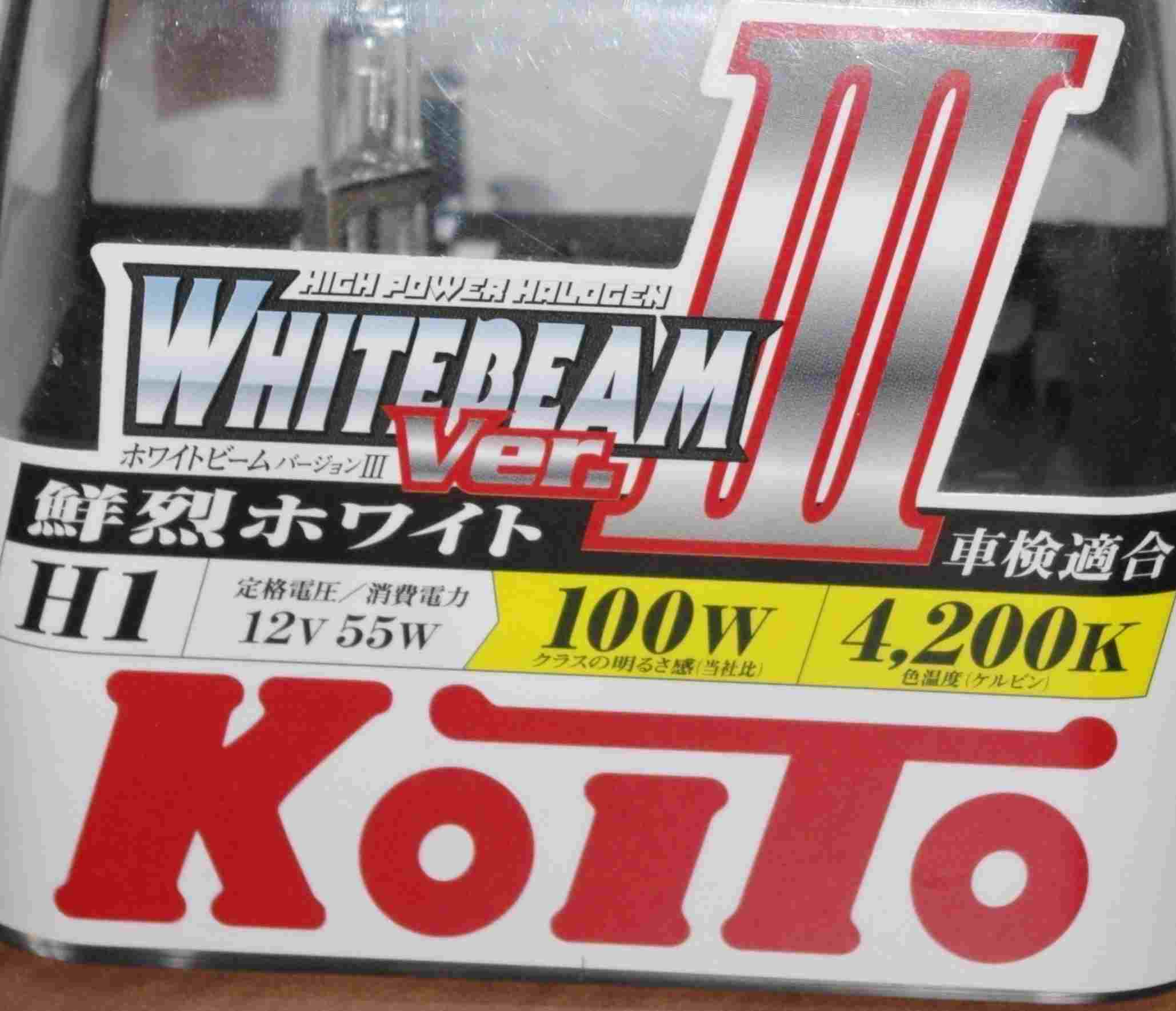

sabre Опубликовано 15 ноября, 2008 Жалоба Опубликовано 15 ноября, 2008 к чему столько пару? фары на всех знакомых мне булках поменяны на европейские(depo не худший вариант) в них неплохо зарекомендовал себя галоген 4200 koito whitebeamIII, очень близко к ксенону,и техосмотр без проблем , а толку от двойных туманок в бампере никакого, так украшательство поэтому и думал поставить линзовый модуль вместо белых, а так как они достаточно низко расположены то нужен регулятор наклона а вместо желтых туманок можно наборную светодиодную соорудить , хоть белую хоть желтую ,светодиоды есть сейчас разнообразнейшие, вплоть до 10вт, правда чем мощней тем больше будет проблем с охлаждением, уже 3 ватные греются на радитаторе не по детски, (зато как лупят в импульсном режиме) в европе уже несколько лет делают светодиодные допы которые постоянно горят, при том достаточно ярко и экономно, поставил в габариты передние светодиодные сборки (уже писал про это) по 16 штук в каждую, год отходили без проблем, вернусь к туманкам век их в сырую погоду недолог присматривался к танковым -- велики вот и думается что проще взять хорошую фирменную начинку(можно модули hella) в десяточных bosh был точно а герметичный корпус сделать самому (естественно не на коленке) было бы желание... Цитата
