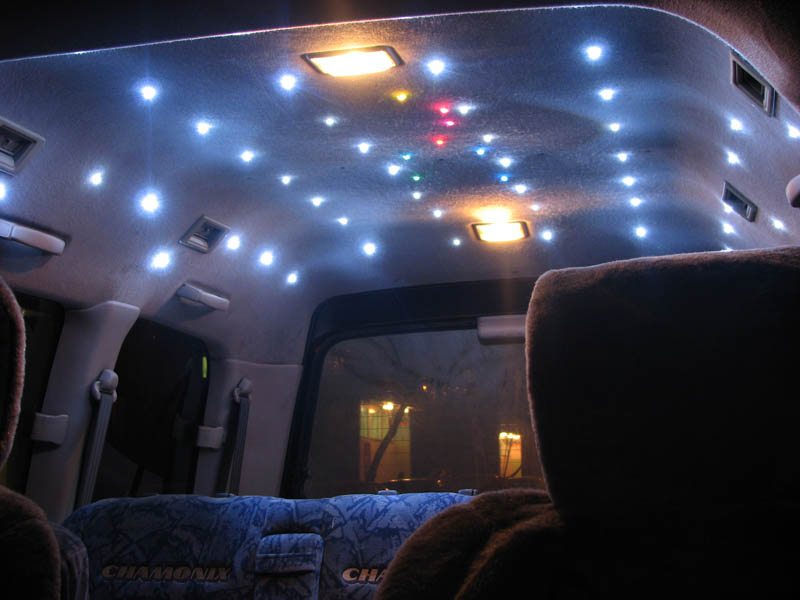

Cowboy Опубликовано 12 ноября, 2008 Жалоба Опубликовано 12 ноября, 2008 Вопщем, так как у купленной Делики цвет потолка был ближе к чёрному, чем к светло-серому, то решил я его отмыть...отмывая, я думал о том, что в салоне может быть и светло...хотелось заменить стандартные плафоны на люминисцентные, но очень не хотелось лепить газелевские плафоны люминисцентные, да за 400р...и тут я вспомнил о светодиодах. Вот что из этого получилось: Цитата

Cowboy Опубликовано 13 ноября, 2008 Автор Жалоба Опубликовано 13 ноября, 2008 В принципе ничего сложного. Обычные светодиоды (брал на Митинке, ага, штучка - 10р, 100шт - по 4р/шт; в салоне 48 шт с шагом 200х200мм), тока самые яркие, соединены по 4 последовательно в группы (чтобы выйти на 12В), эти группы между собой - параллельно на двух проводах "+" и "-", которые вывеведены на переменное сопротивление (реостат) с возможностью выключения (щелчок). Если кто-нибудь реально соберётся повторить - пишите, поделюсь нюансами Бара пока нет...в основном инструмент и запчасти... Цитата
townalex Опубликовано 14 ноября, 2008 Жалоба Опубликовано 14 ноября, 2008 как свидетель и немного соучастник преступления заявляю, что в реальности все выглядит на порядок приятнее. Светодиоды мелкие и нет такой засветки, которая получается на фотке. Не так четко прослеживается рядность. Единственный минус - дизайн потолка днем - неаккуратно смотрится дырявый потолок. Цитата

Vietnames Опубликовано 14 ноября, 2008 Жалоба Опубликовано 14 ноября, 2008 Я себе делал нечто подобное. Идея чуток другая, но тоже 4 диода по 3 вольта. ФИГНЯ! Они живут не так долго как хочется Я уже менял 5 диодов из 9-ти в одной подсветке. Увы, но Китайское не всегда надежное Сейчас переделал на вариант 2 диода последовательно с резистором. Не так меняется яркость при работающем и не работающем двигателе, ток от температуры меньше зависит. Цитата

Cowboy Опубликовано 15 ноября, 2008 Автор Жалоба Опубликовано 15 ноября, 2008 Ну что ж, если начнут гореть - попробую найти не китайские, надёжные. Думаю, это реально. Что вряд ли реально - сделать что-то похожее съёмным. Т.е. я не не хотел никаких накладок на потолок, а в противном случае без съёмки потолочной обивки так и так не обойтись... Ну, посмотрим, как оно себя проявит со временем. Согласен, что можно было бы потратить побольше времени и продумать всё более тщательно. Но в таком случае, я бы вряд ли это сделал. Цитата
Alex_Nakhodka Опубликовано 17 ноября, 2008 Жалоба Опубликовано 17 ноября, 2008 Очень интересно получилось !!! Но светодиоды правильнее было бы включать паралельно через сопротивление (резистор), дольше будут жить Цитата
Андрейка Опубликовано 17 ноября, 2008 Жалоба Опубликовано 17 ноября, 2008 Светодиоды нужно включать через стабилизатор тока, это одна копеечная микросхемка и будет у светодиодов вечная жизнь и независимость яркости от напряжения. У меня уже 2 года на мотоцикле стоп и габарит работают без нареканий. А идея хороша! Цитата
Cowboy Опубликовано 17 ноября, 2008 Автор Жалоба Опубликовано 17 ноября, 2008 Пообщался тут на радиорынке с мужичком, который собирает светодиодные линейки, в т.ч. для авто. Так вот он говорит, что нужно белые светодиоды собирать в группы по 3шт и ставить на такую группу резистор 100ом, а на несколько таких групп - регулятор напряжения (7812) - тогда будут работать надёжно. Вот и попробуем. А потолок - если начнут гореть, тогда и переделаю. Хотя, ещё полазив-почитав инет (сам-то я к схемотехнике или как это называется отношения не имею в принципе), получается, что нужен там, дисситильна, стабилизатор не напряжения, а тока, и яркость нельзя регулировать напряжением (как у меня сделано, если я правильно понимаю), а нужно - током с помощью специальных "драйверов". Но это для меня пока тёмный лес... Цитата

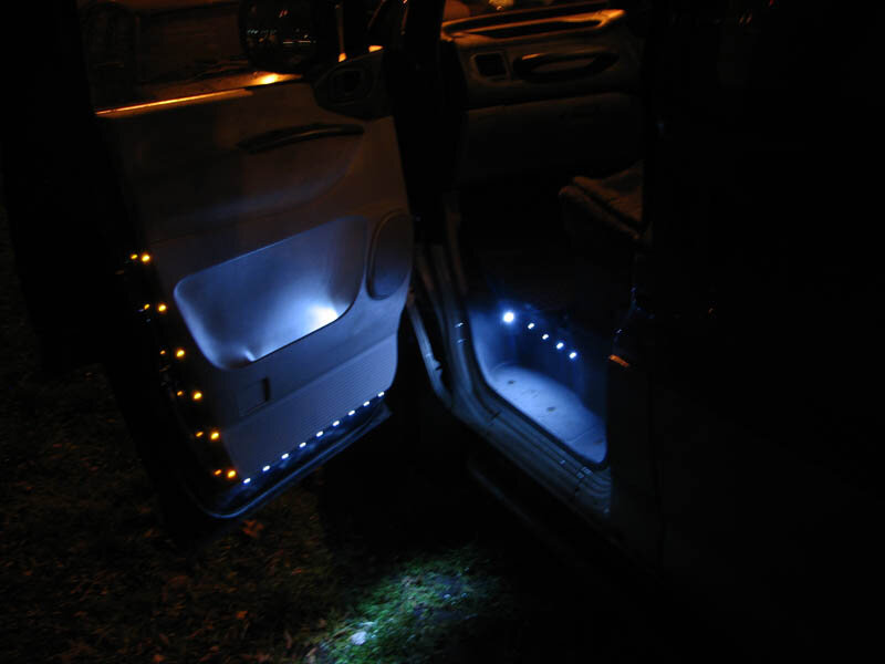

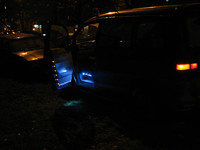

Cowboy Опубликовано 17 ноября, 2008 Автор Жалоба Опубликовано 17 ноября, 2008 Есть сайты с разной подсветкой, ага...тока стОит она вся - ахринеть...пару-тройку лет назад брал в калдину в ноги классные светодиодные трубки с контроллером: там 4 режима вплоть до светомузыки, и качество класс (делают в Великобритании), тока за две трубки с контроллером тогда отдал по-моему 5600р...зато всё работает постоянно и по сей день. Насчёт непрактичности, в принципе, согласен. Но есть один момент: работы нет, время есть, хочется чегонить изобразить...ну уж как получается, извините....но, чёрт побери, мне это нравится!!! Вот продолжение (качество не очень, но и так понятно...): Цитата
Alex_Nakhodka Опубликовано 18 ноября, 2008 Жалоба Опубликовано 18 ноября, 2008 вот продолжение вообще замечательное !!! давно хотел так сделать, да всё руки не доходят.... молодца !!! хорошо, что кто-то может и делает идея со светодиодами на двери замечательная !!! респект !!! Цитата
