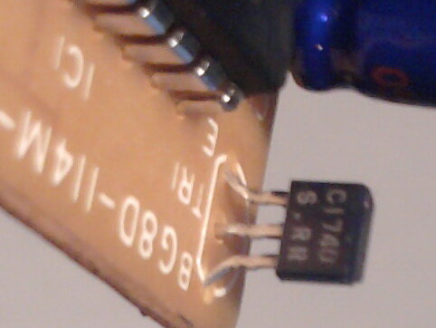

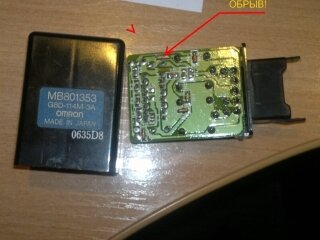

Пару раз делал такую неисправность. Один раз проблема была в сгоревшем транзисторе платы центрального замка, Второй раз дело было связано непосредственно с элементами схемы самого замка, но тогда все замки закрывали, а один (неисправный) недозакрывал.
Маркировку транзистора не помню, но в магазине нашел его без проблем, стоил копейки. Сама плата ЦЗ стоит под рулевой колонкой, слева. на плате 2 транзистора, емкости и реле. Хотя по количеству могу ошибаться, делал года 3 назад

Сегодня нашел что жужит. Под рулевой колонкой возле тросика открывания крышки бака топлива. Нащупал два по-моему реле на одном основании, второе от меня или получается ближе к двигателю горячее (прим. +40-50 и нагревается в течение всего времени когда работает двигатель) и при закрытии вручную центрального замка (т.е. на водительской двери) оно сильно жужит. И еще кстати у меня пропал пикающий сигнал при открытой водительской двери при вставленном ключе зажигания. И сигнал при не выключенных фарах (что сейчас очень актуально) два раза садил батарейку в ноль.
Это контроллер ЦЗ. Скорее всего ситуёвина как была у меня. Я этот контроллер поменял с разборки,, но оказалось, что беда сосвсем в другом месте. Вообщем, по моему мнению, надо поочерёдно лезть в двери, отключать электрику с замка. Если общая проблема уходит, то смотреть. что сломалось в замке двери. Скорее всего коротыш. Можно померять расход электричества при всех отключеных приборах (лампы, балалайка ...). Расход должен быть не более 0.04А. У меня когда был сломан ЦЗ расход был 0.85А.
