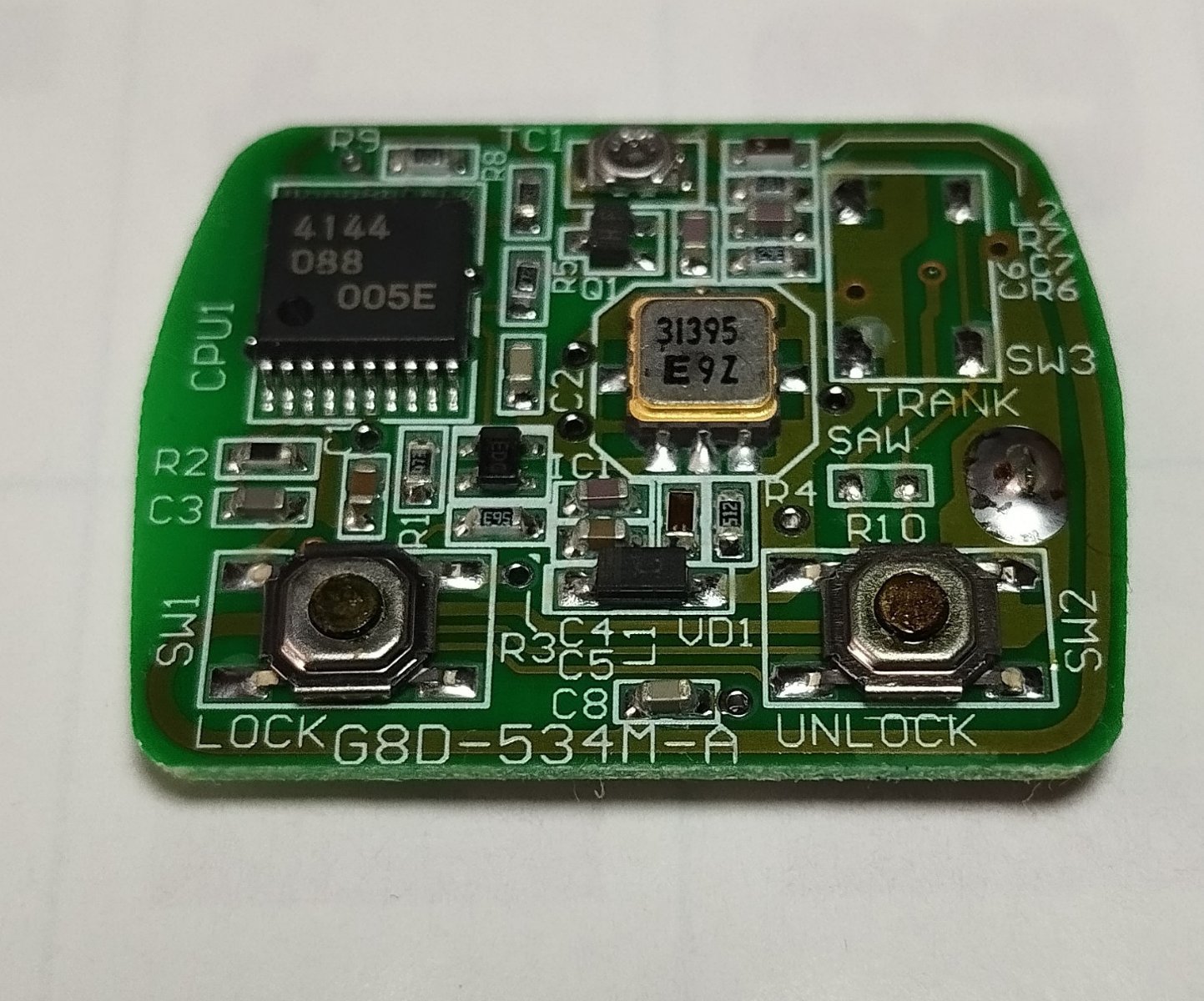

Сибиряк Опубликовано 20 декабря, 2023 Жалоба Опубликовано 20 декабря, 2023 Да, причём ключом механически, через замок. Сигнализации у меня вообще нет. Но такая же ситуация возникает, когда кнопкой из салона открываю - она их сама закрывает тут же. Кстати, ключ у меня умер давно, открываю через замочную скважину, на всякий случай сделал дубликат, так как родной ключ уже хлипковат. Буквально пару недель назад, в преддверии зимы, отнес ключ в ремонт электроники, оказалось, он был чем-то залит. Заменили батарейку, поменяли кнопки, пропаяли всю плату, но ЦЗ с кнопок ключа все равно не работает. Лампочек на ключе нет, сами ремонтники после своих манипуляций не знают, успешны они были или нет. В последний раз оставили ключ у себя, сказали, единственно, что еще можно сделать - поменять кварц, по их мнению на нем вмятина сверху и он повреждён, хотя я не помню, чтобы был удар по ключ,у да и корпус то ключа сам цел. Вопрос: Если ЦЗ работает с кнопок на двери, может он при этом не работать с кнопок на ключе (может сам ключ то и работает)? Посмотрите. пожалуйста, есть ли на кварце вашего ключа вмятина сверху? Где искать кварц для ключа? Подойдет ли плата от ключа с другой машины? Цитата

KlimCD Опубликовано 20 декабря, 2023 Жалоба Опубликовано 20 декабря, 2023 (изменено) 7 часов назад, Сибиряк сказал: Посмотрите. пожалуйста, есть ли на кварце вашего ключа вмятина сверху? Не ожидал, что будет непросто найти фото плАточки в ключе. Со 100 % подтверждённой гарантией её работоспособности. Вот фото. Отвечаю - плата работоспособная . От Булки 2001 г. Изменено 20 декабря, 2023 пользователем KlimCD 1 Цитата
Сибиряк Опубликовано 21 декабря, 2023 Жалоба Опубликовано 21 декабря, 2023 KlimCD, спасибо за фото! В самом деле. получается, мой кварц поврежден. На нем вмятина,будто горошиной вдавили. Как это могло произойти, я не знаю... Корпус ключа, сами знаете, вполне жесткий... В 20.12.2023 в 13:29, vol сказал: Если ключ в замке и я выхожу, открываю окно или пульт сигналки в карман. У меня штатный ключ когда-то стал выниматься из замка зажигания в любом его положении, поэтому уже на автомате выходя из машины, вынимаю ключ. Иногда уже приеду на место, глушить, а ключ в кармане. Кстати, дубликат так не вынимается. он заметно толще. Цитата
