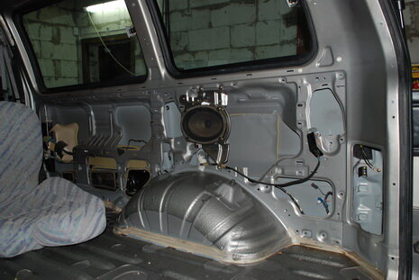

Gena-PL Опубликовано 16 ноября, 2008 Жалоба Поделиться Опубликовано 16 ноября, 2008 Немцы сухие вебасто обычно ставят между передними сидениями...не знаю-насколько у тебя оно громоздкое,те,что я видел,по высоте сантиметров 15 и сильно проход не заграмождают!прикрыть жёсткой крышкой и наступать мона будет!Ещё,если подпортить обшивку и переместить знак аварийной отановки,то можно "врезаться в задний левый угол)))))Вааще в Делике под обшивкой куча неиспользуемого места!!! Цитата Ссылка на комментарий Поделиться на другие сайты Поделиться

Vietnames Опубликовано 16 ноября, 2008 Автор Жалоба Поделиться Опубликовано 16 ноября, 2008 Ценник чего? Печки? Видел и не раз. И даже оплачивал. Она того стоит. Gena-PL, моя автономка в обычном пластиковом корпусе - раздавлю. А где там за обивкой столько места? Там ей очень даже место! Воздуховод можно протянуть куда надо, решеточки аккуратненькие есть, забор воздуха можно из скрытой полости сделать. Кстати, а почему изготовитель так яро против забора воздуха для горелки из салона? Прямо так в инструкции и пишет, что КАТЕГОРИЧЕСКИ нельзя так делать. Это ж забор, а не выхлоп.... Цитата Ссылка на комментарий Поделиться на другие сайты Поделиться

sanchocs Опубликовано 18 июня, 2009 Жалоба Поделиться Опубликовано 18 июня, 2009 Если ещё актуально хотел отметить одну деталь - места за обшивкой нет - по крайней мере для отопителя Цитата Ссылка на комментарий Поделиться на другие сайты Поделиться

sanchocs Опубликовано 22 января, 2010 Жалоба Поделиться Опубликовано 22 января, 2010 Между передних сидушек у меня проход назад, а если сзади ставить, рукав только снаружи обшивки пустить можно - ибо под обшивкой места нет. Цитата Ссылка на комментарий Поделиться на другие сайты Поделиться
