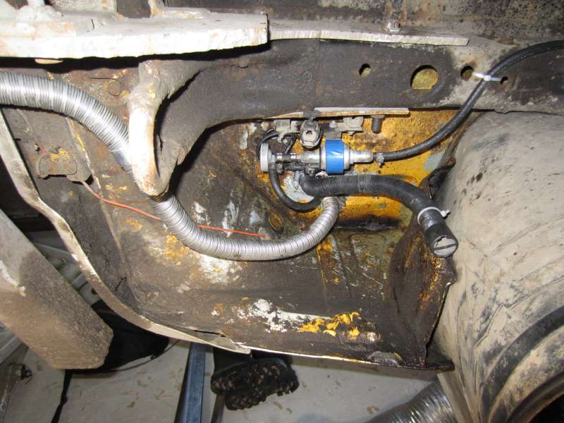

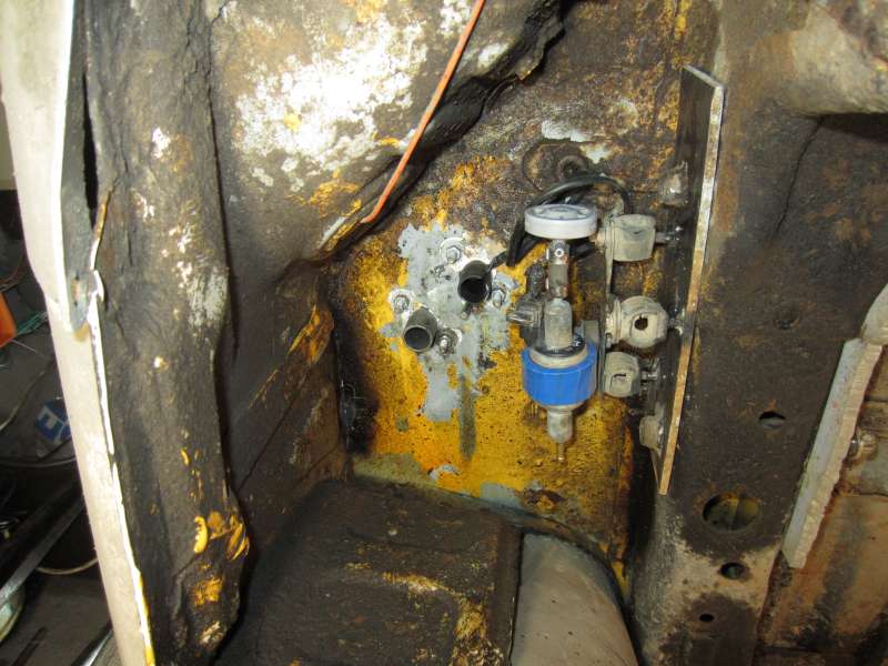

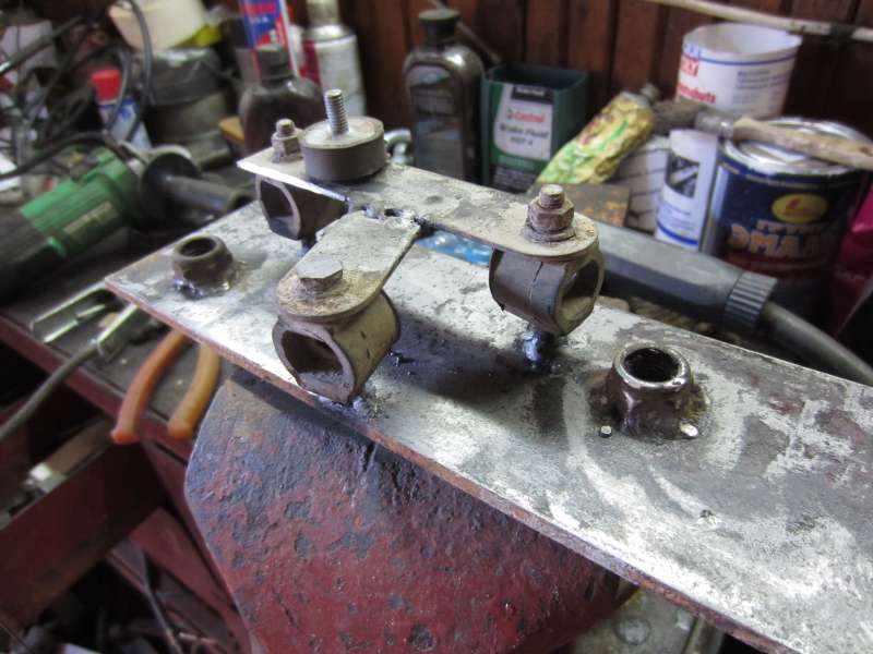

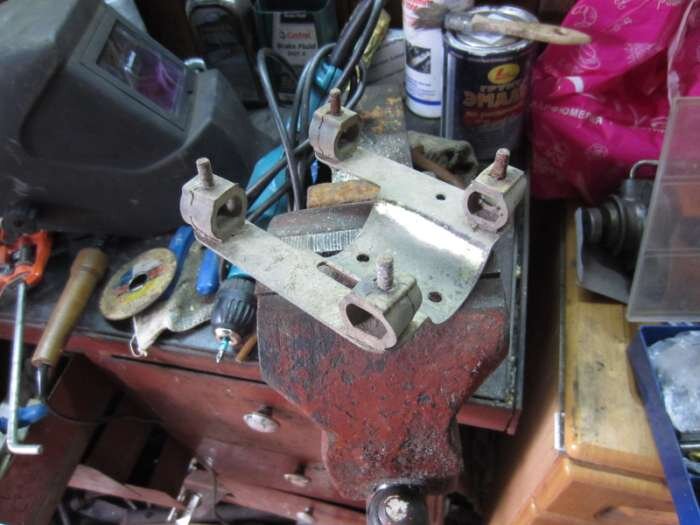

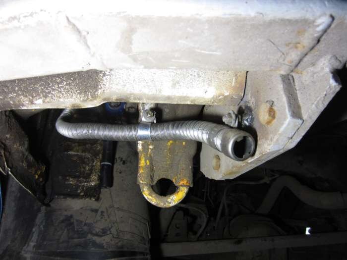

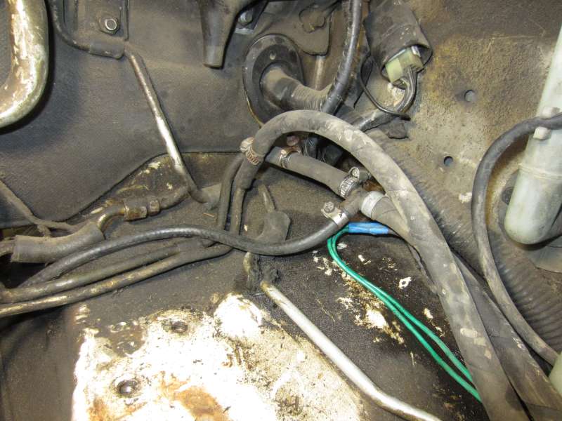

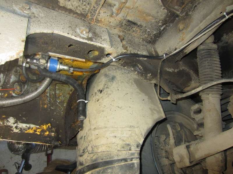

Логин Опубликовано 16 марта, 2014 Жалоба Опубликовано 16 марта, 2014 На шаре фен испытаю, если чутка крыло снаружи греться будет - не фатально. Фотки пожал. Щелкунчика (насос) закрепил на подвеске от волговского бензонасоса, правда переделал ее чуть: . Приварил опоры подвески к обратной пластине крепления фаркопа, удобно Потом вход воздуха/выхлоп пристроил, вход в самое чисто место - прямо за задним брызговиком, а выхлоп почти симметрично выхлопной трубе, прихватил пару болтов М6 и на хомутиках подвесил В принципе, в короткой булке не особо места для вварки ящика и упаковывания в нее даже 2000 фена, там еле провода-трубки-насос влезли. Топливопровод - 5 мм шланг gates, прихомутил-провел до поддона аккумулятора, там врезал тройничком из загашников , прокачал, спустил воздух. Осталось + протащить и вертушку удлинить и закрепить. Цитата

sezamco Опубликовано 17 марта, 2014 Жалоба Опубликовано 17 марта, 2014 @Логин, все сделал отлично! Один маленький совет можно? Если планируешь пользоваться феном часто, переставь топливный насос. Вебастовский насос, штука очень нежная и вредная. И дорогая!!! А ты мало того, что используешь шланг с внутренним диаметром 5 мм, так еще и расстояние от бака до насоса у тебя получилось метров пять, наверное! Конечно, если ты будешь пользоваться грелкой два -три раза в году, то можно не заморачиваться, лет на десять насоса хватит. Цитата

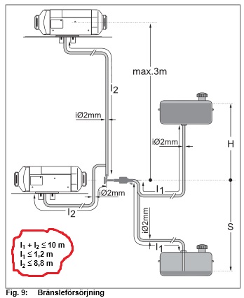

Логин Опубликовано 17 марта, 2014 Жалоба Опубликовано 17 марта, 2014 А ты мало того, что используешь шланг с внутренним диаметром 5 мм, так еще и расстояние от бака до насоса у тебя получилось метров пять, наверное! 4 метра, но при этом насос на одном уровне с баком.Пошел в мурзилку вебастовую и вот из нее тематическая картинка: оказывается зазря я 5 метров шланга кошерного прикупил... Нужна трубка с ф2мм. Где ее взять то можно? Ну и насос желательно ставить не далече 1,2м от бака... Тут вопрос, от бака всего 1,2 метра потому что трубка тонкая? И тонкая трубка это угода экономии или насос на именно такую тонкую трубку расчитан, а толстая и производительная его убъет? Так то можно будет сделать отдельную врезку в бак со стороны кормы, что бы не более 1,2 м до бака... Цитата
dragon Опубликовано 17 марта, 2014 Жалоба Опубликовано 17 марта, 2014 Близость насоса к баку - это для того, чтобы не отсасывать огромный объем воздуха при завоздушивании. 2мм Это нормальный диаметр для насоса дозатора. Насос реально лучше как можно ближе к баку. Трубка в железяке на 1м этаже. 1 Цитата
sezamco Опубликовано 20 марта, 2014 Жалоба Опубликовано 20 марта, 2014 (изменено) @Логин, Вебастовские спецы объясняют необходимость ставить насос как можно ближе к баку тем, что их насос рассчитан на "толкание" топлива, а не на "сосание". Соответственно, чем ближе к баку, тем меньше для насоса несвойственной работы! Трубки топливной у меня полно, но мы так далеко,,, Изменено 20 марта, 2014 пользователем sezamco 1 Цитата
Логин Опубликовано 20 марта, 2014 Жалоба Опубликовано 20 марта, 2014 @sezamco, ясно, спасибо! Трубку тут найду, кстати, специалисты вебасто объясняют необходимость тонких (менее ф3мм) топливотрубок тем, что в них оказывается не скапливаются пузырьки воздуха, которые мешают нормальной работе насоса. Пока короче фен так поживет, а по теплу скину бак, вварю в него проточный бандаж вокруг топливозаборника и в кормовую часть штатного бака сделаю заборник из тормозной трубки. Там расстояние до насоса - не более метра, почти без перепада высот. Больно хорошо насос сейчас стоит - не мешает планируемым нишам, местечно не грязное, а из салона его щелчков не слышно вообще. Цитата
