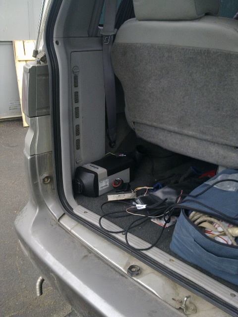

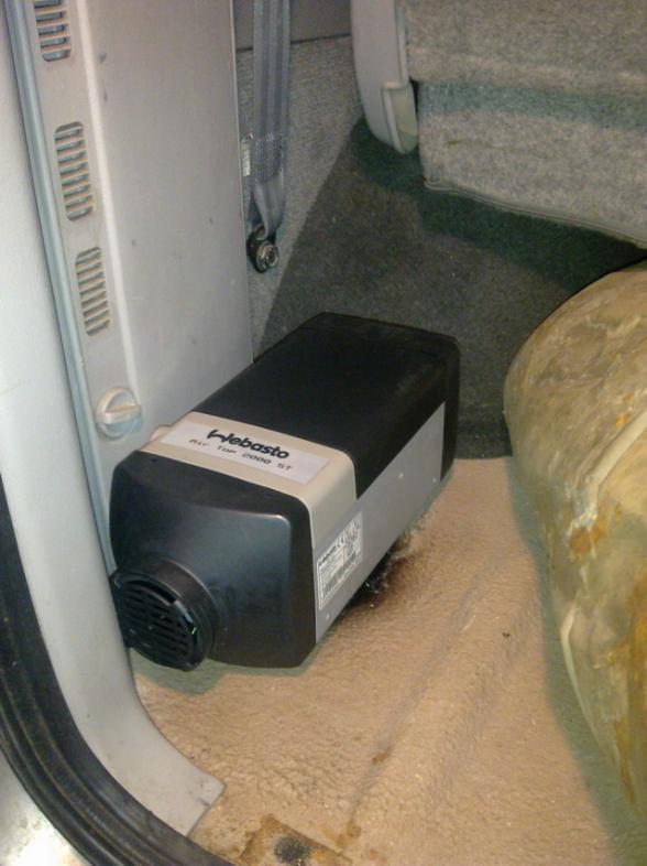

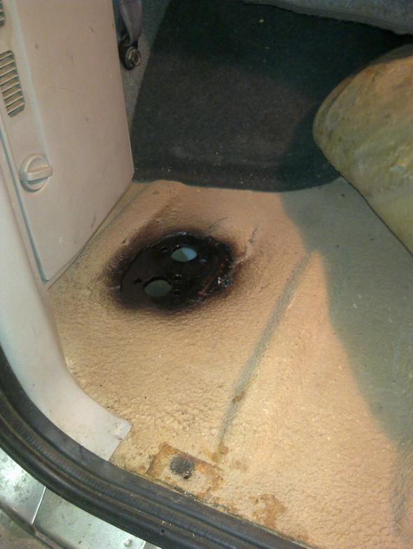

mikka Опубликовано 13 октября, 2014 Жалоба Поделиться Опубликовано 13 октября, 2014 (изменено) Наконец-то поставил фен. Решил ставить за левую заднюю арку. Выровнял немного пол, просверлил. Дырки получились больше требуемого, надеюсь не критично. Не так просто выровнять - приходилось подпирать деревяшкой снизу, которая соскакивала и пр. Есть более удобные способы для такого? Примерка Тройник поставил в обратку. Кстати, у мя 2 трубки, похожие на обратку. Одна оказалась с воздухом. Насос закрепил через демпфер из комплекта к подвеске бензобака. Далее шланг и кабель цеплял хомутами вдоль бака и лонжерона к чему придется. Подачу воздуха вывел к запаске, в низшей точке гофры проковырял дырочку, как советует мануал. Выхлоп через глушитель за бампер (отдали от какого-то генератора, оч похож на вебастовский, но другой диаметр трубок). Подключил к аккумулятору для проверки - долго качал бензин, заработал, заглох (видать хватанул еще воздуха), выключил, включил заработал и стал греть! Насос тикает очень тихо, практически не слышно, а вот фен на максималке гудит очень заметно, как небольшой сервачок. Воздуховод буду пускать под сиденьем - между сиденьем и аркой, не придумал пока чем быстросъемным его там закрепить. Вот так угнездился фен в багажнике Кабели протянул под ковром, вывел пока под торпедой (пришлось снимать пласт ступеньки, сиденье, кожух ручника, кожух дверной стойки). Управлялку пока не успел поставить, под капот питание тоже еще не протянул. Ищу большой предохранитель в клемму аккумулятора. Что-то нигде в магазах нет. При такой установке длина кабелей практически впритык, что-то немцы пожалели проводов. А вот к бензонасосу запас провода огромный. Если кто увидит какие ошибки или есть советы - пишите! Изменено 13 октября, 2014 пользователем mikka Цитата Ссылка на комментарий Поделиться на другие сайты Поделиться

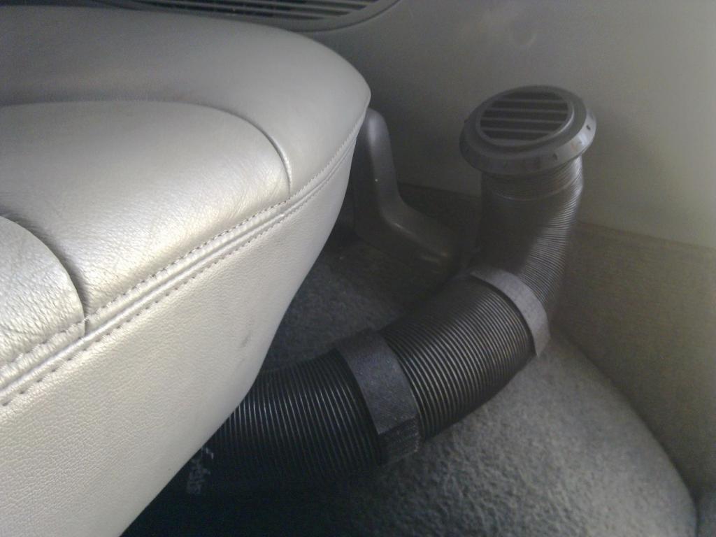

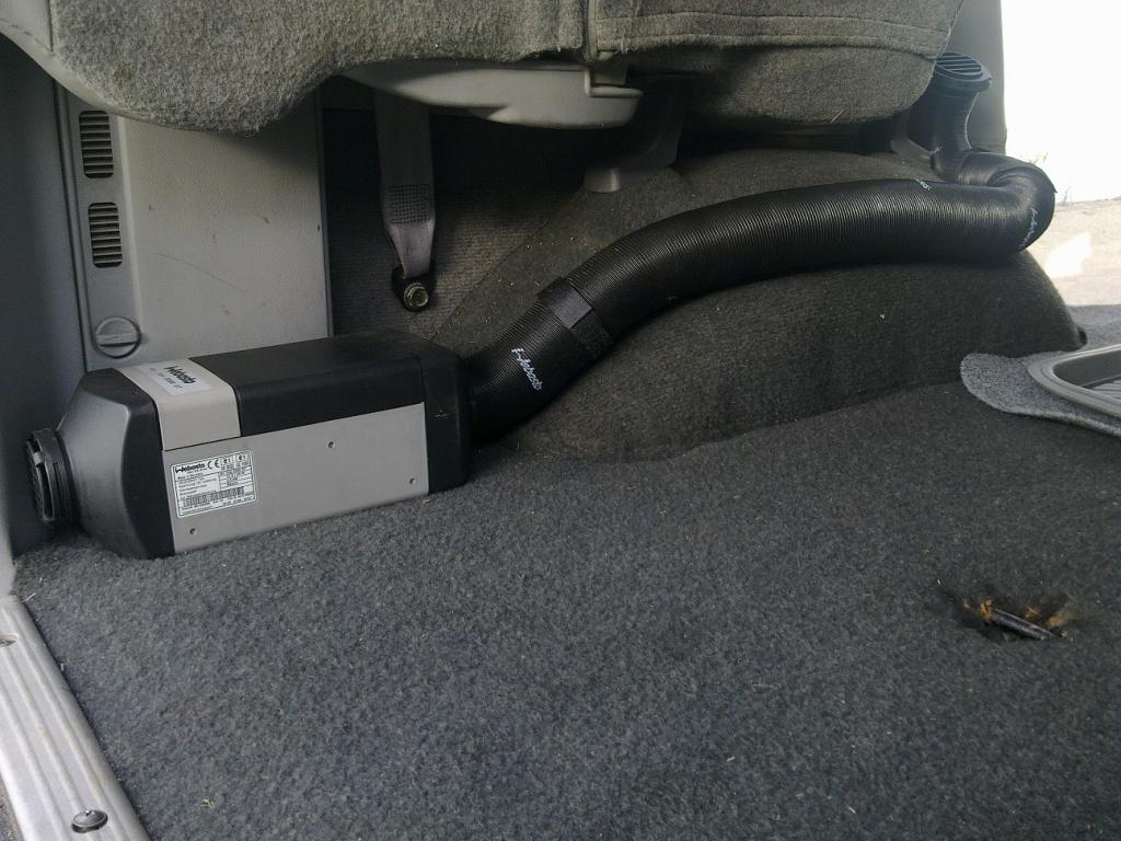

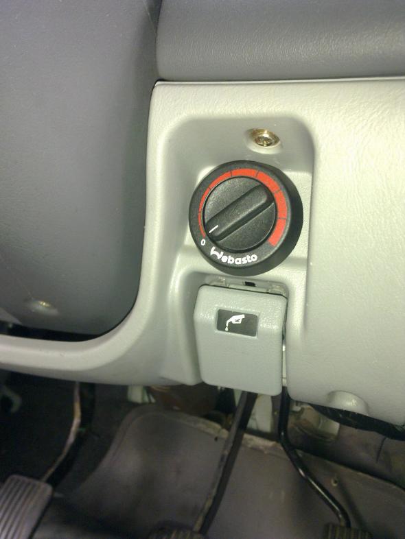

mikka Опубликовано 4 декабря, 2014 Жалоба Поделиться Опубликовано 4 декабря, 2014 (изменено) Все забываю запостить продолжение как установил воздуховод и управление - см фото. Воздуховод хорошо прячется между сиденьем и аркой, четко влезает в нишу, держится на липучках, дефлектор торчит, конечно, не особо эстетично. Зато в случае загрузки можно отцепить липучки и передвинуть трубу куда надо. Управление четко встало на место кнопки над рычагом открытия бензобака. Обратите внимание - проводка для управления практически не имеет запаса на длину при такой установке печки. Изменено 4 декабря, 2014 пользователем mikka Цитата Ссылка на комментарий Поделиться на другие сайты Поделиться

Vietnames Опубликовано 11 декабря, 2014 Автор Жалоба Поделиться Опубликовано 11 декабря, 2014 @mikka, бойся придавить воздуховод. Быстрая и надежная смерть печки. Я проверял.... Цитата Ссылка на комментарий Поделиться на другие сайты Поделиться

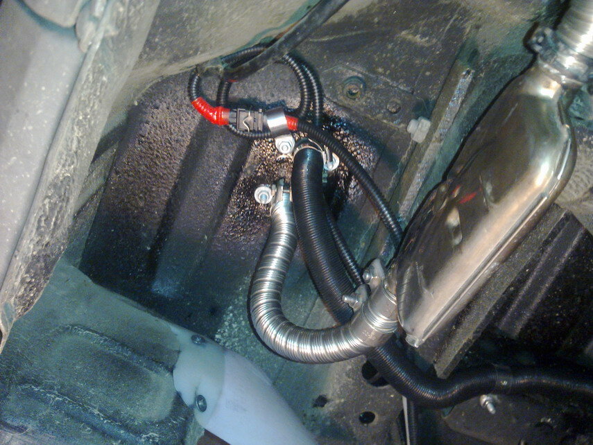

Mihey Опубликовано 28 ноября, 2015 Жалоба Поделиться Опубликовано 28 ноября, 2015 Затеялся тоже с отоплением, надоело по ночам зубами стучать. Покурил темку, напросились некоторые решения, получилось так. Заказал "Прамотроник 4КВт" (альтернатива планару) При ближайшем знакомстве появились некоторые мысли. Начну с не очень хороших, для сравнения возьму Бинар (есть опыт по его установке)1. Питающий провод грелки никак не защищен электрически. ( у бинара стоит АЖ 3 преда в самом начале цепи)2. Гофра присутствует только на питающем кабеле. ( сэкономили 5руб, придется гофру докупать и переделывать)3. Защитный предохранитель болтается как то очень хлипко. (возможно это лишь субъективное мнение)4. Все разъемы запассованы, что очень неудобно для прокладки кабелей. ( пришлось извлекать клемники из колодок, в Бинаре колодки шли пустыми, кабели обжаты )5. Не все элементы для монтажа присутствуют, пришлось докупать тройничек, саморезы, стяжки.6. Размер. 410*140*140 (для сравнения у Планара 4КВт — 398*160*160, длина оказалась очень критична)7. Очень шумный.8. Габариты пульта очень внушительные.9. Не соответствие цветов. (крышка воздухоприемника почему то синяя)Теперь о хорошем.1. Греет очень хорошо, на максимуме воздух порядка 80С2. Цена.3. Простота управления4. Скорость обработки заказа.5. Оооооочень длинные провода ( везде хватило с запасом ).Собственно сама установка не вызвала никаких сложностей, немного хлопотно было подготавливать кузов для установки основного блока, но это с любым прибором было бы так же. Первым делом долго примеряже собственно это чудо вкорячить, с минимальными потерями полезной площади и максимальным эффектом от его работы. Почитав мысли и опыт установки грелок в делики, наметил для себя несколько мест.1. по центру между первым рядом ( там уже живет радейка )2. под водительское кресло ( самый оптимальный вариант, но не дают габариты самого устройства )3. рядом со штатной печкой для пассажиров ( правое кресло 2 ряда теряет всю мобильность)4. за водительским креслом ( не дают салазки 2 ряда )5. по центру под 3 рядом (идеально для обогрева, полностью теряются погрузочные преимущества автомобиля)6. возле одной из арок задних колес ( при установке выхлопом вниз втыкаемся в лонжерон, при установке выхлопом в бок собираем всю грязь из под колес, и опять же теряется полезная площадь)7. за арками задних колес ( справа живет газовый баллон и двигаться ни в какую не хочет, пришлось кромсать пол за левой) Немного фото для наглядности. Встал в притык. Снизу места более чем достаточно, топливоподачу засунул в лонжерон, выныривает прямо рядом с баком. Выхлоп пока не придумал как закрепить, поживет какое то время в отбойнике. Цитата Ссылка на комментарий Поделиться на другие сайты Поделиться

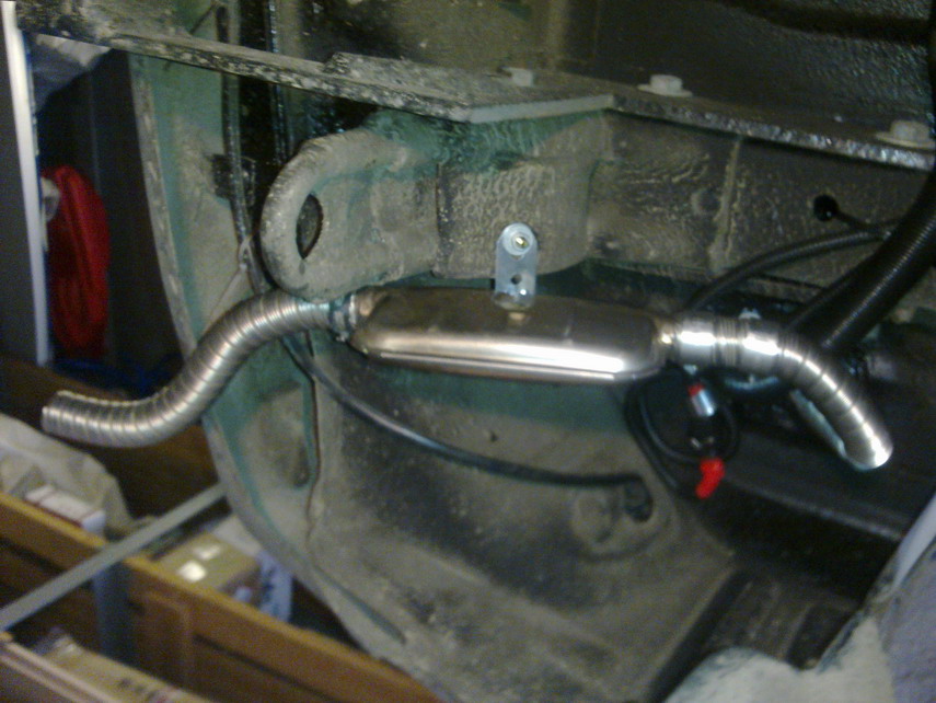

dragon Опубликовано 28 ноября, 2015 Жалоба Поделиться Опубликовано 28 ноября, 2015 Уводи выхлоп за пределы кузова, жопа самое херовое место. У тебя сзади жабры вентиляции салона, зимой теплый выхлоп из задней ниши идет в салон. Цитата Ссылка на комментарий Поделиться на другие сайты Поделиться
Mihey Опубликовано 28 ноября, 2015 Жалоба Поделиться Опубликовано 28 ноября, 2015 (изменено) @dragon, Тоже об этом подумал, поэтому резать шланг не стал, буду подбирать место по факту. оптимально было бы дыру в крыле пробить, но жалко блин. Изменено 28 ноября, 2015 пользователем Mihey Цитата Ссылка на комментарий Поделиться на другие сайты Поделиться

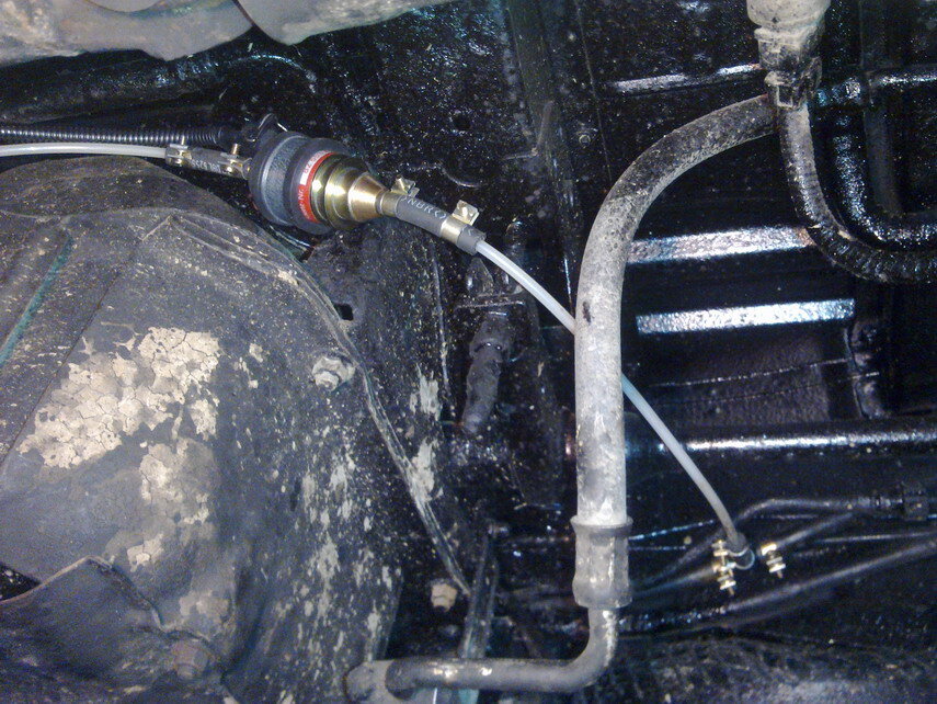

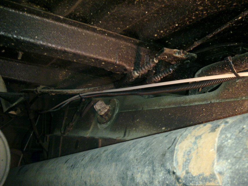

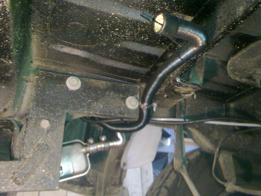

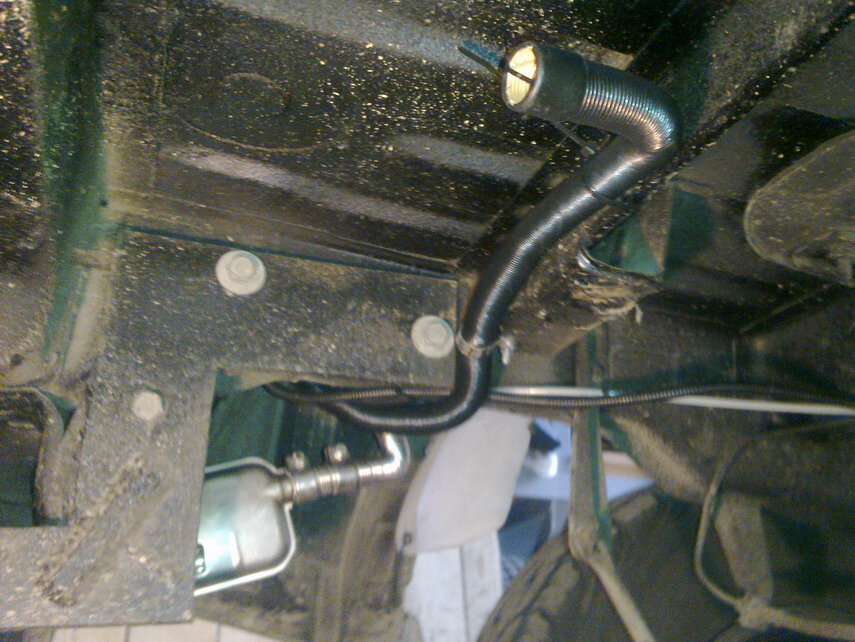

Mihey Опубликовано 30 ноября, 2015 Жалоба Поделиться Опубликовано 30 ноября, 2015 Немного о проводах. Подготовил отверстие в лонжероне Немного подвинул провод подсветки подножки Все провода на своих местах. Тут питание зашло. Тут вышло, вентиляционное отверстие в лонжероне Все закрепили стяжками Цитата Ссылка на комментарий Поделиться на другие сайты Поделиться
