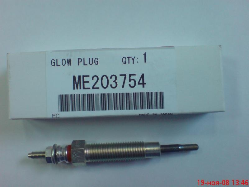

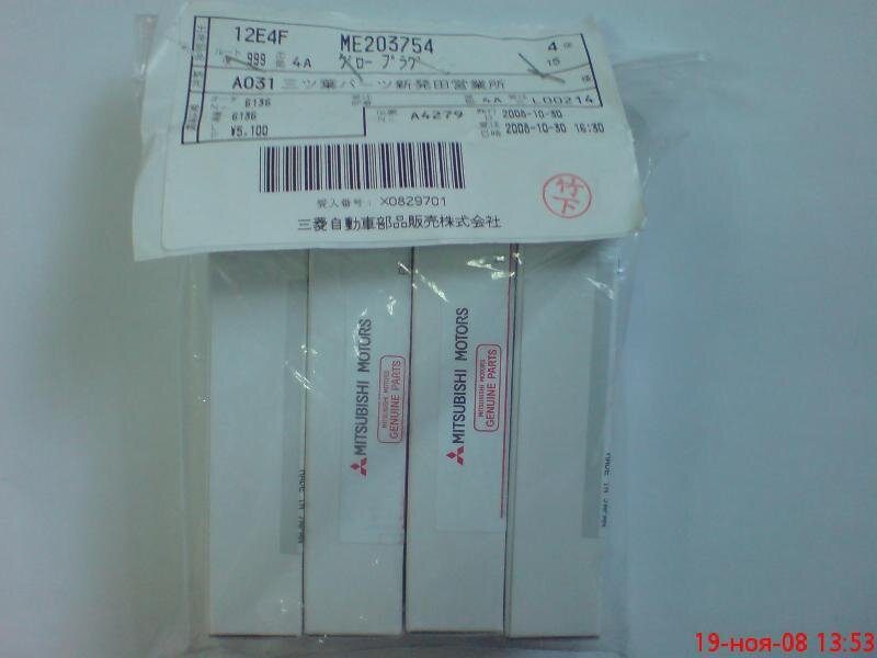

Alex_Nakhodka Опубликовано 19 ноября, 2008 Жалоба Опубликовано 19 ноября, 2008 Собственно тема оригинальных свечей накала для двигателей 4М40. Данные свечи идут для всех двигателей 4М40 без исключения. Вчера привезли с Японии оригинальные свечи. Они отличаются от тех, что продают тут не только внешним видом но и ценой. К сожалению сдешней свечи под рукой не оказалось, но сравнить можно, если кому это интересно и пригодиться. собственно тут указана цена за одну штуку 5100 йен (50 долларов за штуку и в итоге 200 долларов комплект): далее внешний вид свечи и упаковки: внешний вид оригинальной упаковки: В общем тему можно закрывать... Цитата
