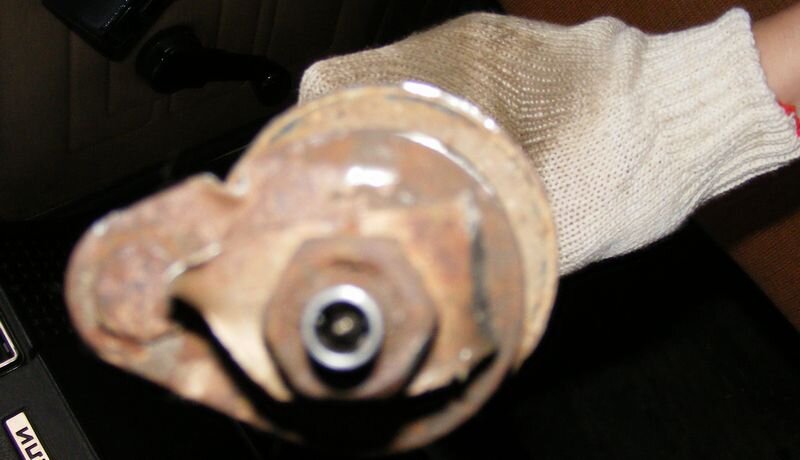

D_AVerk Опубликовано 2 мая, 2009 Автор Жалоба Опубликовано 2 мая, 2009 (изменено) Был в сервисе. С машинкой понемногу там копаются. Что есть - сейчас делают прокладки клапанных крышек, хорошо что последовал совету MaxDie и Alm - купил прокладки свечных колодцев. Старые задубели от масла вообще - дуб дубом. Свечи, которые ставили 3-4 тысячи назад в мек1 - под замену скорее всего, хотя они и NGK, но там есть каемка прорыва газов вдоль керамики. Кто знает, почему такое (кроме говенных свечей) может происходить? Кроме того, меня напрягли следы масла на резьбе. ЗЫ. Вскрытие показало, что один из винтов в коллекторе(?) был не закручен, соответственно могло подсасывать воздух в цилиндр. Я в шоке. Посмотрел крепление амортизатора - вырвано. причем другой амортизатор есть следы - уже переваривали. Кроме того на другом амортизаторе, нижнее крепление сломан шпенек(который входит в сайлентблок). Придется там вваривать новый стержень. Очень нужна пластиковая фенька, котрая скрепляет тяги стеклоочистителей - сломалась при разборке, фотографии прилагаются. Кроме того, все так же ищутся задние аммортизаторы Фотки шпеньки Изменено 3 мая, 2009 пользователем -=MAXDIE=- При вложении фоток не забываем нажимать плюсики Цитата

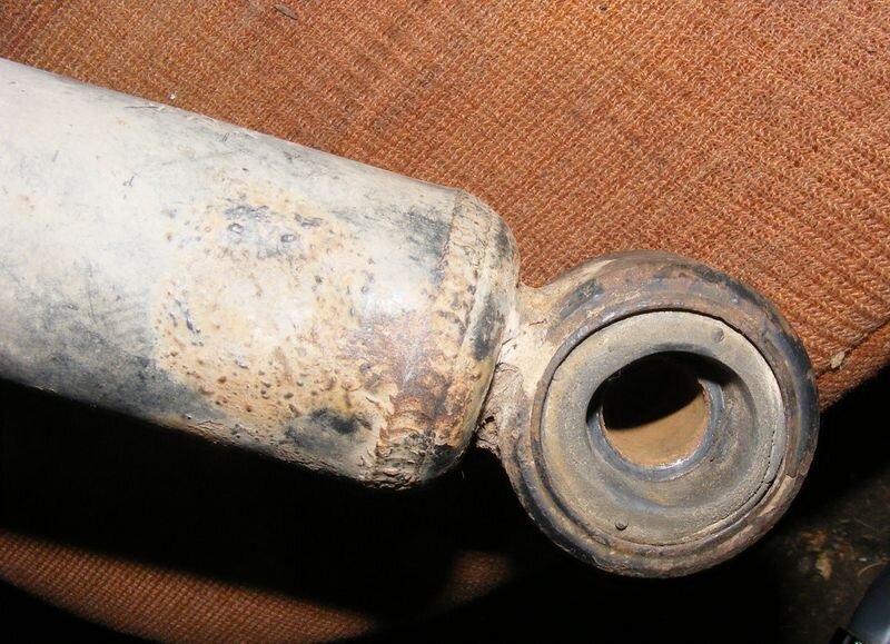

D_AVerk Опубликовано 3 мая, 2009 Автор Жалоба Опубликовано 3 мая, 2009 Я взял в кемпе какие-то Denso по 106р, по идее совместимы по партнамберу для 6G72. Спасибо Макс, за такое обстоятельное исследование, жаль я его увидел уже после того как купил ) Кстати, по аммо, в МоторПланет предложили вариант, когда в нижнее кольцо вгоняется две втулки с волги как вариант сайлента. Т.е. задача сводится к тому что сверху шпенек, снизу кольцо - а подобные аммортизаторы я вроде даже уже находил у каябы. Думаю, может под шумок поменять и передние аммо - тут ты говорил что давно каяба нужная найдена. Еще Роман из МоторПланет доброжелательно отнесся к задаче воткнуть доп.пружины внутрь родных, как сделано у Охотника. Сейчас буду искать описание того, как он их там крепил, соответственно и задние аммо нужно будет взять чуть чуть подлиннее. Надеюсь до завтрашнего утра изыскательские работы завершить. Цитата

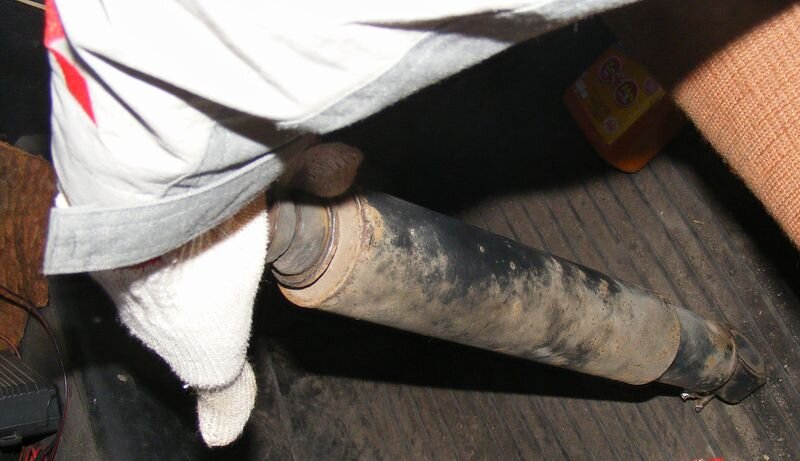

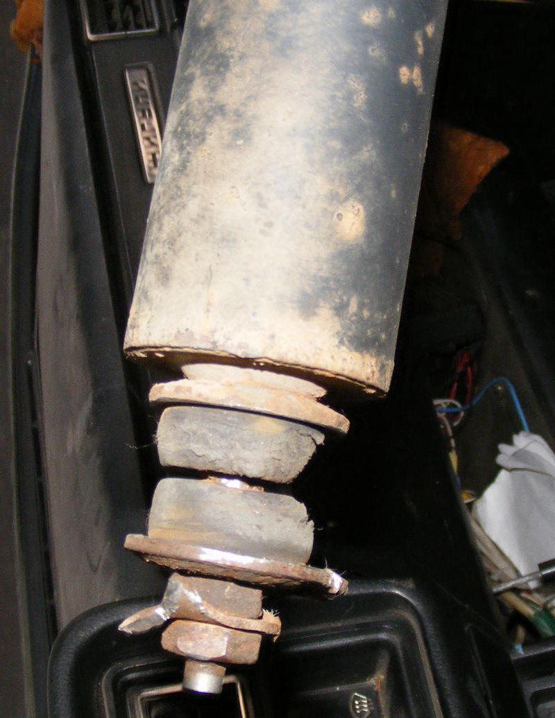

D_AVerk Опубликовано 7 мая, 2009 Автор Жалоба Опубликовано 7 мая, 2009 Я не хотел ставить оригинал, так как писали что дескать прорыв газов и я рассудил, что купишь задорого оригинал, а там опять прорвет газы. Но так как мудрые люди объяснили, что это из-за срача в колодцах, то я уже договорился с Максдаем, он мне свой запасной комплект платины временно пожертвует. Амортизаторам.... конец им короче, один вообще вытек. Ну и последний месяц они не работали вообще. Я так понимаю из-за их смерти у меня на деликовке и вырвало крепление аммортизатора. Цитата

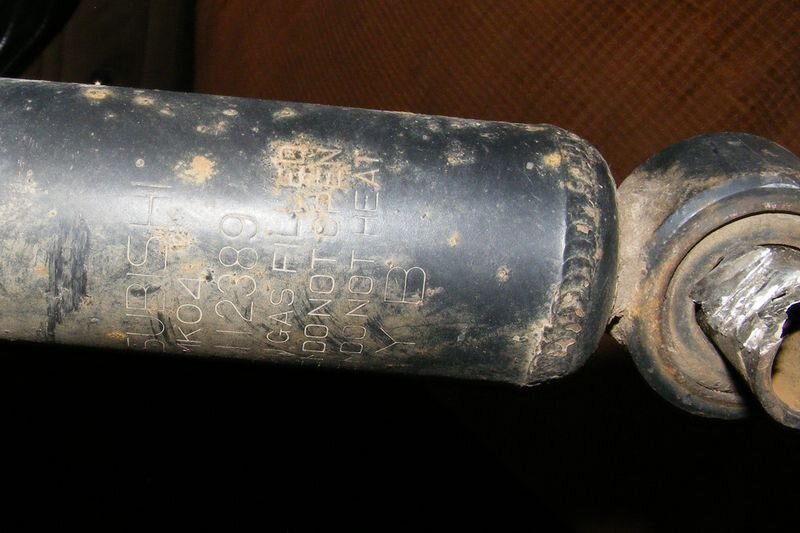

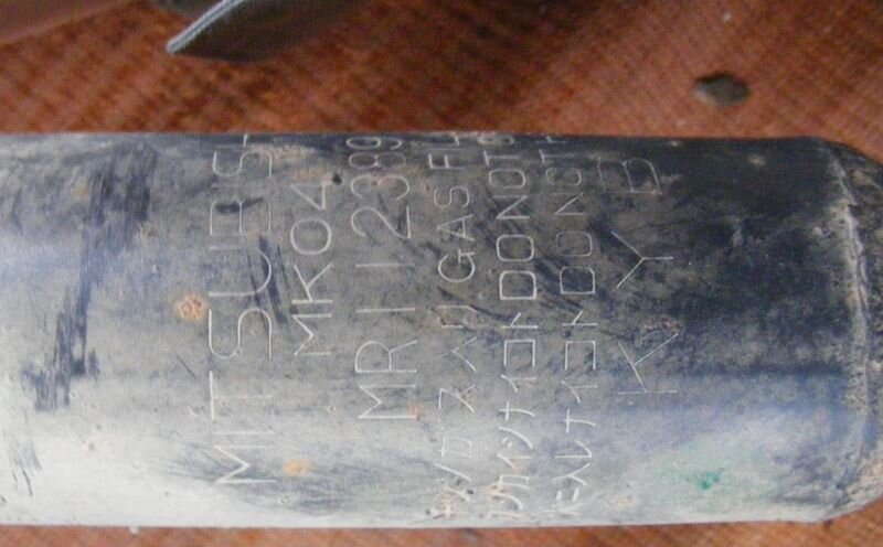

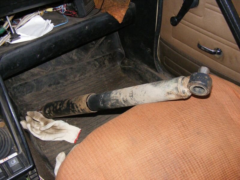

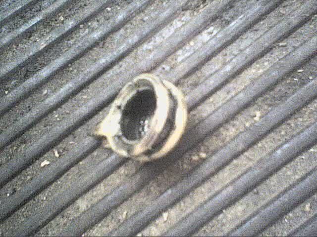

D_AVerk Опубликовано 7 мая, 2009 Автор Жалоба Опубликовано 7 мая, 2009 (изменено) Итак, результаты. Сегодня я стребовал в МоторПланет один из своих амортизаторов. Как показало вскрытие умер и вытек у меня только один, другой еще живой. Однако одна управляющая крышка вообще пропала, вторая поломата, поэтому резона в восстановлении управляемых амортизаторов нет. С этим амортизатором я покатался по магазинам. Результаты. Капс выдает на зад моей машины амортизаторы с парт-намбером MR112389 Экзист аналогов не бьет, цена нового около 13-14 тысяч. Я посмотрел амортизаторы KYB 553204. Они тоже сверху шток, снизу ушко. Длина в выпущенном состоянии совпадает совершенно, на сжатие вместо 39см родного прожимается где-то до 34см. Этот амортизатор идет на зад Isuzu BigHorn 86-91 года. Так что это первый претендент для замены моего аммо. Цена - 1400 в ларьке Д-27 в АТЦ Москва. Завтра буду искать от TLC80 (от TLC90 точно не подходят, слишком коротки). В довершение ряд фотографий родного аммо: Поправка, на самом деле я смотрел амморты Tokico на задницу BigHorne, но полагаю, что KYB 553204 идентична им, так как тоже на задницу бигхорн. В комплект входят для штока резиночки, и две половинки втулки в ухо внизу. Также были посмотрены амортизаторы Monroe на TLC80 - резюме, такие же как оригинал, никаким лифтом в 2дюйма там и не пахнет, на сжатие также сжимаются лучше родного. Снизу тоже ушко, а не сайлент как на оригинале. Еще были посмотрены Bilstein на БМВ 5 серии в 39 кузове. Результат - в разжатом состоянии длиннее сантиметра на два, но при сжатии сжимаются на3-4 см. хуэе оригинала. Среди плюсов - сайлент внизу подходящий на наше авто, но с небольшим выступом, который наверное надо будет снимать болгаркой, если длины нижней опоры крепления не хватит чтобы при таком выступе села и гайка. Я подумал такой купить, но цена - 2750 меня оттолкнула. Изменено 8 мая, 2009 пользователем D_AVerk Цитата

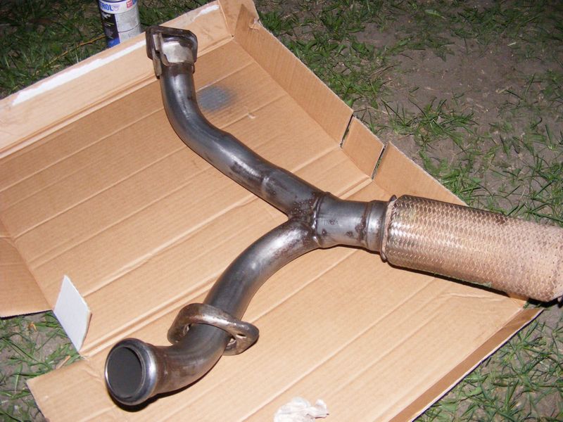

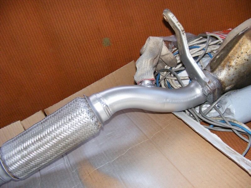

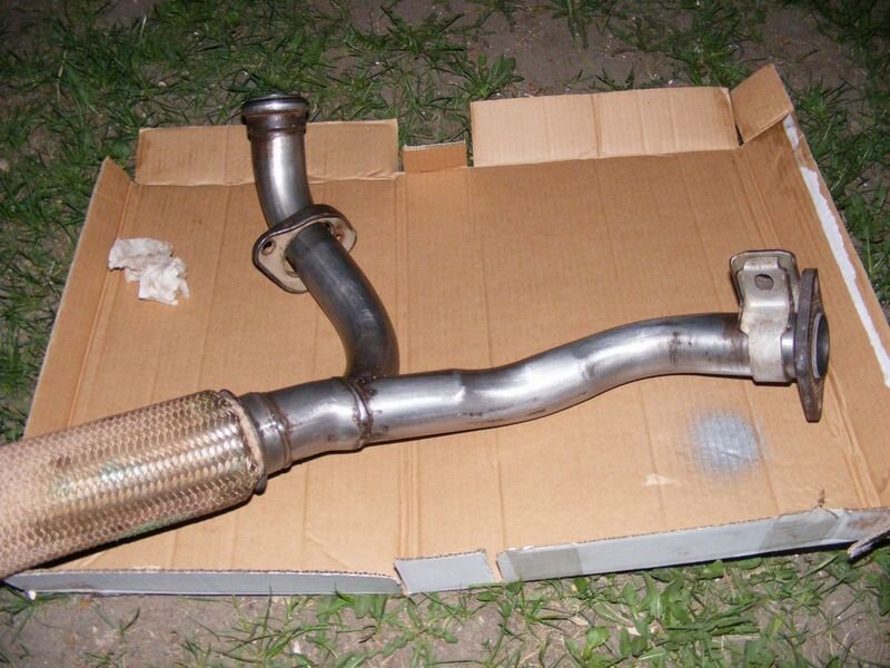

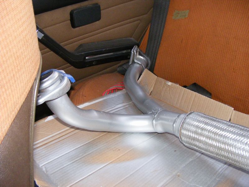

D_AVerk Опубликовано 7 мая, 2009 Автор Жалоба Опубликовано 7 мая, 2009 Купленнвя у Эндрю выхлопная. На удивление была в хорошем состоянии, легкий флер ржавчины счищен шкуркой и обработан преобразователем ржавчины. Затем нанесена высокотемпературная (до 800 град) краска. Фото в процессе, фото готового изделия. Цитата
