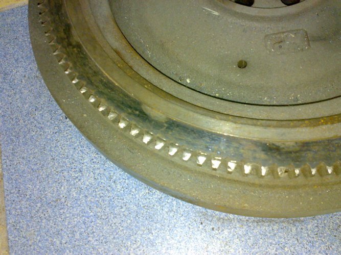

stahh Опубликовано 21 июля, 2009 Жалоба Опубликовано 21 июля, 2009 А вот и причина замены, наполовину съеденные зубья. Как сменю его -отпишу.. Цитата

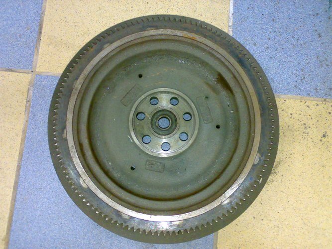

Вовчик Опубликовано 21 июля, 2009 Жалоба Опубликовано 21 июля, 2009 (изменено) stahh, у тебя вообще он другой! Глянь ещё раз на фотку , сразу увидешь несколько отличий. Трещены пошли от отверстий через которые он крепится к бублику. Изменено 21 июля, 2009 пользователем Вовчик Цитата
stahh Опубликовано 21 июля, 2009 Жалоба Опубликовано 21 июля, 2009 Вовчик, Это маховик с 4м40 делики на механике. Буду заказывать венец на экзисте, если с моего аффтамата не подойдёть, или не снимецца(если он приварен -завтра скину его, думал от своего маховика выпрессовать и запрессовать на этот) Цитата

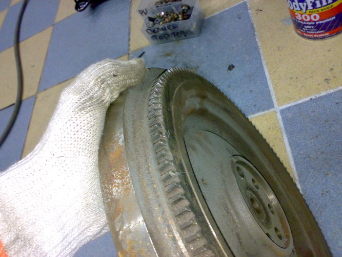

stahh Опубликовано 21 июля, 2009 Жалоба Опубликовано 21 июля, 2009 Вовчик, Мда... Швы есть! Мы, короче, говорили не понимая друх друга))) Видишь, на аффтамат приварен, а на ркп нет -посмотрел ща по экзисту, действительно венец как деталь идёт только на ркп. Цитата
Вовчик Опубликовано 21 июля, 2009 Жалоба Опубликовано 21 июля, 2009 Я понял что это с 4М40, а у Андрея 6G72 Хотя брали от движка Эндрю, у того тоже 6G72, маховик не подходит. Помимо этого и стартёр и крышка колокола не та и сам колокол не тот! Завтра попрошу Джина, сфоткать его маховик и кинуть фотку. Что бы меня болтуном не считали. Цитата

Вовчик Опубликовано 22 июля, 2009 Жалоба Опубликовано 22 июля, 2009 Завтра попрошу Джина, сфоткать его маховик и кинуть фотку. Что бы меня болтуном не считали. stahh оказываеться фотка есть с местом сварки и таких шесть штук о кругу. Цитата

Серый Кардинал Опубликовано 22 июля, 2009 Жалоба Опубликовано 22 июля, 2009 Махавик такой и есть со сваркой. Сам когда первый раз увидел удивился ОЧЕНЬ. И тоненький он ... одно слово бензинка... Цитата
