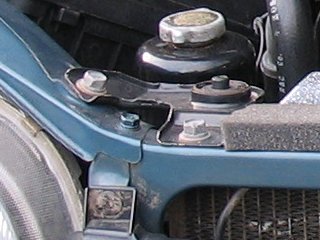

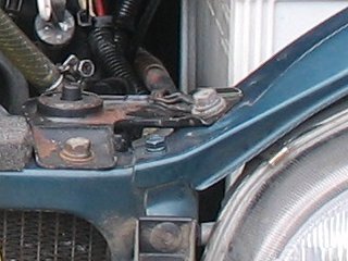

-=MAXDIE=- Опубликовано 16 декабря, 2008 Жалоба Опубликовано 16 декабря, 2008 Да уж, мек1 на мой общий вопрос "как там ремни" сказал "все нормалек". Я в шоке. По поводу радиатора. Ты что не знал, как он крепится до того, как отдал машину меку? Под капот вообще заглядывал? Ты видел, что там всё на соплях прикручено? Или, может, это мек произвёл "улучшение крепежа"? Ведь крепление вот оно - сразу с приходу: Позвони предыдущему хозяину что ли... Если этих скоб под уступы радиатора у тебя нет, значит либо они отломаны, либо у тебя не оригинальный радиатор. P.S. А вообще ты молодец, тут я согласен с orel98 P.P.S. На разборках в Москве БАРЫГИ. Цитата
D_AVerk Опубликовано 16 декабря, 2008 Автор Жалоба Опубликовано 16 декабря, 2008 "Ты что не знал, как он крепится до того, как отдал машину меку? " не знал "Под капот вообще заглядывал? " - да "Ты видел, что там всё на соплях прикручено? " - я не сопоставил колхоз с креплением радиатора, так как никогда не видел как оно крепится на деликах. Ничего похожего на твои фотографии там нету. "Или, может, это мек произвёл "улучшение крепежа"?" - ??? А я его что, обвиняю? Но он хотя бы обратил бы мое внимание на этот "колхоз". Я фотографирую и выложу. Могу сказать однозначно - они либо у меня отломаны, либо их нету. радиатор под замену? 2vol "А на панели приборов че-нибудь загорается,типа Sport? " - да, загорается.. разве что где-то по дороге провода разомкнули... Цитата
