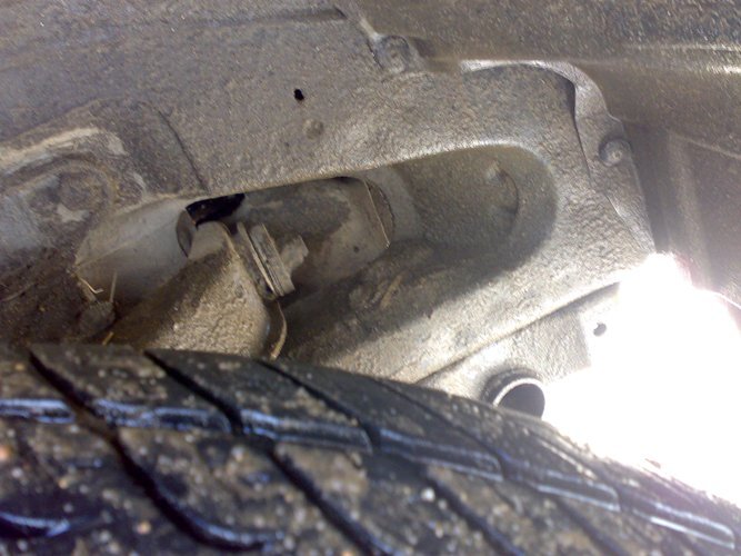

D_AVerk Опубликовано 28 января, 2009 Автор Жалоба Опубликовано 28 января, 2009 Готовлю к размещению фотографии, которые отснял у Макса в гараже. А пока еще одно резюме - поездка с Павлом показала, что задние амортизаторы "умре". ШРУСы достаточно неприятно скрипять, шаровые тоже прямо сейчас не умирают. Поэтому на выходные задача минимум - переделать суппорт (все-таки какую смазку-то туда использовать!?), заменить прокладку клапанной крышки (по словам Павла - там придется что-то подрихтовывать, а в сервисах на это забивают), пользуясь случаем заменить ремень и ролик генератора, и очень меня волнует состояние смазки в мостах и раздатке (сальник раздатки под замену?). Поэтому вопрос адресуется Максу - насчет возможности на выходных приобщиться к его яме и к другим желающим принять какое-либо участие в данных работах (строго добровольно) - потому что один опасаюсь дров наломать. И что потребуется из запчастей возможно? ЗЫ. Макс, а вот ты мне набор инструментов показывал, насколько доступно такой же бюджетно купить? Цитата
D_AVerk Опубликовано 28 января, 2009 Автор Жалоба Опубликовано 28 января, 2009 Фоткография http://download.andy-i-taya.ru/PEJDKSAS/page_01.htm Скоро дадут зарплату, планирую влить до 20тыр, понять бы только что востребование. Или тупо на все деньги заказать шаровых, ШРУСов, аммортизаторов а потом самостоятельно пытаться менять... Цитата
polkan Опубликовано 29 января, 2009 Жалоба Опубликовано 29 января, 2009 Мдя... посмотрел фотки.... D_AVerk не пожалей денег, помой машину ПОЛНОСТЬЮ!!! пусть это стоит от2 тыс и дороже.... ведь нифига непонятно в таком состоянии, где и чо течет и в каком состоянии даже кузов.... после помывки проедь километров 20-50 ПО АСФАЛЬТУ в обычном для тебя режиме... потом повтори фотосессию.... могет чо умное скажу?... а могет и не скажу Цитата

alm Опубликовано 29 января, 2009 Жалоба Опубликовано 29 января, 2009 D_AVerk сказал: http://download.andy-i-taya.ru/PEJDKSAS/page_01.htm Радиатор не родной (на родных горловины нет). Высоковольтные провода тоже не похожи на родные. Цитата
alm Опубликовано 29 января, 2009 Жалоба Опубликовано 29 января, 2009 D_AVerk сказал: Скоро дадут зарплату, планирую влить до 20тыр, понять бы только что востребование. Или тупо на все деньги заказать шаровых, ШРУСов, аммортизаторов а потом самостоятельно пытаться менять... Я бы начал с тормозов. Купить ремкомплекты на все суппорта. Каждый снять, разобрать, почистить, проверить, смазать, поменять все резинки. Проверить резиновые шланги на предмет растрескивания. Возможно, заменить картридж в главном цилиндре. Полностью поменять жидкость. Проверить,поменять колодки, их прижимные пружины, диски. Прокачать. Всё это - своими руками, чтобы быть уверенным. Сложного там ничего нет. Время, правда, занимает. Зато можно снять суппорт, унести домой, и делать в тепле и уюте долгими зимними вечерами. За машиной не ухаживали. Текущее изо всех щелей масло, скорее всего, следствие умерших сальников и уплотнителей. Такая дружная смерть сальников наталкивает на мысль о плохом состоянии всех остальных резинок, от времени, или от мороза, или ещё от чего. На тормозах висит твоя жизнь, поэтому я начал бы с них. Цитата

Серый Кардинал Опубликовано 29 января, 2009 Жалоба Опубликовано 29 января, 2009 D_AVerk, Дааа фотки зачотные. Смотреть больно. Следуй совету сделай тормоза и катайсо. Чо там на подходе скоро само поотваливается. Я три года назад тожь купил уставший аппарат и ничо. на 2.5 года хватило. Причом убивал я её чуть ли не целеноправлено (ибо ххотел канструктор притащить).Даже не представляю сколько может проходить НОВЫЙ кирпичь не езженый. Наверно лет 6-8 без ремонта. Теперь вот думаю из неё по весне БМО сделать. Цитата
Серый Кардинал Опубликовано 29 января, 2009 Жалоба Опубликовано 29 января, 2009 ПС. А вот теперь послушай меня. Мыть агрегаты? НУ НУ. Особенно Зимой! Это всёравно что салидолом супорта мазать! Поясню. При мойке тебе нальют воды во все разъёмы и ты получишь БУКЕТ ГЛЮКОВ И МАССУ УДОВОЛЬСТВИЯ. А всё ради чего ради диагностики по фото? Оно тебе надо? Чем реже моешь движку тем меньше имеешь проблем! ПОВЕРЬ! Даже на дизеле не стоит двигло мыть а уж на бензинке... Да ты её до лета просто не просушьшь НИФИГА. Летом после капитальной мойки ито 2-3 недели сохнет ГЛЮЧИТ. Начинаются поездки к электрику.. А зимой? Даже такой какая она у вас там? Ну до лета ПРОИ..Шся с машиной и всё! Цитата
D_AVerk Опубликовано 29 января, 2009 Автор Жалоба Опубликовано 29 января, 2009 Там масло идет по 500мл на 200км, так что помыв в условиях московской грязи ничего не даст. Все будет мгновенно в масле и налипшем на нем говне. Тормоза. По торомозам спереди ведь уже стоят нормальные колодки, сзади вдобавок новые диски и один из тормозных цилиндров заменен. Второй при визуальном осмотре выглядел прилично. Самое главное - ликвидировать течь масла и охладилски, потому что я уже заколебался канистрами покупать масло и тосол. Ну и разобраться с сальником раздатки, потому что убить безмаслием раздатку - дилетантство. Да как я писал выше, Мек бил себя в грудь пяткой, что течет мол не с сальников а с прокладки клапанной крышки. Цитата
