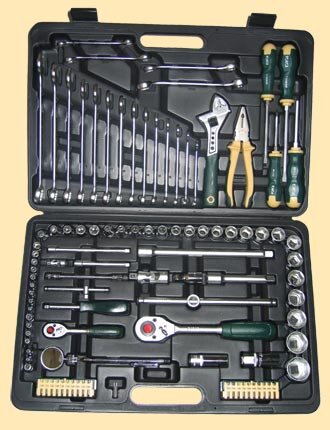

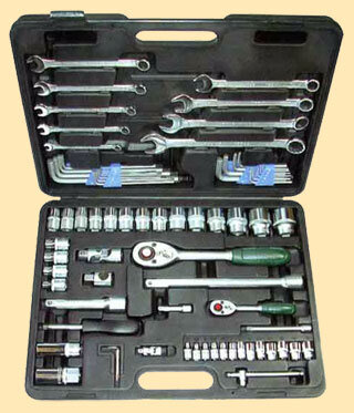

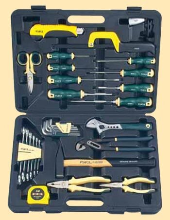

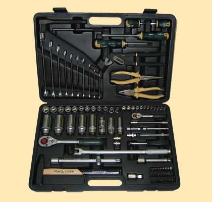

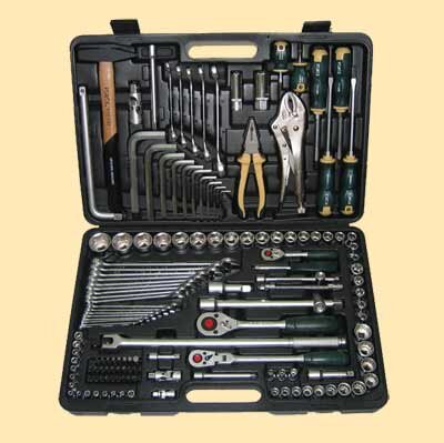

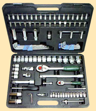

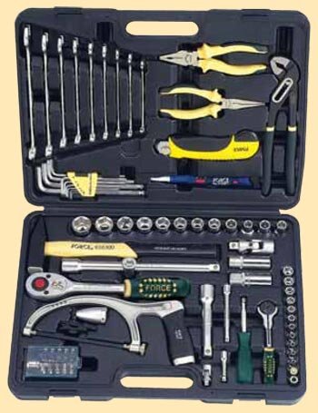

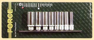

-=MAXDIE=- Опубликовано 29 января, 2009 Жалоба Опубликовано 29 января, 2009 начало off Их красят! Угу, поверх грязи Кончаем оффтопить, мужики. конец off D_AVerk: Приезжай на выходные - нет проблем, только не ближе к ночи, как в прошлый раз Пока планы на субботу: уезжаем на тренировки в ~10:00 (т.е. ты должен подъехать к этому времени) или уже после 14:00, воскресенье - полностью свободно. С инструментом всё не так просто. Каждый выбирает под себя. Из основного: 1) можно взять дешёвый инструмент, просто чтоб был (авось пригодится), стоит такой китайский универсальный набор около 1000 руб. в любом атвомагазине; 2) можно выбрать профессиональный инструмент (но это очень дорого и нужно четко знать, что тебе нужно, в основном имеет смысл для узкой специализации или если ты – автослесарь); 3) а можно купить просто хороший инструмент (как некий компромисс между первым и вторым пунктами), что мы и сделали (Павел, alm, я и ещё двое моих друзей - зафироводов). Но опять же, даже тут каждый выбирает своё. Павел, например, зная, как при ремонте 4M40 иногда нужно иметь S-образные руки, чтобы подлезть, например, к тому же ТНВД, взял именно такие S-образные ключи, стяжки пружин (кстати, есть лишний комплект - никому не надо дешевле, чем в магазине?), съёмники и прочую специфику, т.к. свой инструмент у него уже имелся в большом количестве и разнообразии. Алексей (alm) не сторонник наборов (т.к. там много лишнего) и набрал чисто россыпью разных головок, рожковых ключей и т.д. – тех размеров, что используются на дэлике. К тому же он не любит, когда место в ящике используется не рационально (как, например в наборе 4911, см.ниже). Мои товарищи – опелеводы выбрали универсальные наборы (типа всё включено), а я взял один из самых дешёвых наборов без рожковых ключей (т.к. оные у меня уже имеются) с трещотками на ¼” и ½”. Инструмент, из которого мы выбирали (и каждый выбрал своё) с моими краткими комментариями (цены докризисные): 3082 (удлиненные головки) (290 руб.) 3361 (трещотка 3/8”, ключи, трещотка, 73, нет длинных головок) (1433 руб.) 3611 (трещотка 3/8” - типа что-то среднее, "универсальное", но как и во многих других наборах, представленных ниже вместо того, чтобы компактно сложить биты в одку "кучку" и под них - одну единственную головку - переходник на трещотку, тут понадевали на каждую биту такую свою - а это сколько лишнего веса и нерациональное использование объёма!) (1646 руб.) 41021 (4444 руб.) 41081 (трещотки ¼” и ½”) (2416 руб.) 41082 (трещотки ¼” и ½”) (1828 руб.) 41421 (трещотки ¼” , 3/8” и ½”, молоток и т.п. "лишний груз") (5112 руб.) 4234B&3361 (со вставкой - типа профессиональный под специальные стелажи для мастерских) (2827 руб.) 4761 (¼” и ½”, ключи, но нет длинных головок) (2440 руб.) 4771 (¼” и ½” экзотика) (3505 руб.) 4911 (все, что нужно, но... некомпактное расположение рожковых ключей) (3505 руб.) - один из моих товарищей взял именно его 4941 (¼” и ½”) (1623 руб.) - набор, который я в итоге взял себе. 5341 (чисто бытовой) (2827 руб.) R3802 JONNESWAY (трещотка ¼”, 90 мм, 48 зубов) - купил всем в подарок отдельно - полезнейшая штука! S04H524128S (8500 руб.) - набор, который в своё время выиграл что-то там типа конкурса "всё самое необходимое российскому автомобилисту" ИМХО цена завышена. Но другой товарищ взял этот набор ну и т.д. и т.п. Полный каталог force можешь посмотреть вот тут (это сайт их поставщика в России, цены на сайте не смотри - разве только для ориентира). Цитата
-=MAXDIE=- Опубликовано 30 января, 2009 Жалоба Опубликовано 30 января, 2009 Если у тебя совсем ничего нет, то 41421 будет, пожалуй, самым универсальным вариантом. С одной стороны, когда есть 1/2" и 1/4", 3/8" кажется лишним, с другой - трещотка 3/8" из этого набора - с поворотной головкой, что бывает очень полезно в некоторых труднодоступных местах, в т.ч. на нашем 6G72 даже при замене свечей. Цитата
