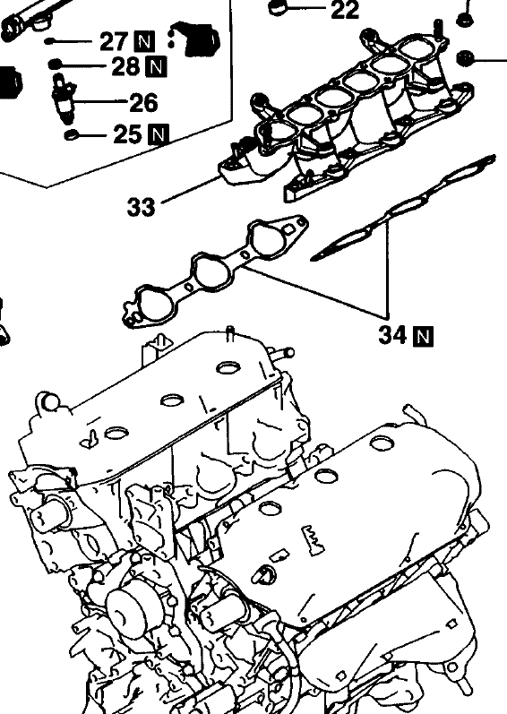

D_AVerk Опубликовано 10 февраля, 2009 Автор Жалоба Опубликовано 10 февраля, 2009 Тогда под заказ готовлю: MD303148 - 2шт MCP-001 (Кольцо уплотнительное свечного колодца) - 6шт MD 199282 (Прокладка впускного коллектора) - 1шт MR 145792 (Сальник раздаточной коробки) - 1шт MD 184303 (Колпачок маслосъёмный) - 12шт MD 307342 (Колпачкок маслосъёмный) - 12шт XT-MT2005(Радиатор охлаждения двигателя) - 1шт MR561678 (Прокладка впускного коллектора) – 2шт MB 831096 (Сайлентблок рычага) – 1шт Цитата
alm Опубликовано 10 февраля, 2009 Жалоба Опубликовано 10 февраля, 2009 MCP-001 (Кольцо уплотнительное свечного колодца) - 6шт Моё мнение - резинки только оригинал. К тому же экономия тут будет рублей 500, не стоит того. MR 145792 (Сальник раздаточной коробки) - 1шт Ты готов сейчас заниматься раздаткой? Если нет, то впрок резинки покупать смысла нет: они старятся. MR561678 (Прокладка впускного коллектора) – 2шт Эти не нужны! Впускные "штаны" не снимаем. Цитата

-=MAXDIE=- Опубликовано 12 февраля, 2009 Жалоба Опубликовано 12 февраля, 2009 Моё мнение - резинки только оригинал. К тому же экономия тут будет рублей 500, не стоит того.А я не соглашусь - это не та деталь, которую можно причислить к критичным, а экономия существенная.Более того для MMC наверняка эти резинки и производит кто-то из этих "неоригинальщиков". Эти не нужны! Впускные "штаны" не снимаем.Это ещё почему? Он же клапанные крышки снимать будет. Цитата
alm Опубликовано 12 февраля, 2009 Жалоба Опубликовано 12 февраля, 2009 Штаны "втекают" в головы, снятию крышек не помеха. Насчёт резинок вот что. Тут как-то пробегала ссылка на отчёт владивостокских перцев, которые на двух джипах зимой через Якутию в Магадан ездили. На морозе у них раскрошились все "неоригинальные" резинки в подвеске. Живы остались только японские оригиналы и "тюнинговый" полиуретан. Это я к тому, что не все "резинки" (полимерки) одинаковы. Свечные прокладки: 1. работают в довольно жестком температурном режиме (большая разница между температурой горячего и холодного движка в этом месте); 2. не инспектируемы - их состояние нельзя отслеживать (не снимая клапанных крышек). Кроме того - это отнюдь не второстепенная запчасть. Представь худший случай, если эти прокладки от температуры начинают деформироваться. Масло попадает на свечу. Пробой. Систематические пробои - и вот уже свеча не фунциклирует, двигатель пятерит, потом четверит. Провода, недешёвые кстати - тоже пробивает. При этом, как я уже писал, визуально всё это отследить практически невозможно. Вероятность такого "худшего случая", конечно, невелика, но кто её оценит точно? Да и менее безобидные варианты - просто быстрое задубевание прокладки - тоже не особо радуют. Заменять их при каждой смене свечей, заодно с прокладками крышек? Не знаю, душевное спокойствие, я считаю, стоит и 500 и 900 рублей. А разница была 500, если срок поставки не "завтра" (дней 9 что-ли). Поучаствовать в ремонте, наверное, смогу на следующей неделе, на буднях. Примерно со вторника я совершенно свободен (сокращение). Цитата
