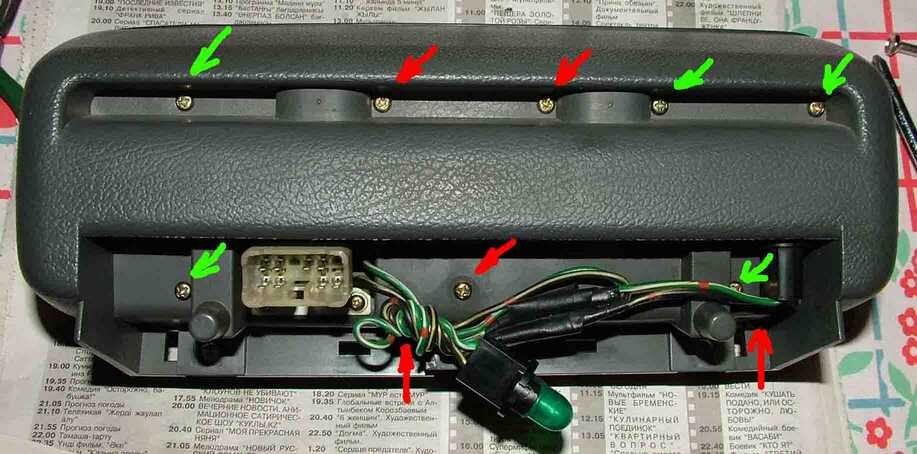

joja Опубликовано 9 января, 2006 Жалоба Опубликовано 9 января, 2006 откручиваем болтики отмеченные красным и снимаем крышку (сверху она сидит на защелках, но снимается легко - главное не дергать :D зеленым отмечены болтики которыми прикреплены термометр и альтиметр - их можно сразу не откручивать, а вот кренометр прикручен и к крышке и к передней панельке Цитата

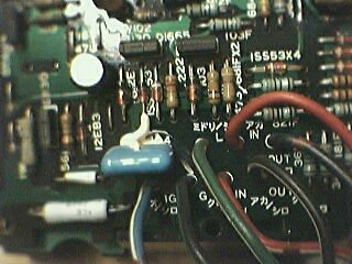

joja Опубликовано 1 февраля, 2007 Жалоба Опубликовано 1 февраля, 2007 вот добрался до дисплея температуры (наружа-салон) по просьбе Dmi73 выкладываю фотку распайки зел-бел - L красн - IN черн - OUT син-бел - IG черн-зел - G красн-бел - IN черн-бел - OUT на плате стоят вот так: L IN OUT IG G IN OUT 1 Цитата

Dmi73 Опубликовано 5 февраля, 2007 Жалоба Опубликовано 5 февраля, 2007 вот добрался до дисплея температуры (наружа-салон) по просьбе Dmi73 выкладываю фотку распайки joja, спасибо тебе - добрый человек! Наконец-то соберу все в кучу, а то батя всю плешь проел! Как бы чего не потерял, еще... Цитата
