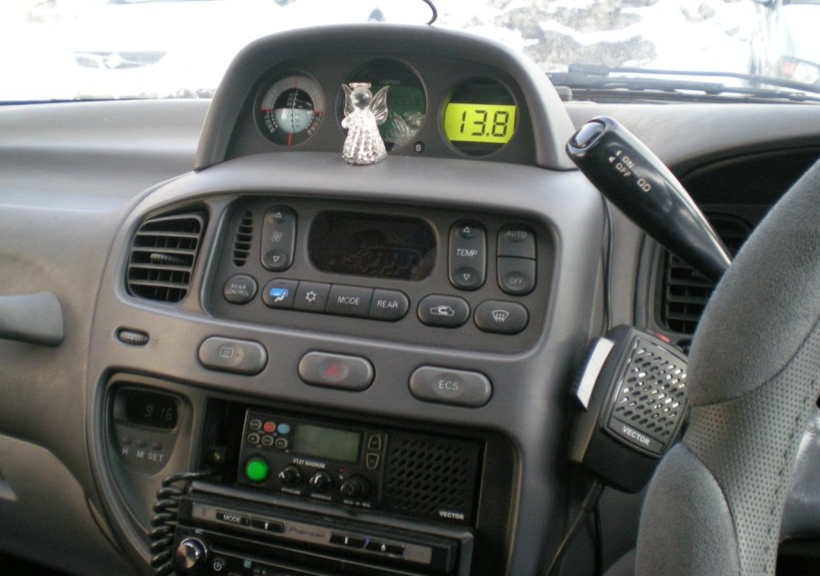

Eduard67 Опубликовано 16 марта, 2012 Жалоба Опубликовано 16 марта, 2012 А как такой вариант башни? С яркостью дисплея только малость переборщил... Цитата

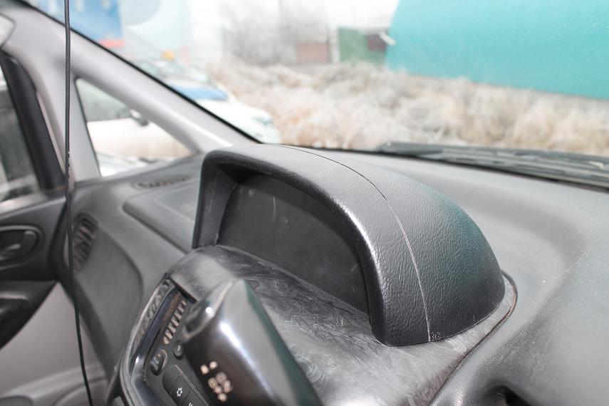

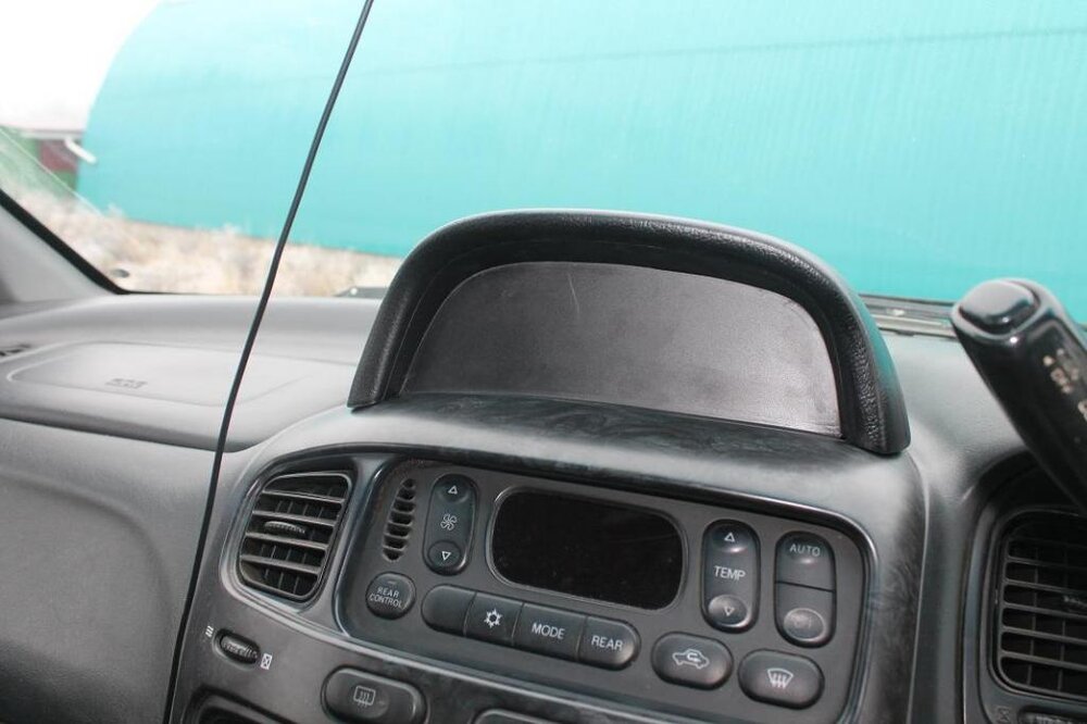

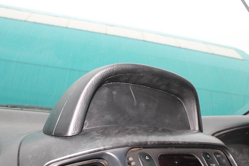

gresk Опубликовано 16 декабря, 2014 Жалоба Опубликовано 16 декабря, 2014 Доброе время суток!Начинаем делать башни для Делик 4 поколения, хотелось узнать какие приборы ставить, у кого какие предпочтения. На сегодня сделаны матрицы и два пилотных варианта, первый десяток будет из стекломата и полиэфирки(аля корпус яхты), дальше серия скорее всего пойдёт из пластика вакуумным прессованием. Электроника пока запаздывает, дорогое удовольствие. Цитата
Festool in action! Опубликовано 16 декабря, 2014 Жалоба Опубликовано 16 декабря, 2014 (изменено) Предпочтение простое,- под 7-8" монитор обгонной камеры с увеличенным козырьком, внешняя поверхность без отделки (у самого ни как руки не доходят) http://www.delicaclub.ru/forum/index.php?/topic/16167-%d0%b2%d0%bc%d0%b5%d1%81%d1%82%d0%be-%d0%b1%d0%b0%d1%88%d0%bd%d0%b8-%d0%b0%d0%bb%d1%8c%d1%82%d0%b5%d1%80%d0%bd%d0%b0%d1%82%d0%b8%d0%b2%d0%b0/page__view__findpost__p__426149 http://my.mail.ru/mail/khorunzha_aleks/photo?album_id=32 Изменено 16 декабря, 2014 пользователем Festool in action! Цитата

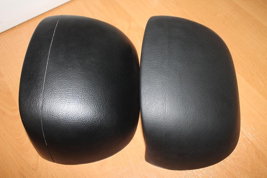

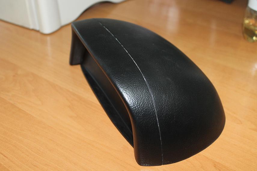

gresk Опубликовано 16 декабря, 2014 Жалоба Опубликовано 16 декабря, 2014 (изменено) 5" экран с камерой обгона и выводом телеметрии, компаса и авиагоризонта на столе сделан в машину не установлен, ни кто не может сделать длинный шлейф для цифровой камеры обгона со стабилизатором(, забыл добавить последнее фото на столе правый обтекатель окрашен, левый обтянут кожзамом Изменено 16 декабря, 2014 пользователем gresk Цитата
