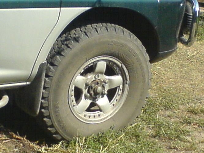

Здравствуйте. У меня один комплект на стандартном литье 30х9.5 стоит без проблем низачто не цепляет, расход остался на прежнем уровне. Потом поставил 265/70 тоже на стандартном литье немного задевало за подкрылок у бампера, поставил проставку под шаровую 30мм, все пришло в норму, расход не изменился, правдой говоря колеса стали такие (\ /) болты выкручены до конца. Затем поставил 265\70 на минусовых диска(15-7JJet-13) , развал почти пришел в норму, зато стало сильно задевать за арку, естественно все это происходит при повороте. Теперь думаю на сколько надо лифтонуть чтоб избавиться от этой проблемы? Предложения приветствуются!!!!! :)
Как я понимаю на арке цепляет внизу ? Если так то нижнюю часть арки надо срезать .
Резать ничего не буду. Буду поднимать передок.

купил литье 7Jх15, PCD 139,7, ЕТ -13, комплект 7 тыр. есть резина Бриджстоун 265/70/15 контрактная, износ порядка 10-20% комплект 7,5 тыр.....
все это вместе за арки задевать будет однозначно? дверь сдвижная открываться будет?
или все таки начинать потихонечку рвать волосики :)
и еще центральная отверствие (ЦО) сколько у родного литья? на вновькупленные диски влезут ступичные декоротивные стандартные колпачки?
И задевать будет и дверь цеплять...
Арку подрезать немного надо, а в дверь, под направляющую, шайбы подложи мм 5 . И нормально...

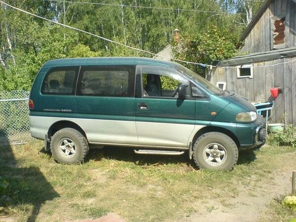

у меня такие ж диски, купил вот недавно...и резина такая,
проблему открывания боковой двери как решили? так же как высказался инженер? с помощю шайбы?
проблему задевания передних арок наверно буду решать с помощю кувалды...
для сведения: на стандартных дисках эта же резина ничего незадевает и дверь открывается отличнейшим образом...фото на аватаре
