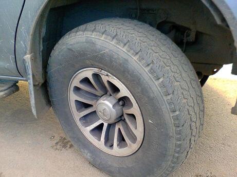

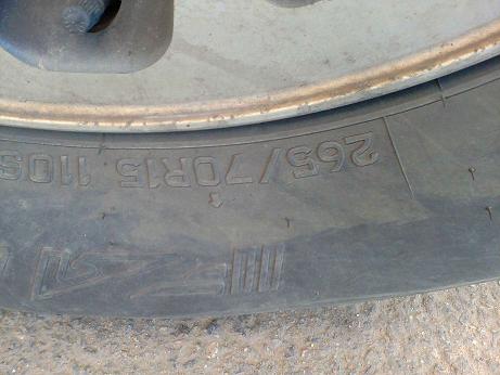

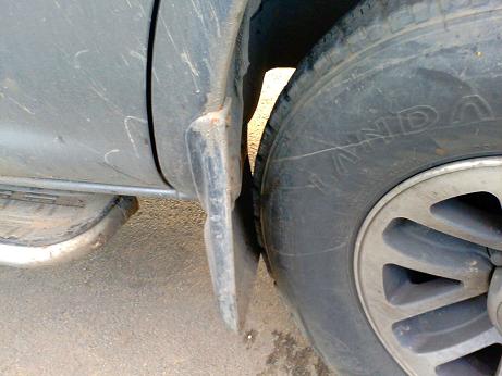

Сергей и сын Опубликовано 30 сентября, 2008 Жалоба Опубликовано 30 сентября, 2008 xoma, У меня стояла 265/70R15 на родном литье ни за, что не цепляла. Цитата

Дмитрий(Delicaвод) Опубликовано 3 октября, 2008 Жалоба Опубликовано 3 октября, 2008 265/70 встает на делику! Я себе ставил и ребро жесткости подпилил,но у меня литье с выносом было,машина лифтована не была! Цитата

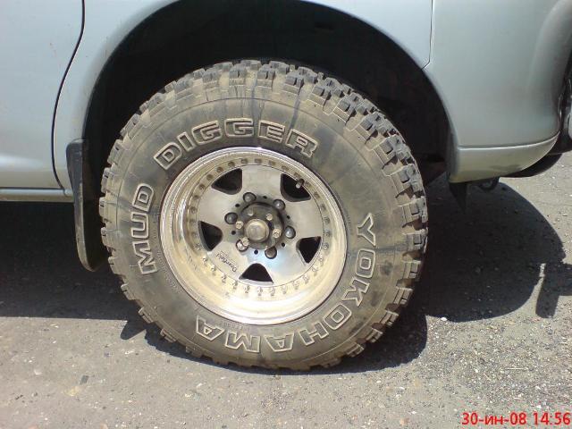

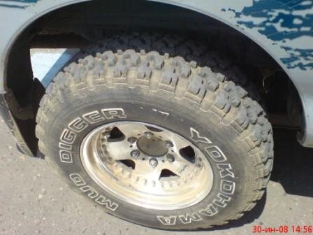

Alex_Nakhodka Опубликовано 16 октября, 2008 Жалоба Опубликовано 16 октября, 2008 Вот летом прикупил себе такую вот резину для говнов... Yokohama 30х9.5х15 Брал вместе с литьём за 15000 Испытания бездорожьем прошла на отлично, но вот по асфальту на ней ездить не комфортно... очень уж шумит да и расход значительно увеличился (+2-3л) Чувствуется что тяжелее стала разгоняться да и на руле ощутимо... вот и приходится каждый раз переобувать машинку Цитата
