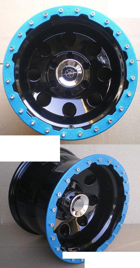

Gektor Опубликовано 26 марта, 2009 Жалоба Опубликовано 26 марта, 2009 Вчера приобрёл МУДовую резину 31х11,5 r15 , есть вариант купить диски шириной 10 дюймов, вот теперь мучаюсь налезет ли резина(не узковата-ли)? Или брать на 8 дюймов, и не заморачиваться? Просто диски 10ти дюймовые новые, идут вместе с бэдлоками, вылет -43, и цена довольно вкусная. Весь в сомненьях, грязевые профи помогите советом Цитата
Охотники за приключениями Опубликовано 26 марта, 2009 Жалоба Опубликовано 26 марта, 2009 Gektor, если у тебя машина в стоке, то 31" шириной 11,5 тебе не встанет без лифта или резки арок. для такой ширины диски надо брать 8-8,5 и на вылет обращай внимание, чем он больше тем больше лифтоваться и резаться. Да и еще, на бедлоках нельзя ездить по дорогам общего пользования. Цитата
