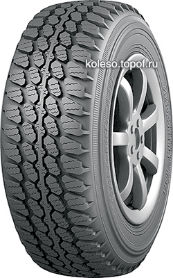

paul-irkut Опубликовано 14 апреля, 2009 Жалоба Опубликовано 14 апреля, 2009 ХМ.....странно, у меня Я-471 отбалансировались не более 100 три колеса, и 120 четвертое, правда парни на шиномонтажке сами удивились сказали -" Такое редко для них!" ставил осенью, на родные диски. С уважением, Павел. Цитата
Sanyara Опубликовано 14 апреля, 2009 Жалоба Опубликовано 14 апреля, 2009 (изменено) paul-irkut. Я-471 на родные диски ставил? А то мыслишка закралась такую же поставить и не знаю, подойдёт или нет. Сомнения терзают. Изменено 14 апреля, 2009 пользователем Sanyara Цитата
paul-irkut Опубликовано 15 апреля, 2009 Жалоба Опубликовано 15 апреля, 2009 да ставил на родные -вроде как написал! - ставил осенью откатал всю зиму, и по сей момент стоит. С уважением, Павел. Цитата
Серый Кардинал Опубликовано 15 апреля, 2009 Жалоба Опубликовано 15 апреля, 2009 Я-471 на сколько понял. 31-й медвед??? Я се таковаже заказал. Буду пытатьсо в пихнуть под кирпича Цитата
FBI Опубликовано 15 апреля, 2009 Жалоба Опубликовано 15 апреля, 2009 У меня стоит ЁКОГАМА ГЕОЛАНДЭР 215/80-15, нравится, стояла БФ ГУДРИЧ А/Т 215/70-15, маловата, как коньки смотрится и шумит на асфальте. Цитата
paul-irkut Опубликовано 15 апреля, 2009 Жалоба Опубликовано 15 апреля, 2009 Я-471 на сколько понял. 31-й медвед???Я се таковаже заказал. Буду пытатьсо в пихнуть под кирпича Да, мишка - 31х10.5 R15LT - Цитата
