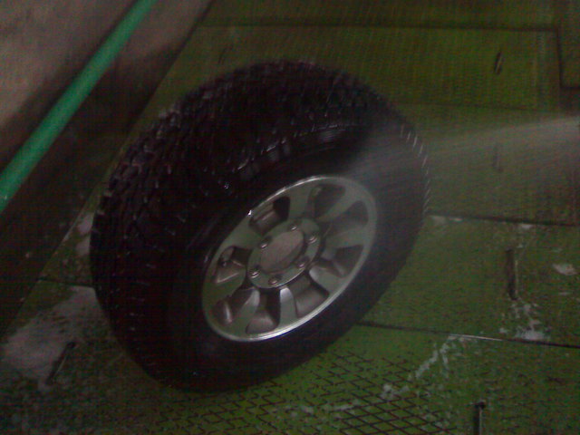

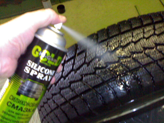

aleexx Опубликовано 20 апреля, 2010 Жалоба Опубликовано 20 апреля, 2010 Переобулся сегодня на лето. Учитывая, что тапки на наши машины не дёшевы, кто, как готовит резину к длительному хранению? Я поступаю так. Сначала тщательная мойка: Затем сушка, выковыривание камней из протектора и покрытие шин (боковин и протектора) силиконовой смазкой: Расход смазки 2 баллона на 4 колеса, затем стопочкой на полку в гараже, подальше от света. Через полгода резина на вид и по тактильным ощущениям - как только что из магазина, пышто не сохнет и не трескается. Цитата
