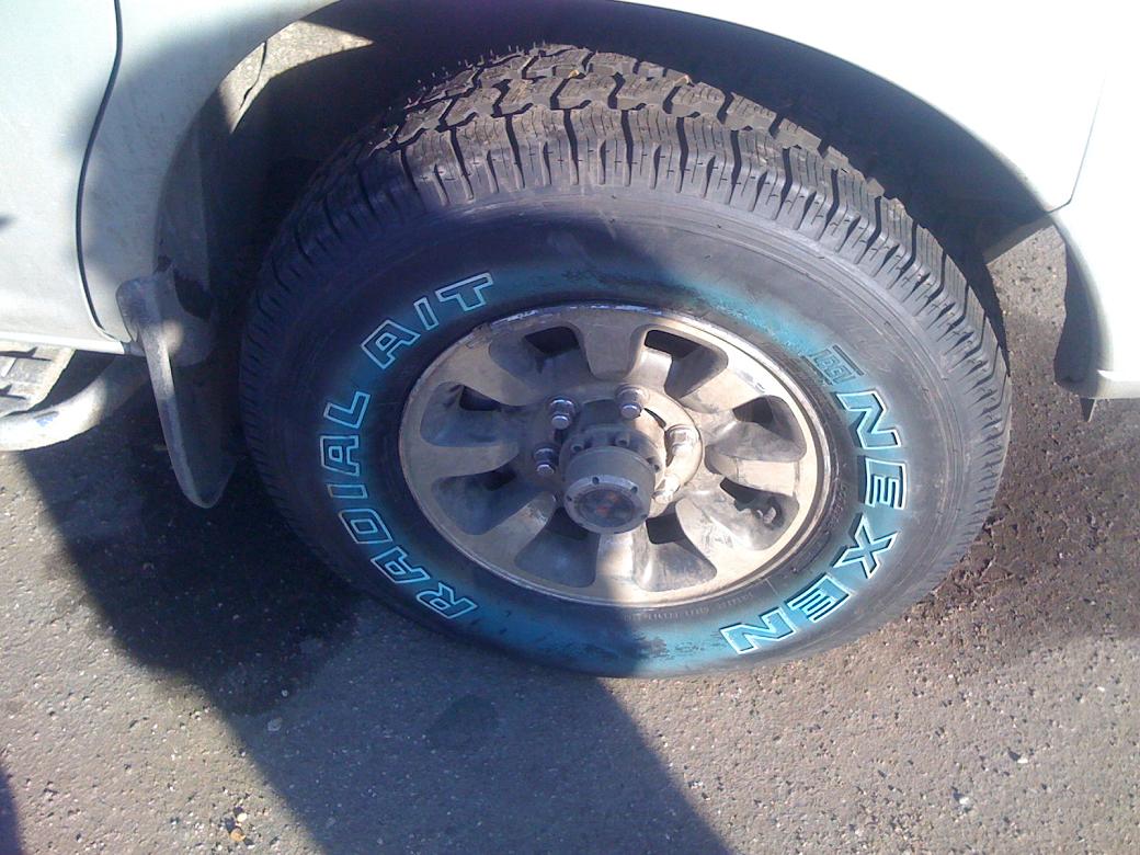

Mrr Опубликовано 25 октября, 2010 Жалоба Опубликовано 25 октября, 2010 Я тоже прикупил Корейскую резину NEXEN A/T 30x9.5R15 за 3350р шт., в Южном порту. Цитата
