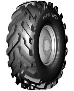

Hunter.ru Опубликовано 3 октября, 2006 Автор Жалоба Опубликовано 3 октября, 2006 ежли не устраивает то что здесь уже обсуждалось, попробуй такую. называется ФБел-160. Цитата
Roxer Опубликовано 3 октября, 2006 Жалоба Опубликовано 3 октября, 2006 Hunter.ru Офигенная резинка! Roxer Тема была создана заново, я их совместил Извиняйте, я думал народ настолько обленился... Цитата

Hunter.ru Опубликовано 3 октября, 2006 Автор Жалоба Опубликовано 3 октября, 2006 Roxer, Я ее на уазика хочу замострячить, получится маленький К-700. МихМих, Резина, как резина, нифига умного. Раз времени нет и спрашиваешь, то зачем обижаться на ответы? Цитата
