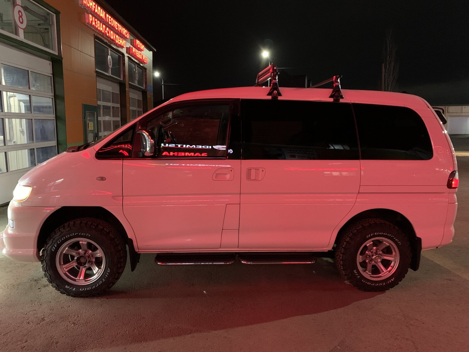

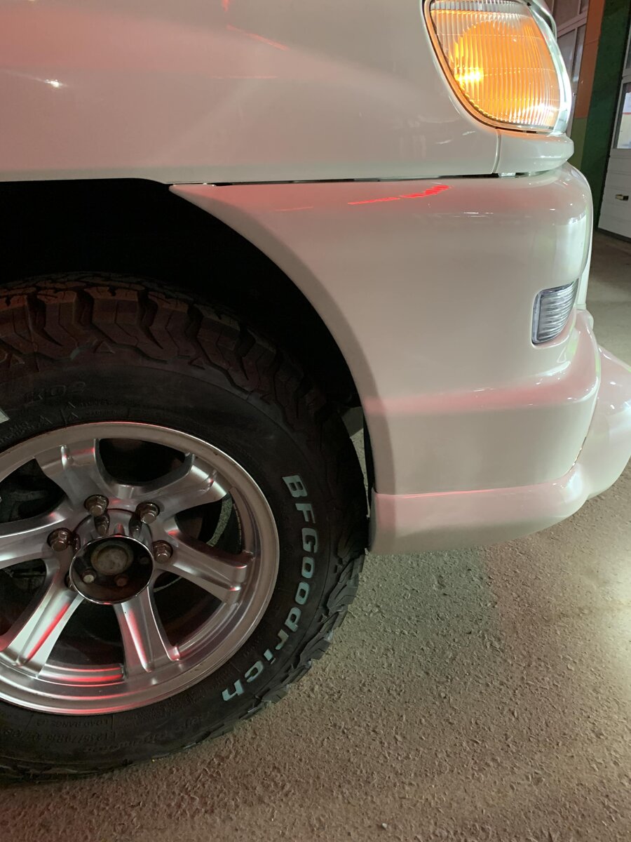

Wowchik606 Опубликовано 9 апреля, 2021 Жалоба Опубликовано 9 апреля, 2021 (изменено) Всем привет! помогайте советом, почитав изучив ветку взял диски R16 8 дюймов ET0 WEDS одел на них ГУДРИЧ 235/70/16 при повороте задевает губу -БОЛЬ!!! Посоветуйте как решить проблему, брать диски с другим вылетом? Изменено 9 апреля, 2021 пользователем Wowchik606 Цитата
Vietnames Опубликовано 10 апреля, 2021 Жалоба Опубликовано 10 апреля, 2021 Резать. Не дожидаясь перетонита. Цитата
михалыч алт Опубликовано 12 апреля, 2021 Жалоба Опубликовано 12 апреля, 2021 Для такой большой резины нужно делать лифт. Цитата
АЛЕКСЕЙ222 Опубликовано 12 апреля, 2021 Жалоба Опубликовано 12 апреля, 2021 @михалыч алт это штатный размер резины Цепляет из-за того ,что вылет наружу 33мм+ширина диска шире Цитата
Sireg@ Опубликовано 12 апреля, 2021 Жалоба Опубликовано 12 апреля, 2021 (изменено) @АЛЕКСЕЙ222 Штатный размер R15, а у него R16. Однозначно резать Изменено 12 апреля, 2021 пользователем Sireg@ Цитата
михалыч алт Опубликовано 12 апреля, 2021 Жалоба Опубликовано 12 апреля, 2021 @АЛЕКСЕЙ222 Это не стандартные колеса. Родные колеса и диски подходят без проблем. А в этом случае только лифтовать или резать. Цитата
АЛЕКСЕЙ222 Опубликовано 12 апреля, 2021 Жалоба Опубликовано 12 апреля, 2021 Главное это наружный размер резины,а не посадочный размер Это 29 дюймов Цитата
Sireg@ Опубликовано 12 апреля, 2021 Жалоба Опубликовано 12 апреля, 2021 (изменено) В любом случае, камраду надо решить, что для него важнее: понтовые колёса или "губа" Изменено 12 апреля, 2021 пользователем Sireg@ Цитата
АЛЕКСЕЙ222 Опубликовано 12 апреля, 2021 Жалоба Опубликовано 12 апреля, 2021 @Wowchik606 бери строительный фен и загибай аккуратно внутрь бампер Цитата
михалыч алт Опубликовано 12 апреля, 2021 Жалоба Опубликовано 12 апреля, 2021 @АЛЕКСЕЙ222 Диски-то не родные. Родные +33мм. А эти с 0 вылетом. Поэтому колеса и цепляют. У меня тоже такая проблема. При повороте в право - левое колесо немного чиркает. Не критично. Но не приятно. Цитата
Sireg@ Опубликовано 13 апреля, 2021 Жалоба Опубликовано 13 апреля, 2021 13 часов назад, михалыч алт сказал: Родные +33мм. А эти с 0 вылетом. В принципе, @Wowchik606 правильно рассудил. У этих дисков вылет на 33 мм меньше, зато они на 2" шире, т.е. в результате колёса торчат наружу примерно так же, как родные. Цитата
Wowchik606 Опубликовано 14 апреля, 2021 Жалоба Опубликовано 14 апреля, 2021 Всем спасибо за советы, пилить резать стучать не буду) лифтовать тоже не буду, езжу по трассе бывает высоко не хочется поднимать, решил вопрос установкой дисков таких же но с вылето ет25 и шириной диска 7 Цитата
Wowchik606 Опубликовано 14 апреля, 2021 Жалоба Опубликовано 14 апреля, 2021 Все встало отлично не задевает не цепляет Цитата
