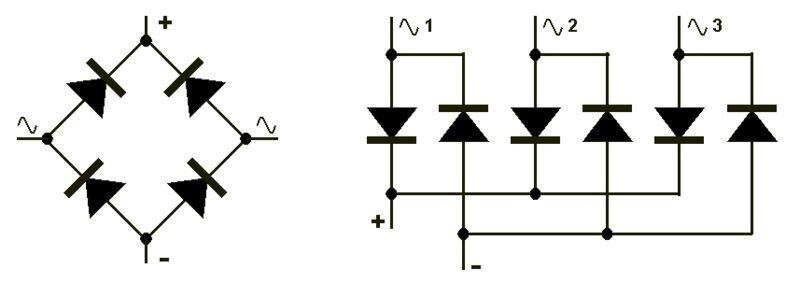

Серый Кардинал Опубликовано 3 декабря, 2008 Жалоба Опубликовано 3 декабря, 2008 Taren-bes, Пагади! 1. У тя написанно паджарый 24 вольта! Как гена на 12 там прижился. 2. 3 диода неможет быть! Эт диодный мост. их там 4!!! Эт тоже бред.. Цитата

Evgo Опубликовано 3 декабря, 2008 Жалоба Опубликовано 3 декабря, 2008 А диодов вроде 6. По 2 штуки на фазу Цитата

Taren-bes Опубликовано 3 декабря, 2008 Автор Жалоба Опубликовано 3 декабря, 2008 Согласен 6 то есть четное число, но когда его разобрали то там 3 - переделанный! и в электрике есть такое подключение генератора через 3 диода только как то хитро нуно подключить!!! Цитата
Evgo Опубликовано 3 декабря, 2008 Жалоба Опубликовано 3 декабря, 2008 Было подобное, правда на булке. Тоже темп. датчик показывал температуру нормально. Но пока не сделал разьём тоже щёлкало. Датчик несколько инерционный, поэтому не успевал засечь пропадание контакта Можно и через 3 подключить конечно. Но твой генератор потеряет в таком случае почти половину мощности Цитата
Серый Кардинал Опубликовано 3 декабря, 2008 Жалоба Опубликовано 3 декабря, 2008 А диодов вроде 6. По 2 штуки на фазу Точно. Оне же калебания сглаживают. НО тРИ ИХ НЕМОГЕТ БЫТЬ! Вабще с стандарте их 4 штуки . Или 6! Как их там може быть ТРИ? Выкидывай их тада нахрен! идела нармальныый мост! там делов то!!!!! Цитата
Taren-bes Опубликовано 3 декабря, 2008 Автор Жалоба Опубликовано 3 декабря, 2008 Да я то понимаю, все с мостом этим диодным, поеду ща куплю новый правда японских нет все обзвонил ну нет! а ремонт ну его на... Корейский от грейса подходит... только фишку переделать нуно! А вот контакт это мысль!!!!! Многие на датчик грешат а я его менял.... и все по прежнему!!! Гляну!!!!! Цитата

Taren-bes Опубликовано 3 декабря, 2008 Автор Жалоба Опубликовано 3 декабря, 2008 http://www.club-mmc.ru/forum/showthread.php?t=1677 на этот форум и сайт лучше не заходить! Над людьми стибаются!!!! А помощи не какой!!! А так всем спасибо огромное за поддержку в трудную минуту!! Все оказалось просто - отвалился минус с движка и естественно все перестало пахать! Ща как часики работает и на 3 диодах полная зарядка! 14,7 !!!! Во как! Цитата
