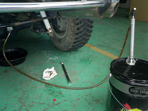

михалыч алт Опубликовано 23 октября, 2014 Жалоба Опубликовано 23 октября, 2014 (изменено) Да, машина стоит в теплом гараже, на улице не ночует ( так изредка, может один или два раза за зиму, когда гараж занят) Пробег 100 тыс. км. От ездил зиму. Вполне удовлетворен. Изменено 23 октября, 2014 пользователем михалыч алт Цитата
KlimCD Опубликовано 23 октября, 2014 Жалоба Опубликовано 23 октября, 2014 АлексТом Если это вопрос был адресован мне, то что я, москвич, могу знать за " суровые сибирские условия"... В LSD лью 75W-140. А 85w могут позволить себе только японцы на новой технике. Цитата
михалыч алт Опубликовано 23 октября, 2014 Жалоба Опубликовано 23 октября, 2014 АлексТом Если это вопрос был адресован мне, то что я, москвич, могу знать за " суровые сибирские условия"... В LSD лью 75W-140. А 85w могут позволить себе только японцы на новой технике. Ничего личного. Просто мне попалось такое масло, я его залил и оно меня удовлетворяет. Дальше посмотрим. Цитата
KlimCD Опубликовано 23 октября, 2014 Жалоба Опубликовано 23 октября, 2014 михалыч алт Если есть личное удовлетворение( а это самое главное ИМХО) - тада никаких вопросов нет. Выбор масла - как выбор религии: у каждого свой. Цитата
михалыч алт Опубликовано 23 октября, 2014 Жалоба Опубликовано 23 октября, 2014 михалыч алт Если есть личное удовлетворение( а это самое главное ИМХО) - тада никаких вопросов нет. Выбор масла - как выбор религии: у каждого свой. Совершенно точно. Цитата
CTAPX71 Опубликовано 23 октября, 2014 Жалоба Опубликовано 23 октября, 2014 @михалыч алт,Спасибо , у нас в деревне такого нет , в город буду заказывать . Цитата
михалыч алт Опубликовано 24 октября, 2014 Жалоба Опубликовано 24 октября, 2014 @михалыч алт,Спасибо , у нас в деревне такого нет , в город буду заказывать . В нашей деревне тоже такого не было. В городе покупал. Цитата
АлексТом Опубликовано 24 октября, 2014 Жалоба Опубликовано 24 октября, 2014 Не... У мну машинка живёт круглый год на улке (((. Тада наверное лучше 75W-140 ?... Цитата
