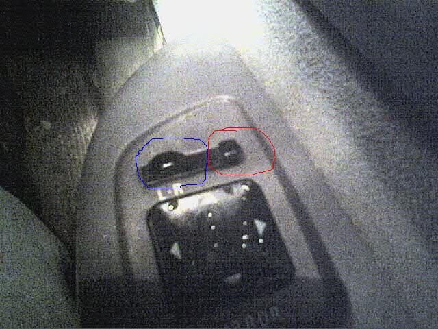

D_AVerk Опубликовано 3 декабря, 2008 Жалоба Опубликовано 3 декабря, 2008 Синее - управление зеркалами, а красненькое - кнопочка, предполагаю, должна складывать-раскладывать зеркала, но не пашет. Читал, что чаще всего помогает снять панель и почистить контакт. Если не поможет, куда копать дальше? И если есть кнопочка, зеркала должны складываться 100%? Цитата
Big_Bell Опубликовано 3 декабря, 2008 Жалоба Опубликовано 3 декабря, 2008 должны, если только зеркала не заменены на "безприводно-нескладываемые" ( Цитата
Мясыч Опубликовано 3 декабря, 2008 Жалоба Опубликовано 3 декабря, 2008 должны....только эта кнопка умирает у многих(500р на Осташковском)...посмотри предохранители Цитата
D_AVerk Опубликовано 3 декабря, 2008 Автор Жалоба Опубликовано 3 декабря, 2008 @должны, если только зеркала не заменены на "безприводно-нескладываемые" (@ ну а как же тогда они управляются с точки зрения регулировки? Цитата
Sky Опубликовано 3 декабря, 2008 Жалоба Опубликовано 3 декабря, 2008 Надо снять кнопочку и почистить, у меня так же было когда купил машинку. Пока не разобрался складывал ухи с ключа! =) Цитата
Big_Bell Опубликовано 3 декабря, 2008 Жалоба Опубликовано 3 декабря, 2008 ну а как же тогда они управляются с точки зрения регулировки? а регулируются они у всех "булок", а вот складываюся сервоприводом не у всех Цитата
JON Опубликовано 4 декабря, 2008 Жалоба Опубликовано 4 декабря, 2008 Блок управления складыванием за бордачком слева, там их два один командует подключением переднего привода а второй складыванием зеркал (нужен который ниже), я на него доп.канал сигнализации подкидывал. Цитата
olgalub Опубликовано 5 декабря, 2008 Жалоба Опубликовано 5 декабря, 2008 А у меня прикол был... Накапал дождик на эту кнопку и зеркала хлопали на ходу всю дорогу пока не просохло. Цитата
Анчар Опубликовано 10 января, 2009 Жалоба Опубликовано 10 января, 2009 а у меня подобный прикол не прошел. После мокрого снега похлопало зеркалами типа закрыть - открыть да и осталось закрытым. Пришлось отключить и выставить в ручную. Ребята, кто-нибудь подскажет кодик этой штуки? Буду очень признателен. Кузов PE8W-1995г. Цитата
ANDR2 Опубликовано 16 января, 2009 Жалоба Опубликовано 16 января, 2009 Я узнал, что они складываются, когда попал под ливень на границе Абхазии (надо было показать документы погранцу и я открыл стекло). И уже на подъезде к Сочи они стали неожиданно складываться-раскладыаться (все тыкали пальцами и улыбались), пришлось оключить разьём. Когда захотел дома востановить сей девайс, оказалось, что дорожки на схеме под кнопкой сгнили.Взял паяльник и напаял... Сейчас всё работает! Цитата
D_AVerk Опубликовано 16 января, 2009 Автор Жалоба Опубликовано 16 января, 2009 А распиновки контактов нет? Хотел простым замыканием отверткой на шлейфе проверить, работаю у меня или нет. Простая почистка кнопочки не помогла Цитата
