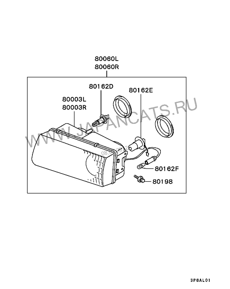

Пробил по экзисту на L300 леворукая, вот только не пойму на картинке это линзовка или нет?
http://www.exist.ru/price.aspx?pid=CFA00DBE&sr=79
Тоже интересно стало.
Не так уж запредельна цена европейской фары в сборе.
MB 527277
Фара основная
  32 дн. 6 629,20 р.
