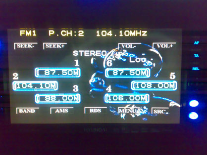

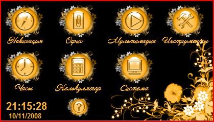

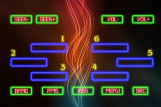

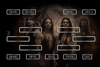

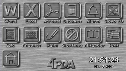

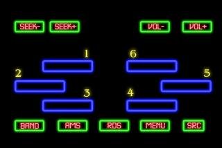

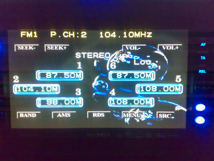

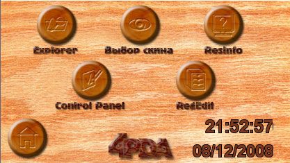

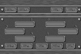

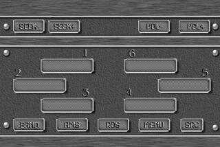

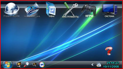

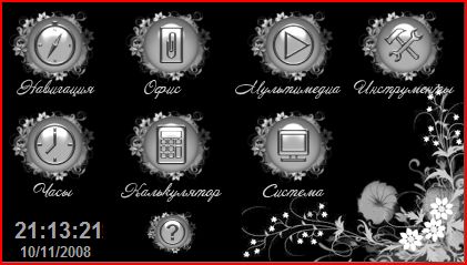

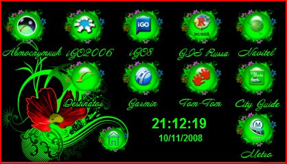

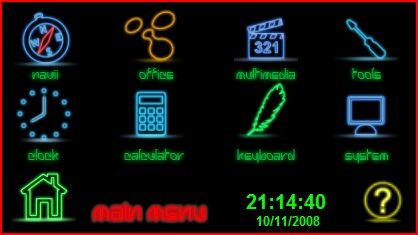

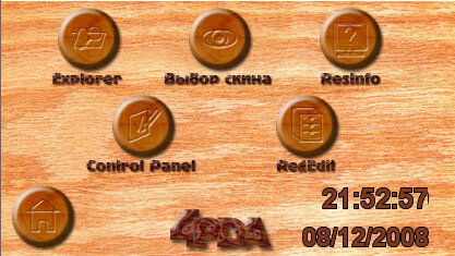

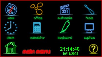

Roxer Опубликовано 9 декабря, 2008 Жалоба Поделиться Опубликовано 9 декабря, 2008 Давно собирался описать устройство, но решился вот только сейчас. Давно собирался взять его на пробу, т.к. хотелось всё в одном флаконе. Взял осенью. Теперь хочу описать что к чему, может кто то ещё решится. Итак DVD-ресивер со встроенной навигацией и возможностью подключения камеры заднего вида. (камера нам интереснее в обгонном варианте) Называется HYUNDAI H-CMDN6000. У него имеется полный клон VELAS VDM-NMD657TV Разница чуток во внешнем виде, и в том, что с Хюндаем идет навигационная программа "Автоспутник", а с Веласом "Навител" Технические характеристики: •Моторизированная панель •Разрешение экрана 416/234 •Операционная система Windows CE 5.0 •Сенсорный цветной TFT дисплей 6.5" •Максимальная выходная мощность MOSFET 50 Вт x 4 •Тюнер AM/FM •Встроенный блок ТВ-тюнера SECAM •Расширенный FM-диапазон (65,0 – 74,0 / 87,5 – 108,0 МГц) •Синяя подсветка кнопок •Размер 2DIN •Меню на русском языке •В комплекте пульт дистанционного управления (ДУ) •Воспроизведение DVD, SVCD, VCD, CD, MP3, WMA, MPEG4 (DivX), HDCD, JPEG, Picture-CD Вся привлекательность данного аппарата в том, что во первых всё в одном флаконе, и во вторых что навигация на вынимающейся SD карточке, в аппарате Винда. Т.е. это равноценно выражению "Делай с ней что хошь" Ну и Ваш покорный слуга, нашел форум по аппарату, и принял активное участии в расширении его функционала. В соавторстве с ещё одним человеком с форума, мы создали менюшку, которая превратила навигационную часть аппарата, в более функциональную... Были добавлены: Запущены следующие навигационные программы: Автоспутник iGo2006 iGo8 GisRussa Navitel Destinator Garmin Tom-Tom City Guide Metro Добавлены офисные программы: Word Excel Acrobat Блокнот Калькулятор Чтиалка эл. книг ALReader Переводчик SlovoED Ну и ещё кое какие Добавлены игры, 31 штука Для управления всем этим хозяйством, нами была создана менюшка со страницами Навигация, офис, и т.д.... В процессе эволюции, понаделали для неё несколько скинов, и пришлось придумать как менять скины... Придумали На данный момент доступны следующие скины: NEON Green Grey Yellow Steel Wood И ещё один скин, который рисовал не я Vista Кстати, в нем работают кнопка "Пуск" и Минибар Потом нам стало скучно, и мы решили взяться за железо Начали с изменения интерфейса: На основе навигационных скинов, я переделал интерфейс мультимедийной части. Правда чтобы поменять интерфейс мультимедии, нужно перепрошивать аппарат. Это несколько опасная процедура, и первый раз страшновато, но потом привыкаешь, и многие уже "подсели" на это дело, и спрашивают: "А будут ли ещё скины? Давно я что то не перешивался " Одновременно ведутся работы над задействованием USB, и некоторые другие работы по железу. USB пока не поддается... А очень жаль. USB это всё... и Блютуз, и Интернет... На данный момент для мультимедийной части доступны скины : НЕОН НЕОН Black Steel Ну и для себя сделал скин MANOWAR Ну и другие пользователи выкладывают свои скины. Ну вот например есть ещё такой: Ну и у меня сейчас в зачаточном состоянии есть ещё один скин... Вот такая вот игрушка... Из негатива: Собственно звук, ОЧЕНЬ средний Ну и по бренду... Это Hyundai или Velas, со всеми вытекающими отсюда... Но и стоит то он в районе 15000 рублей, что согласитесь, за такой функционал, просто копейки.... Кому интересно, можно почитать вот здесь: http://4pda.ru/forum/index.php?showtopic=76466 Но обязательно нужна регистрация, иначе вам скажут что ссылка битая Ну или спрашивайте меня, отвечу. Цитата Ссылка на комментарий Поделиться на другие сайты Поделиться

Roxer Опубликовано 10 декабря, 2008 Автор Жалоба Поделиться Опубликовано 10 декабря, 2008 Мясыч, Да, правильно. Аппараты полностью идентичны! Дело в том, что изначально небыло прошивки для Хюндая, я предпринимал попытки через сервисный центр чтобы Хюндай выложил прошивку хотя бы для СЦ. Но Хюндай на наши мольбы просто забивал, и даже СЦ не имели прошивки. Велас же, напротив, выложил её на своем сайте, шейтесь на здоровье... Ну на форуме мы поцапались чуток по поводу того что шить или не шить Хюндаи Веласовской прошивкой... В итоге нашелся Гастелло, который первым залил в Хюндай Веласовскую прошивку... Естественно, всё прошло ОК. Позже, один из пользователей слил таки прошивку с Хюндая через шнур. НО, все скины я делал на основе Веласовской прошивки, и теперь уже, у всех, у кого Хюндаи, они работают с Веласовской прошивкой. А по меню навигации, так там всё ещё проще. Там вообще по барабану, Хюндай он или Велас... Ведь там важна, не марка апппарата, а то, что там стоит Windows СЕ. Соответственно всё работает Цитата Ссылка на комментарий Поделиться на другие сайты Поделиться
Roxer Опубликовано 10 декабря, 2008 Автор Жалоба Поделиться Опубликовано 10 декабря, 2008 Garre_kiv, Если навигашка в отдельном блоке, то стоит попробовать всеже. Дело в том, что все нави блоки и девайсы на основе Windows CE, сделаны таким образом, что запускается или спец. оболочка (типа как в автонавигаторах JJ Connect), либо сразу программа навигации, которая идет с аппаратом. Т.е. Доступ к самой Windows заблокирован. Наша менюшка, подменяет собой программу навигации и дает доступ к Windows, ну а тут уже делай что хошь Соответственно, попробовать можно на любом устройстве которое работает на Windows СЕ Цитата Ссылка на комментарий Поделиться на другие сайты Поделиться
