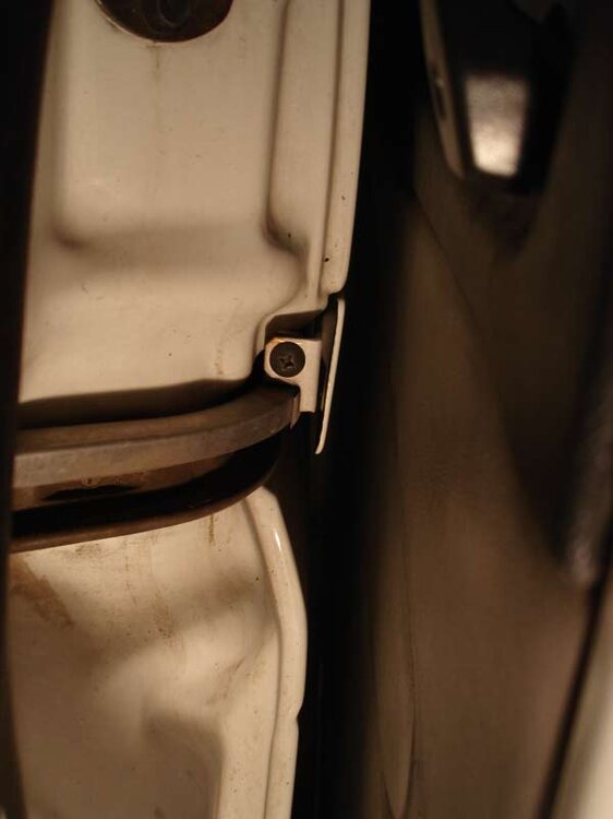

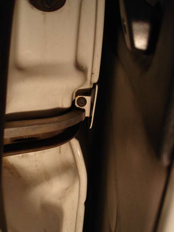

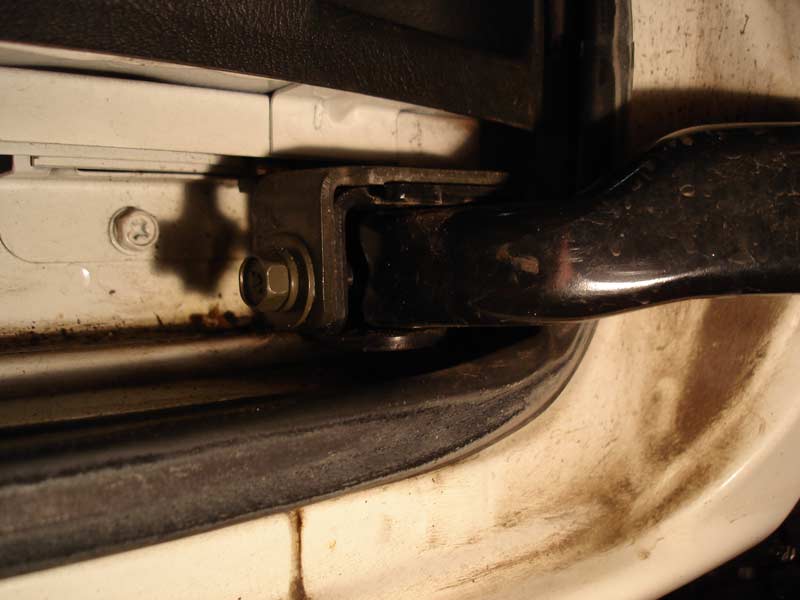

Так просто же снять то её
Вот переднее крепление накладки
Вот заднее крепление. Болт судя по всему, окручивается изнутри.
Там вроде есть еще пара защелок,она ими прямо за рельсину цепляется, но у меня фотик не подлез туда.
