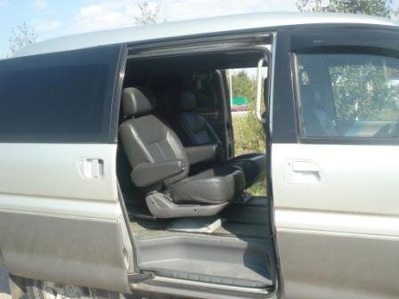

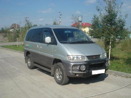

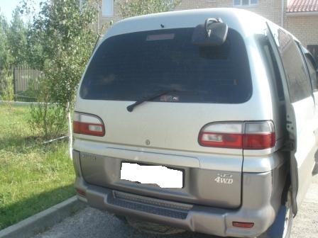

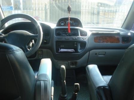

Z775 Опубликовано 17 декабря, 2008 Автор Жалоба Опубликовано 17 декабря, 2008 да вы что мужики, ни капли издевки, номер кузова W5005046, номер двигателя 4G64000026. что касается двигателя может вы и правы, есть знакомый который поменял свой двигатель правда у него 2-х литровый, и воткнул от шариота, сам не видел но говорит что по Кордаю (перевал в горах с затежным подьемом примерно 10-15км) поднимался 100-110км\ч. вот фото моей машины прилагаю. Цитата
