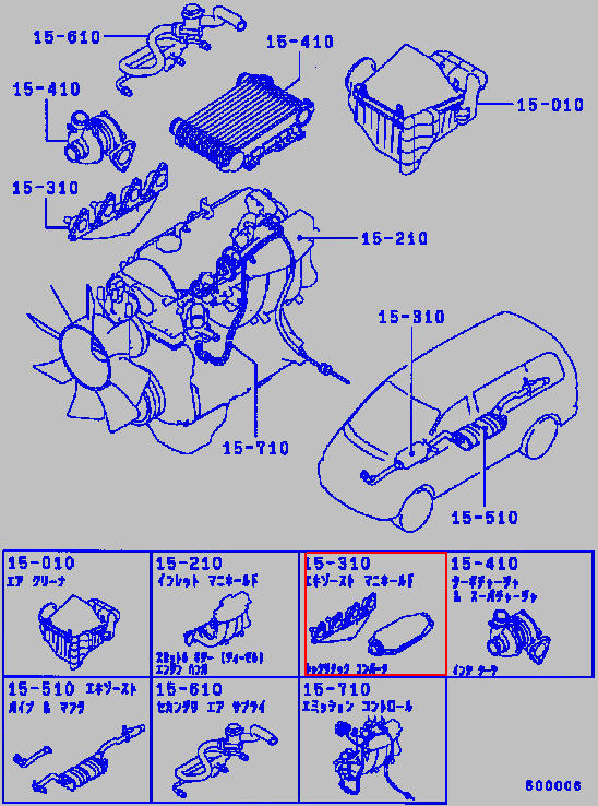

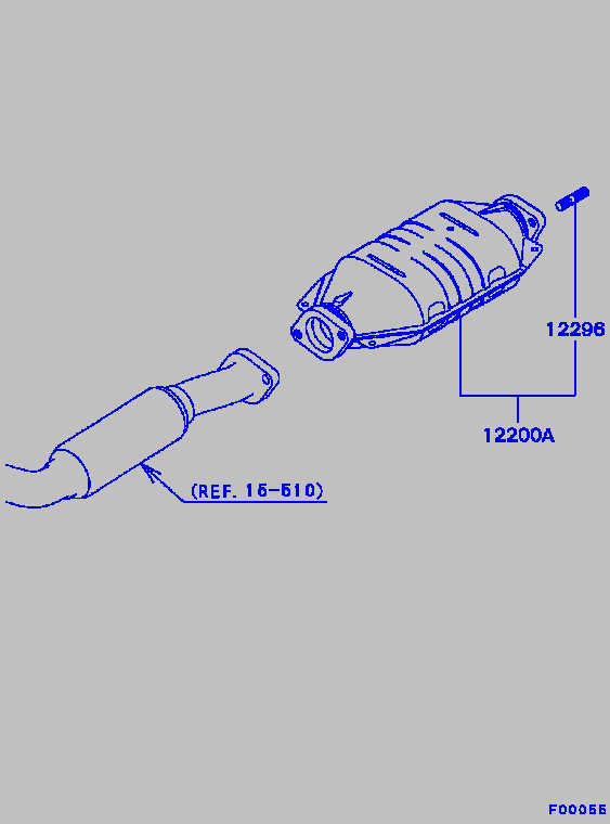

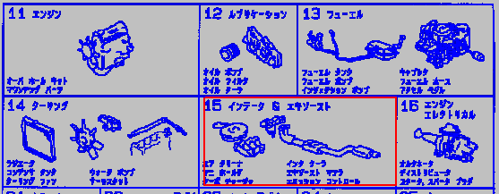

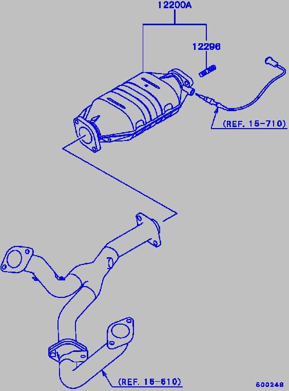

-=MAXDIE=- Опубликовано 23 декабря, 2008 Жалоба Поделиться Опубликовано 23 декабря, 2008 Сори затупил вот правильный номер кузова PD6W0400940. Произведена: 1998 год, 08 месяц, 3 декада. Супер эксид 2. Не поленился я посмотреть на твоей дэлике этот датчик. Открываем 15 раздел Подраздел 15-310 (лист 2) И видим... фигу Для сравнения смотрим картинку по моему номеру кузова: Обращаем внимание на "моей" картинке "штаны", т.е. приёмные трубы, идущие от обоих голов. А где они у тебя? Недоделанная какая-то дэлика - "штанов" от двух голов нет, датчика нет... Но дело не в этом. Меня, собственно, зацепило безапелляционное утверждение: Товарищи этого датчика на 6G72 нету!!! может быть только на самых новых двигателях. от человека, совершенно не компетентного в этом вопросе. Вот в доказательство картинки из капса по "послерестайлингу" и "дорестайлингу". Кстати, более новые модели не значит конструктивно более лучшие. К сожалению, в современном автопроме очень часто на более новых модификациях начинают экономить. Самый наболевший пример: отказ от Super Select на D5. У меня вторая машина - Nissan NOTE. Через 2 года после выхода в свет - "усовершенствовали" омыватель фар - полностью убрали кнопку из салона, оставив заглушку, а омыватель фар срабатывает автоматически на второе или третье (на память не помню) нажатие омывателя ветрового стекла. Владельцы послерестайлинговых енотов "радуются" до усрачки: отключают моторчик омывателя фар, вынимают какие-то предохранители, чтоб он не работал... Ибо поссал 2 раза на стекло недешевой нынче незамерзайкой - а тебе ещё фонтан в треть бачка на фары – если ещё крышки омывателя не примёрзли. А нахер незамерзайку на фары в -20? Так что нет никакой логики между новыми двигателями и наличием датчиков. Насчёт знания не знания лучше не говори, т.к. двигателя могли частично совсем не значительно меняться а ТЕБЯ об этом никто оповещать не обязан и всего ты знать тоже не можешь!По поводу вот этой реплики, один простой вопрос. Ты кому больше веришь: легионовской книжке или этому форуму? Владею дэликой 6G72 с 2003 года и ещё за год до этого изучал свой будущий автомобиль "от" и "до". И ни разу не встречал отличных от моей модификаций 6G72. И читаю этот форум много лет. И тоже ни разу не было упоминаний о каких-либо иных модификациях 6G72. Тебе этого не достаточно? Цитата Ссылка на комментарий Поделиться на другие сайты Поделиться
