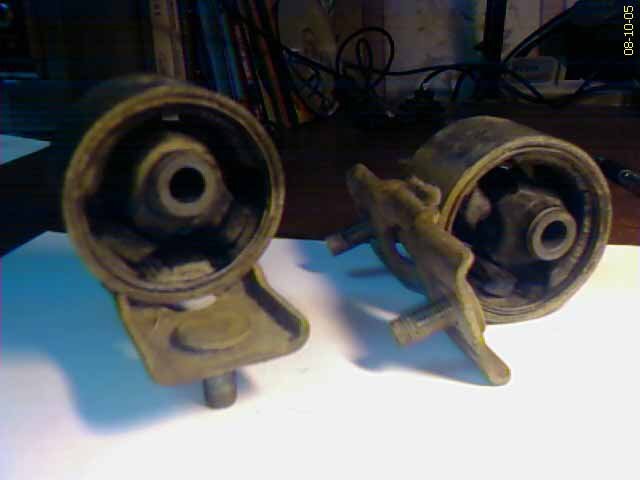

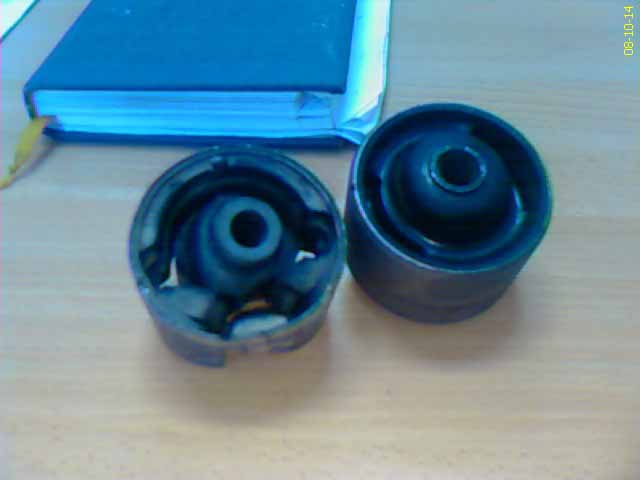

алекс Опубликовано 17 декабря, 2008 Жалоба Поделиться Опубликовано 17 декабря, 2008 Хм, уже на трех машинах (на двух у меня, также и у «Полкана») сталкиваюсь с необходимостью «лечить» опоры коробки передач - двигателя. У нас, на севере, этот узел зимой на ходу не хило промерзает и ходимость его резко уменьшается. Прошлым летом, в дороге, (ссылка по аватару) временно решил эту проблемку с помощью выборки зазора – набив его кусками шланга. В подорожных магазинах, сервисах ничего путного тогда не удалось найти и все решилось в Самаре заменой на, как оказывается (со слов мастера), аналогичные от ММС – Кантер. Вот уже позже и дома столкнулся с повторением задачи на второй машине, и опять традиционные поиски по магазинам и сервисам не дали положительного результата. Ставить б/у не хотелось, а в глазах продавцов запчастей сразу загорался адский огонь алчности – ну, ты парень, попал! Поставка идет только в сборе и т.д. Типа ставь машинку на прикол и делай Заказ. Вот так выглядели очередные инвалиды: Как вариант предстоял подбор подходящего сайлент блока, и поход к токарю – на изготовление втулки переходника – городить огород. Но проблему, как оказалось, можно решить заменой на АНАЛОГИЧНЫЙ узел от автомобиля НИВА. Выделяю – аналогичный!, тоже от опоры коробки передач – двигателя. Внешний вид родного (слева) и заимствованного (справа) - на фото: Внешние и внутренние размеры при измерении штангелем, на коленке, «один в один». Только у российского «мяса» – резины больше. А цена в Якутске 140 руб / шт.!(сентябрь 2008 г.) Запрессовываем обычным порядком. Имхо: я не сторонник всестороннего апгрейда, и не настаиваю – «покупайте российское!». Так, еще один вариант для продолжения жизни. Самому интересно насколько долго у меня они проходят. Цитата Ссылка на комментарий Поделиться на другие сайты Поделиться

алекс Опубликовано 17 декабря, 2008 Автор Жалоба Поделиться Опубликовано 17 декабря, 2008 По поводу отсутствия картинок прошу прощения. Опыта маловато с компом (исходный файл был вордовский). Уж после загрузки пытался исправиться, но не удалось. Надеюсь что отсутствие фоток на "цене" информации не сильно скажется... А по сути инфы - я сам обомлел, что деталька "один в один", такое впечатление, что этот узел у Нивы проектировал деликавод и таким образом решил нашу задачку. Даже сомнения есть - мож продавец впаривает наши опоры нивоводам? Цитата Ссылка на комментарий Поделиться на другие сайты Поделиться

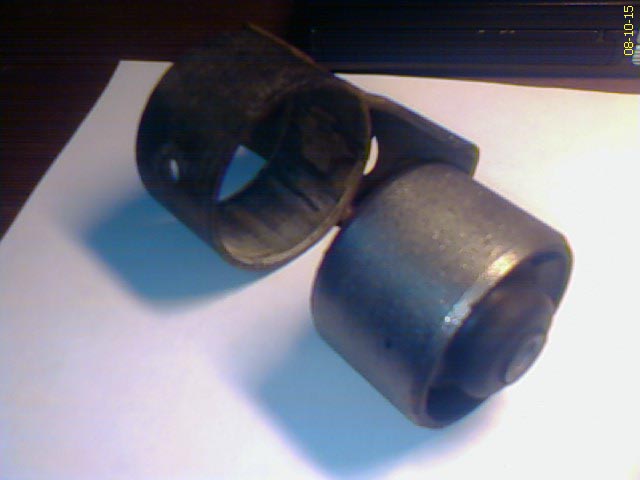

igor158 Опубликовано 26 декабря, 2008 Жалоба Поделиться Опубликовано 26 декабря, 2008 Итак, сегодня заменил японские резинки на русские. Резинки от нивы впрессованы в крепления, которые были распилены болгаркой. Оригинальные резинки были выбиты инструментом с помощью смазки ВД-40. Но по мнению многих мастеров русская резина гораздо хуже по качеству! Поэтому сроки службы неизвестны! Хотя сами русские резинки цельнолитые и по виду действительно надёжнее смотрятся. Цена более чем в 10 раз больше у японских!!! Ещё раз спасибо за совет!!! Цитата Ссылка на комментарий Поделиться на другие сайты Поделиться

Андрейка Опубликовано 14 января, 2009 Жалоба Поделиться Опубликовано 14 января, 2009 Ну вот и я тоже поставил от Нивы. Поход по магазинам привёл к растройству, 2400 рублей за 1 опору и срок поставки месяц. Но благо деталька эта 2121-1801010-02 от Нивы уже была в гараже было принято решение поробовать. Кстати в продаже практически не реально найти отдельно сайлентблок 2121-1001045-01 я взял второй вместе с алюминиевым кронштейном за 180р. весь узел 2121-1801010-02. Алюминий легко распилил ножёвкой и вынул сайлент. Замер показал подходит идеально Что бы вынуть родной вставил ножовку внутрь и распилил металическую обоиму японского сайлета изнутри. После этого он легко вынулся с помощью кувалдочки Запрессовал смазав литолом наружную поверхность нивовского сайлента тоже довольно легко используя молоток и подставку - алюминий от нивы. На замену двух резинок опор ушло пол часа времени. Вот только один вопрос меня волнует, и в оригинале и у нивы сайлент расположен так что пустота есть сверху и снизу а резина справа и слева. А я поставил наоборот, резина сверху и снизу а окна справа и слева. Не уверен что это правильно но так показалось надёжнее. Удивило насколько хилые сайленты держат двигло, коробку и раздатку. Кстати Нивовская деталь если она оригинальна Балаковская из очень хорошей резины. Мне кажется прослужит долго. И ещё при замене я увидел под снятой защитой ещё похожие сайленты - подвески переднего моста Удачи! Цитата Ссылка на комментарий Поделиться на другие сайты Поделиться

алекс Опубликовано 14 января, 2009 Автор Жалоба Поделиться Опубликовано 14 января, 2009 тут у меня каталог нивы под рукой оказался. По каталогу их деталь (сам сайлентблок) имеет номер 2121-1001045 индекс В300 кол-во 2 шт. наименование - Опора. ( под этим же номером рядом еще одна Опора но с индексом А001 и кол-ве 1 шт. ????). А в сборе с железом: 2121-1801010 индекс В300 кол-во 2 шт. наименование- кронштейн. Кстати, рисунки приведены на картинке с раздаткой (а не с коробкой передач) на наших сайлентблоках (смею думать родных- японческих) на резине сайлента выштамповано: MR 112021.... Удачи! 1 Цитата Ссылка на комментарий Поделиться на другие сайты Поделиться
