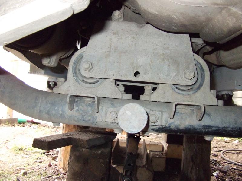

ГАНС Опубликовано 27 мая, 2014 Жалоба Опубликовано 27 мая, 2014 Ну и как у вас впечатления о качестве VTR-овских изделий? Пока мост-редуктор не грохает при разгоне (как было при покупке) тоесть всё ОК, но опоры VTR я выбрал по причине того, что они на АУТ полиуретановые, по цене были сопоставимы с родным (резиновым) оригиналом, их мне посоветовал Олегнум (ставили говорит не раз, всё ОК).Единственное посмотреть на их состояние на Ауте не возможно, там они стоят вертикально и снизу перекрываются большой металлической шайбой и соответственно ничего не видно, проехали на них пока 10 тысяч. Цитата

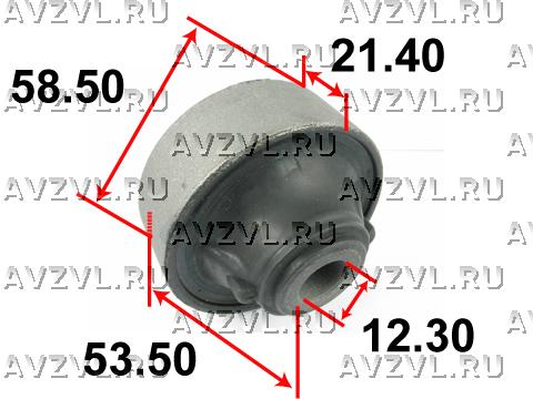

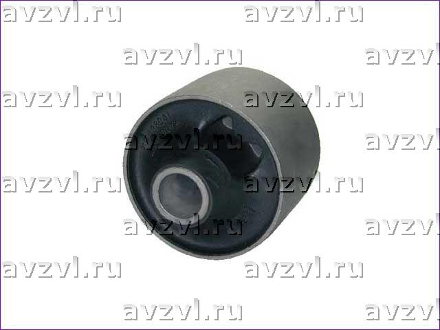

AUTOLEXX Опубликовано 23 июня, 2014 Жалоба Опубликовано 23 июня, 2014 Всем доброго времени! Вот и я добрался до подушек коробки P25W механика на верхние встают как родные вот такие сайлентблоки 54500EL000 AAMNI1055 Сайлентблок усиленный Деталь подходит для следующих автомобилей: NISSAN TIIDA/LATIO/VERSA C11, SC11, C11X 2005 на нижние подушки я поставил вот это MB436036 M1162Y Катридж подушки двигателя RBI Деталь подходит для следующих автомобилей:MITSUBISHI L300/DELICA P05W/P15W/P25W/P35W 1989-1999 только снял с каждой стороны по 2,5 мм втулки. 2 Цитата
