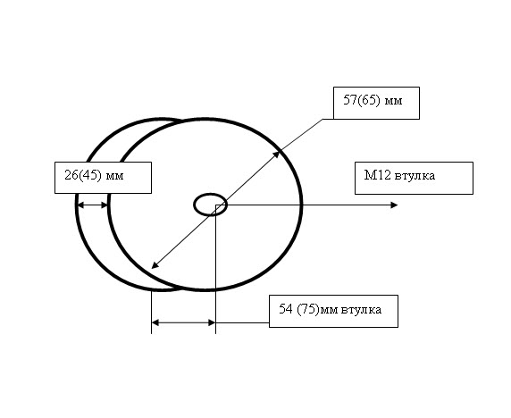

HOH Опубликовано 22 августа, 2009 Жалоба Опубликовано 22 августа, 2009 Короче не подходят на кирпич подушки от нивы. вот размеры наших там их два вида. Цитата
HOH Опубликовано 22 августа, 2009 Жалоба Опубликовано 22 августа, 2009 На кирпиче попробую поставить вот эти вроде подойдут. еще раз Цитата
