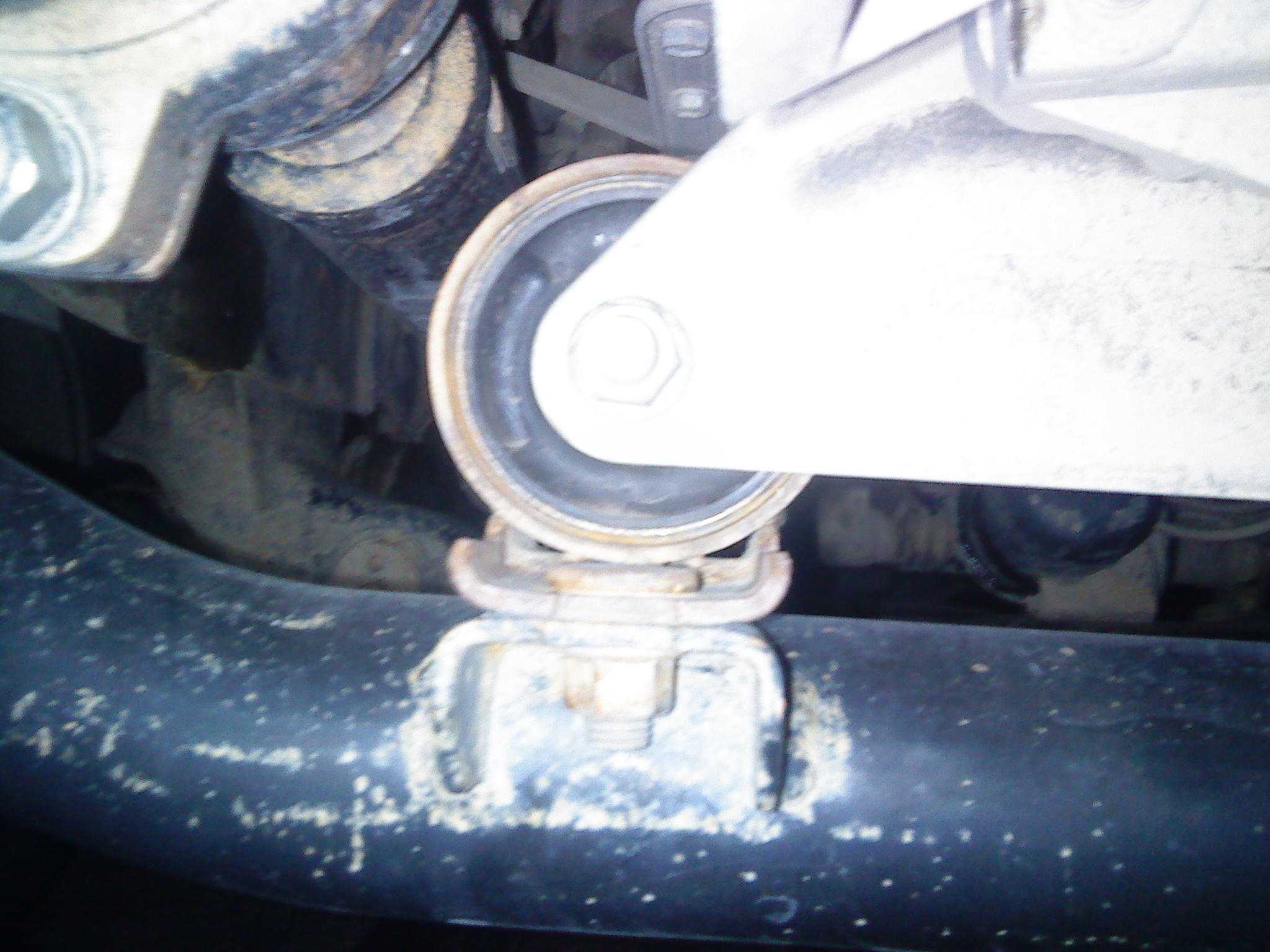

valday Опубликовано 3 декабря, 2009 Жалоба Опубликовано 3 декабря, 2009 Приобрёл мне Игорь (Каторга) пару подушек от ваз2121, одна в крепеже, другая без.. Сегодня перерезал крепёж на одной, вытащил.. на выходных думаю менять подушки! Буду ставить прорезями в стороны, думаю надёжнее будет, хотя возможно что не есть правильно! Цитата

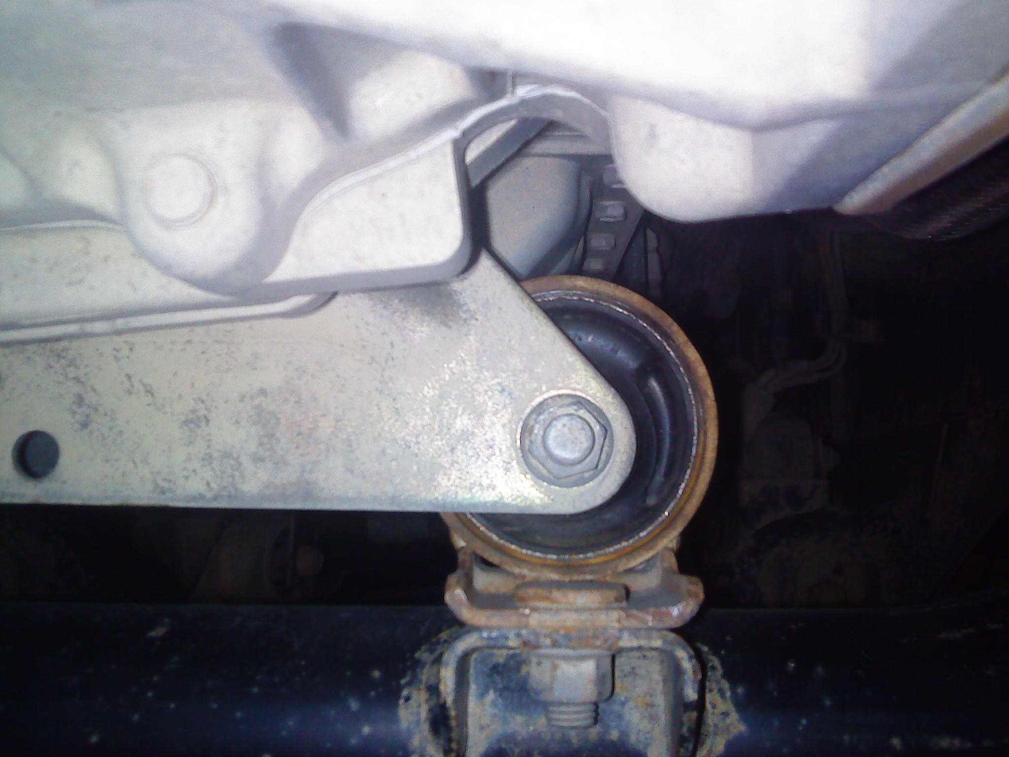

valday Опубликовано 6 декабря, 2009 Жалоба Опубликовано 6 декабря, 2009 Всё, поставил я подушки сегодня от ваз2121.. На вид они из более мягкой резины. ставил резиной вверх-вниз и ни разу не жалею! теперь включения передач D и R без толчков и вибрация ушла Цитата
valday Опубликовано 20 декабря, 2009 Жалоба Опубликовано 20 декабря, 2009 Прошло время, около пол месяца с момента установки подушек, вот фото - результат левая и правая Правая просела как и старая, видно подушка на двиге просевшая и всё это дело наклонилось на правый бок.. Но думаю ставить подушки так как на фотодля меня правильно. Цитата
katorga Опубликовано 7 марта, 2010 Жалоба Опубликовано 7 марта, 2010 Прошло пол-года. Подушки просели до талого и растрескались в хлам. Не хочу Ниву. Цитата
