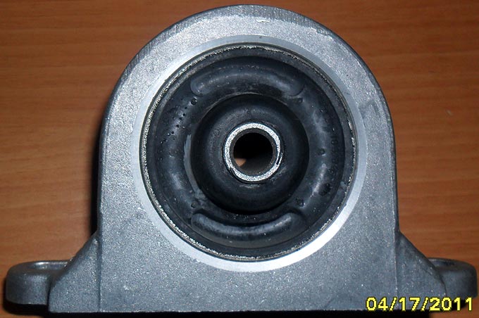

vol Опубликовано 17 апреля, 2011 Жалоба Опубликовано 17 апреля, 2011 Злая учесть постигла и мой пепелац - порвались задние опоры движка... Вот подкупил опоры нивовские: Внимание вопрос: как лучше сайлент сорентировать в нашу опору? Также как он стоит в нивовской (прорези по вертикали) или повернув на 90 градусов (прорези по горизонтали)? Также интересует: не подобрался ли уже сайлент в опору переднего дифа?? Тоже на подходе... Цитата
Shadow from St.Peterburg Опубликовано 17 апреля, 2011 Жалоба Опубликовано 17 апреля, 2011 У меня одна стоит так _ другая так | одна порвалась, все забываю посмотреть, какая именно Цитата
vol Опубликовано 17 апреля, 2011 Жалоба Опубликовано 17 апреля, 2011 Саша, посмотри! Надо определить, как правильно поставить! Цитата
GSN Опубликовано 18 апреля, 2011 Жалоба Опубликовано 18 апреля, 2011 Я себе ставил как и у нивы, т.е. прорези сверху и снизу. Цитата
vol Опубликовано 18 апреля, 2011 Жалоба Опубликовано 18 апреля, 2011 GSN, я вот тоже склоняюсь к варианту заводской установки, ведь не зря так их поставили! Цитата
GSN Опубликовано 18 апреля, 2011 Жалоба Опубликовано 18 апреля, 2011 Vol, а ты попробуй руками покачать в разных плоскостях. Жёсткость разная получается. Цитата
