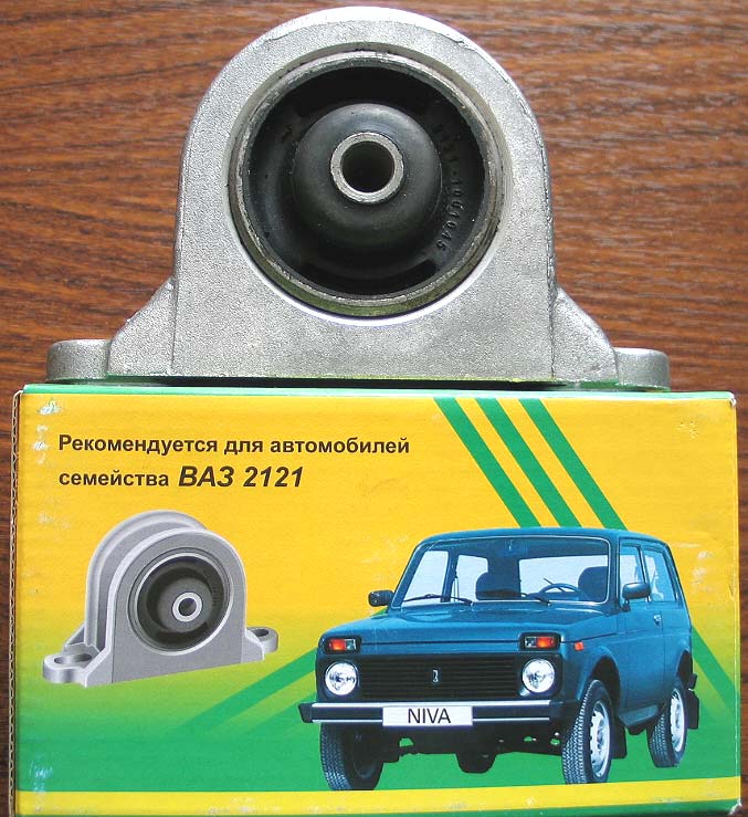

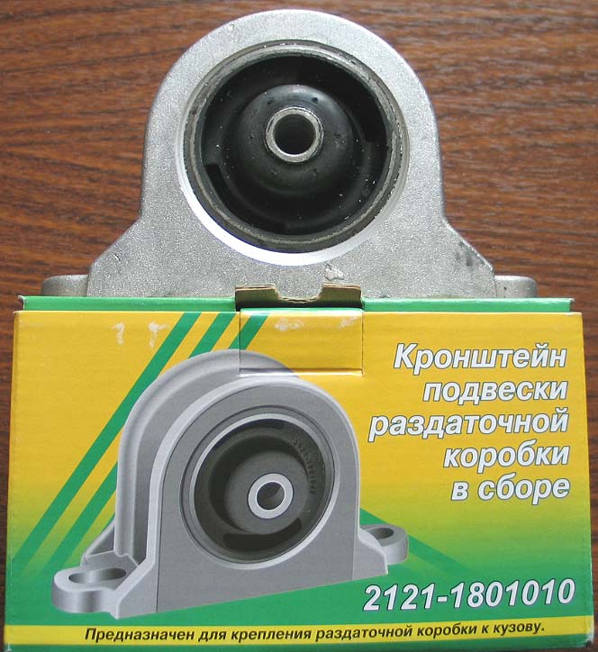

vol Опубликовано 25 апреля, 2011 Жалоба Опубликовано 25 апреля, 2011 Нашел на авторынке вот такие опоры, пр-ва г.Балаково. Обратите внимание на прорези - они с двух сторон асимметричные! С одной стороны прорези расположенны вертикально, с обратной - под углом 45 градусов к вертикальной оси. Опора достаточно жёсткая из-за этого. Думаю, это то, что надо! Поставлю, отпишусь. Цитата

efrem27 Опубликовано 13 июня, 2011 Жалоба Опубликовано 13 июня, 2011 Нашел на авторынке вот такие опоры, пр-ва г.Балаково. Обратите внимание на прорези - они с двух сторон асимметричные! С одной стороны прорези расположенны вертикально, с обратной - под углом 45 градусов к вертикальной оси. Опора достаточно жёсткая из-за этого. Думаю, это то, что надо! Поставлю, отпишусь. А что если их поставить резиновыми перемычками с наклоном 45 град. к центру как на второй фотографии??????? Цитата
vol Опубликовано 16 июня, 2011 Жалоба Опубликовано 16 июня, 2011 efrem27, так они так и стоят:на одной и той же опоре с одной стороны прорези расположены вертикально, с другой стороны под углом. На обоих фотках одна опора, а не две! Цитата
